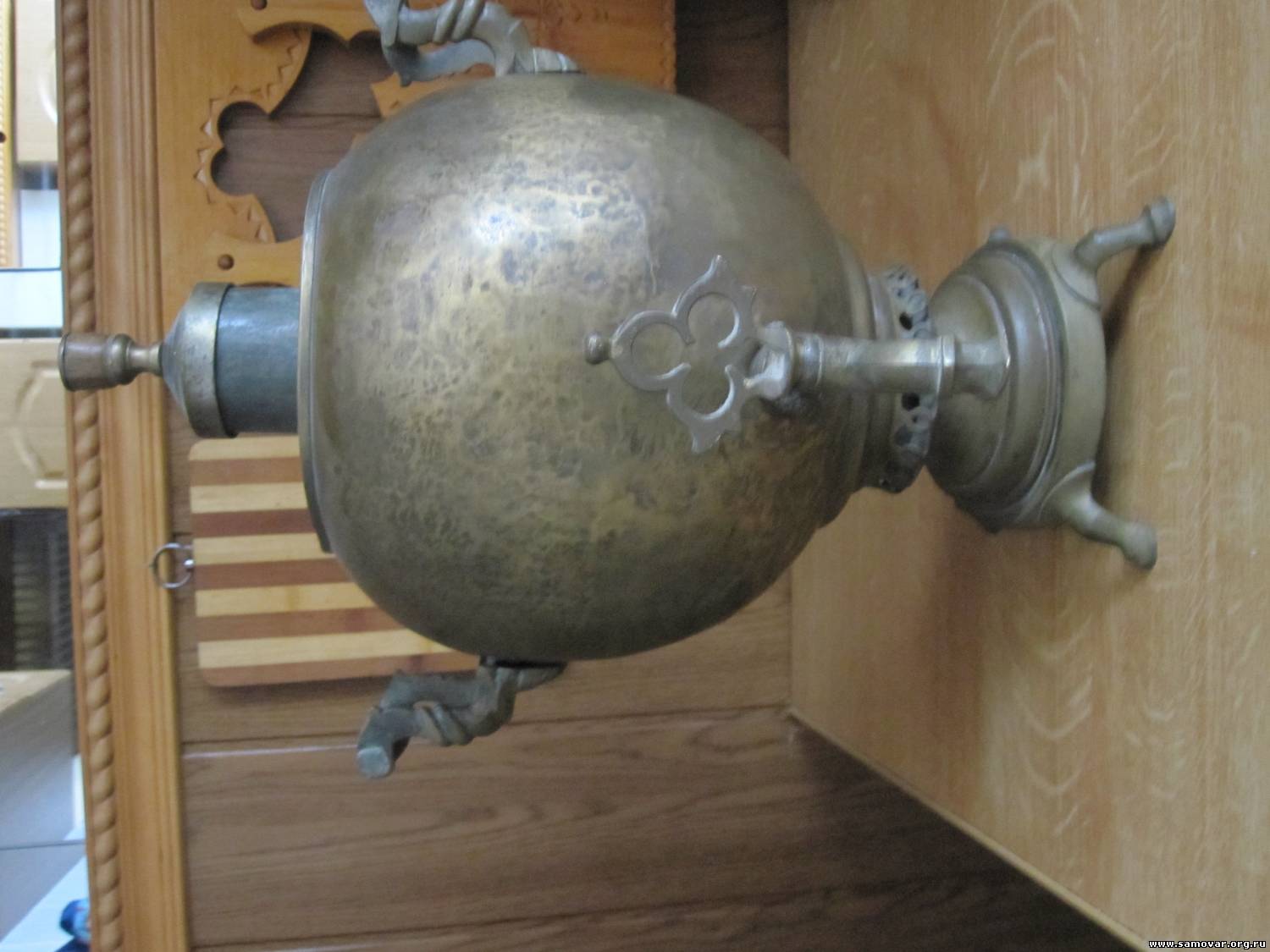

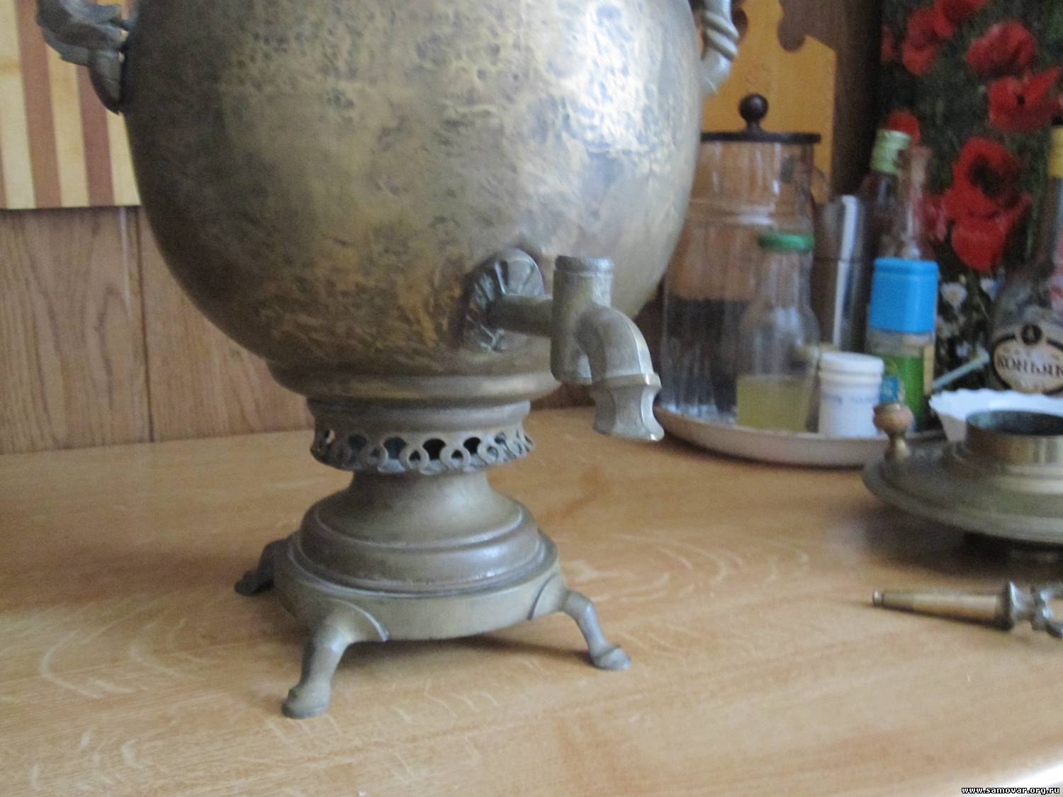

Ветка не родная (забыл снять).

Ваш самовар я бы сказал что это Тейли, ну в крайнем случае Шемарин. |

Quote (Влад) Ваш самовар я бы сказал что это Тейли, ну в крайнем случае Шемарин. Нашел оба, как мне кажется, - Тейле (совпадений намного больше, отличаются ручки). |

Убитый Шемарин! |

Да... либо Шемарин либо Воронцов. |

Ближе Шемарин, как я уже и писал выше. Убитый, но не добитый |

Quote (Leonard2000) Да... либо Шемарин либо Воронцов. Никаких либо.... Шемарин и баста! Срочно в реанимацию- а то можно не спасти! |

Quote (Влад) Убитый, но не добитый Тулово самовара в удовлетворительном состоянии. То, что он убитый - это не соотвествует действительности. Quote (Luna) Срочно в реанимацию- а то можно не спасти! Ничего ему не будет. Он у меня более 15 лет и не умер. |

Quote (Voler) Тулово самовара в удовлетворительном состоянии. То, что он убитый - это не соотвествует действительности. Я конечно не реставаратор, но тяжело себе представляю, как можно этот самовар спасти. Может только на запчасти? На нём живого места нет. Я бы не стала требовать от реставратора невозможное. Но...."Можеть быть есть в мире настоящие чудеса?" Интересно,что скажет Алекс по этому поводу? Quote (Voler) Тулово самовара в удовлетворительном состоянии. Мне всё более и более становится понятным, что у меня к самоварам слишком завышенные требования! |

Quote (Luna) ... как можно этот самовар спасти. Он толстостенный. Укрепить ручку и хорошо его шлифануть и Вы его не узнаете. |

Quote (Voler) Он толстостенный. Укрепить ручку и хорошо его шлифануть и Вы его не узнаете. Точно!!!Добавлено (2010-12-14, 2:29 PM) ---------------------------------------------
Quote (Luna) Я конечно не реставаратор, но тяжело себе представляю, как можно этот самовар спасти. Зато прекрасно складываете сказки и небылицы! Я к жизни возвращал и не такие еще самовары, это еще детский лепет! Чуть терпения для мастера и самовар засияет как в первозданном виде. |

Я внимательно посмотрел на тулово самовара и сделал выводы: 1. Самовар не чистился много лет. Если его ТОЛЬКО почистить - он преобразится. 2. На фото он выглядит хуже, чем в живую. На фото он вроде бы сильно побит. Но это не так. Эффект света и тени. А возле ручки вроде бы пупыристая "лягушка". Хотя это место не отличается от фронтального. Интересно, как они выглядили в первоначальном виде. Сейчас (после реставрации самоваров) - как фото модель (ни сиськи, ни ...). Потрескавшая, но родная ручка - мне ближе. Старинная вещь не должна, по-моему, выглядить как китайский ширпотреб (блестеть, как у собаки ...). 3. Сравнил самовары-шары Тейле, Шемарина и Воронцова. Со всеми есть подобие. Различия тоже есть. Чей самовар ? Не знаю. Нужно мнения знатоков. Жду !

Quote (Voler) Почему блестящий самовар с неродными деталями лучше, чем самовар, который прошел Крым ..., и не укомплектован ? Как я уже говорил: На вкус и цвет товарищей нет Лично мне нравятся больше не реставрированные самовары, но этому ремонт бы не помешал, только из-зи поддувала. Если к хорошему реставратору отдать - будет не самовар, а загляденье А по-поводу цены скажу так: В Америке $200 - $300 было бы прилично в этом состоянии, но в России и Украине это мало. |

Самовар хороший и имеет право на восстановление и существование.Цены никогда не будут слава Богу,как в Америке,за час работы,а именно за изделие на выходе. |

К самовару уже прикладывали ноги,и руки После правки,будет иметь легкую шагрень |

Quote (Kustarnn) будет иметь легкую шагрень Вы, на сколько я понял, Мастер-кустарь самоваров (может даже не кустарь, я в слово кустарь не вкладываю что-то обидное). Самовар - толстостенный. Нужно выпаять кувшин, нагреть тулово до 500 градусов и с внутреннкй стороны его выглаживать. И, думаю, от шагрени ничего не останется. Тем более, что в реальности он не так страшно выглядит, как на фото. Или я ошибаюсь ?

Шагрень останеца. Державку постарайся подобрать по тулову, киянка текстолитовая,сперва отстучи но металл не разбивай,потом отгладишь отжиг не забудь. |
