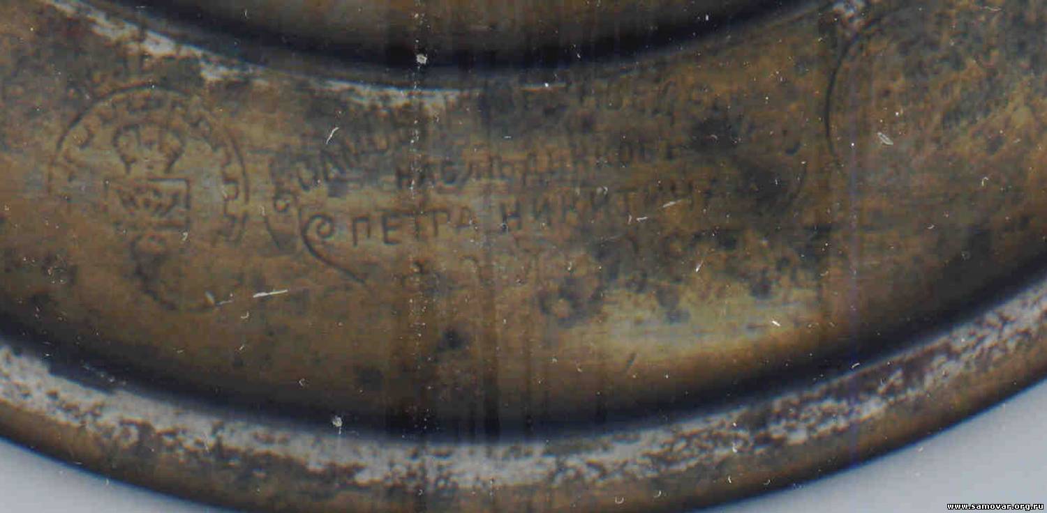

Самоварное Заведение Наследников Петра Никитича Фомина.Слева ЗОЛОТАЯ ивнизу герб Тулы.Справа МЕДАЛЬ и в ней - От общества для содействия и развития кустарного производства в Туле.
Форма Ваза репой.Высота 35 см.Объем - чуть больше чем 2, 5 литра.Был никелирован.
Подскажите период выпуска и степень редкости.По возможности , стоимость.
Фото пока нет.Нет фотопаппарата, только сканер. Клеймо прилагаю.

1879 - 1914
Фабрика не была широко известна. Фото надо, но если простая репа с облезшей никелировкой, да ещё к тому же побитая, то... ну не больше 500 у. е. в России, не больше $150 в Америке

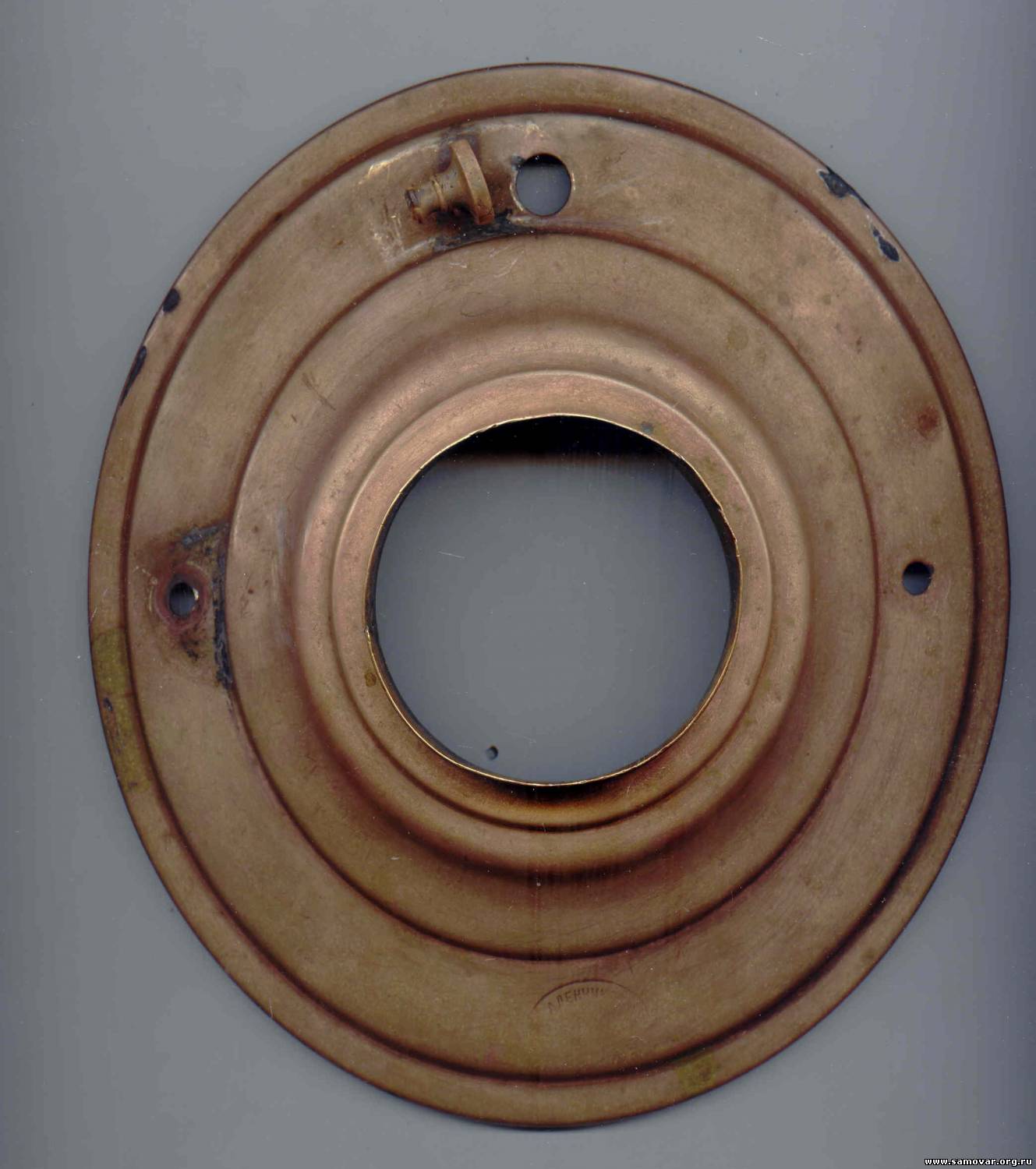

Да нет, не побитая! В порядке.Есть небольшие ямки, конечно.Не течет.Все на месте.Из томпака.
Скажите, как с ним поступать? Чистить или оставить в патине? А то я тут уже , похоже, маху дал! Облепил крышку клейстером с лимонкой.И вот что вышло.Но это крышка с репы Аленчикова.
Убил?

Вот.

Нет,не убил,все нормально,вполне готова для дальнейшей чистки.Кристаликами лимонки облеплять не надо,а то получается неравномерное воздействие на поверхность.Если хотите ,то крепкий раствор.А чистить от патины конечно надо.

Спасибо большое! А крепким раствором чего? Вообще, подскажите, как его в дальнейшем чистить? Как чистить латунные имею небольшое представление, а вот медные -томпаковые, и понятия не имею.

Есть прекрасное средство Металл Клинер и паста ГОИ. Я уже этими средствами пользуюсь много лет в реставрации самоваров. На этом форуме есть опись того как пользоватся ими.
Добавлено (2010-12-21, 7:57 PM)
"Металл клинер" Bagi
Средство для чистки, восстановления цветных и белых металлов. Для меди, латуни, серебра, мельхиора, золота, нержавеющей стали, а также самоваров, чайников и ювелирных изделий.
А паста ГОИ есть 4-х номерная:
№1 - палероль;
№2 - убирает мелкие царапины;
№3, №4 - убирает глуболие царапины на поверхности.
но №2, №3 и №4 нельзя использовать на клеймах и медалях.
