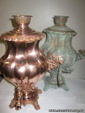

Подскажите , что это ?
Мишаолигарх Дата: Пн, 07 Фев 2011, 22:56:16 | Сообщение # 1
Всем добрый день ! Подскажите пожалуйста , что это ???
Продавец это позиционирует , как напольные вазы . Я сам их в живую не видел . Фото только такое .
Это откровенная "туфта" или корпуса от "Вазы ложчатой " ? wacko
Прикрепления: 5274980.jpg (25.6 Kb)
Сообщение отредактировал Мишаолигарх - Пн, 07 Фев 2011, 23:12:09

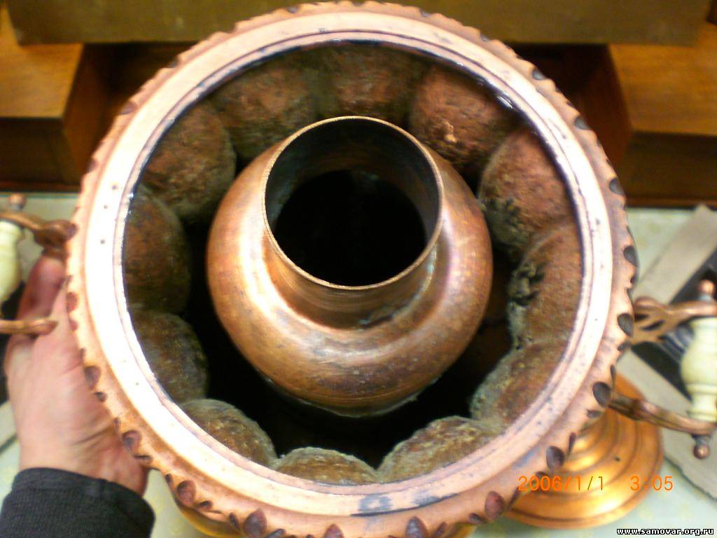

Luna Дата: Вт, 08 Фев 2011, 12:26:22 | Сообщение # 11
Quote (Anita)
корпус литой
Да нет. Я видела на фотографиях, как он это делает. У него кобылина и он выстукивает по две дольки. Потом их соединяет спайкой.
Сообщение отредактировал Luna - Вт, 08 Фев 2011, 12:28:13

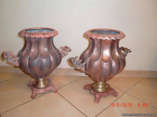

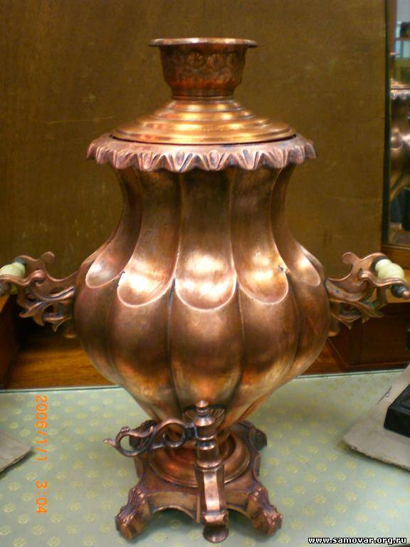

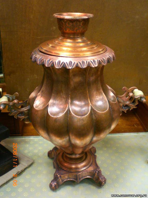

qwerty Дата: Вт, 08 Фев 2011, 12:49:06 | Сообщение # 12
Сообщений: 253
Добавлено (2011-02-08, 12:49 PM)
...и судя по дате на фото, делает он их уже давно smile
Прикрепления: 5541069.jpg (23.9 Kb) · 8258957.jpg (50.8 Kb) · 5678471.jpg (86.9 Kb) · 2786276.jpg (53.2 Kb)
Anita Дата: Вт, 08 Фев 2011, 12:56:13 | Сообщение # 13
Сообщений: 42
Quote (Anita)
корпус литой
простите, корпус - гальванопластика
Kustarnn Дата: Чт, 10 Фев 2011, 16:28:00 | Сообщение # 14
Она на 90% Держал такой в руках, не заглядывал во внутрь,- химические разводы были на тулове-на этом мое знакомство кончилось.
Сообщение отредактировал Kustarnn - Сб, 12 Фев 2011, 21:22:47
