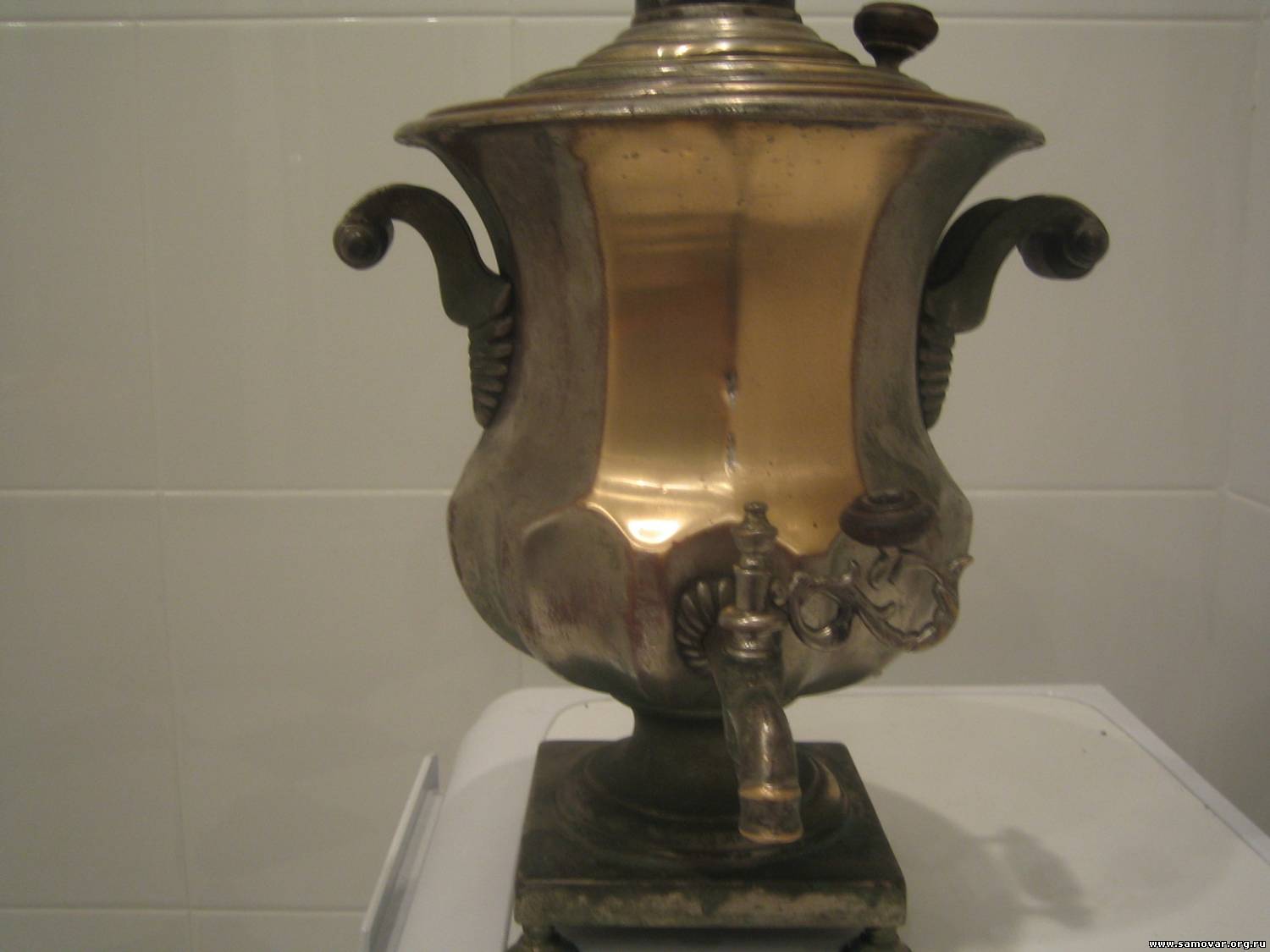

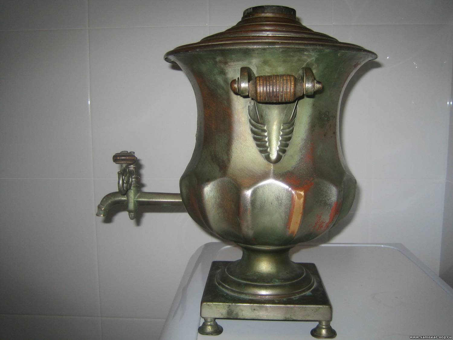

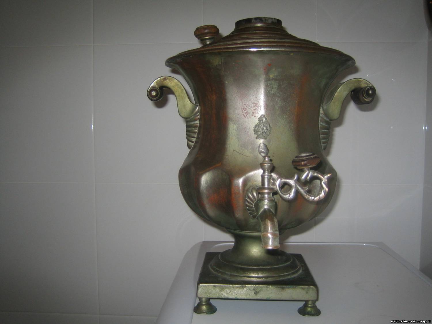

Всем добрый день ! Хочу показать новое приобретение . Маликов ,изрядно потрепаный жизнью , но сохранивший чувство собственного достоинства smile
Томпак , с остатками никелировки . Утрачена конфорка и глушилка . Паровичек , похоже ,мешал предыдущим хозяевам самовара , так как , отсутствует полностью . Ветка крана сломана и спаяна криво . Прямо по центру тулова ,спереди ,две оловянные плюшки . Таким образом была устранена течь . Совершенно непонятно , как можно было ухитриться, и пробить самовар в этом месте !!! surprised Судя по состоянию самовара , его не очень любили в предыдущей семье ! wink Пожалуй, просто не знали , что у них за ВЕЩЬ !!!
Похоже ,это не самая редкая форма , которая встречается у Маликова . Довольно распространенная .
Кто знает - какая самая редкая и "авторитетная " форма маликовских самоваров ? Покажите пожалуйста фото или дайте ссылку !
Прикрепления: 3523984.jpg (91.2 Kb) · 5754936.jpg (94.5 Kb) · 9127959.jpg (141.2 Kb) · 2030386.jpg (177.0 Kb)

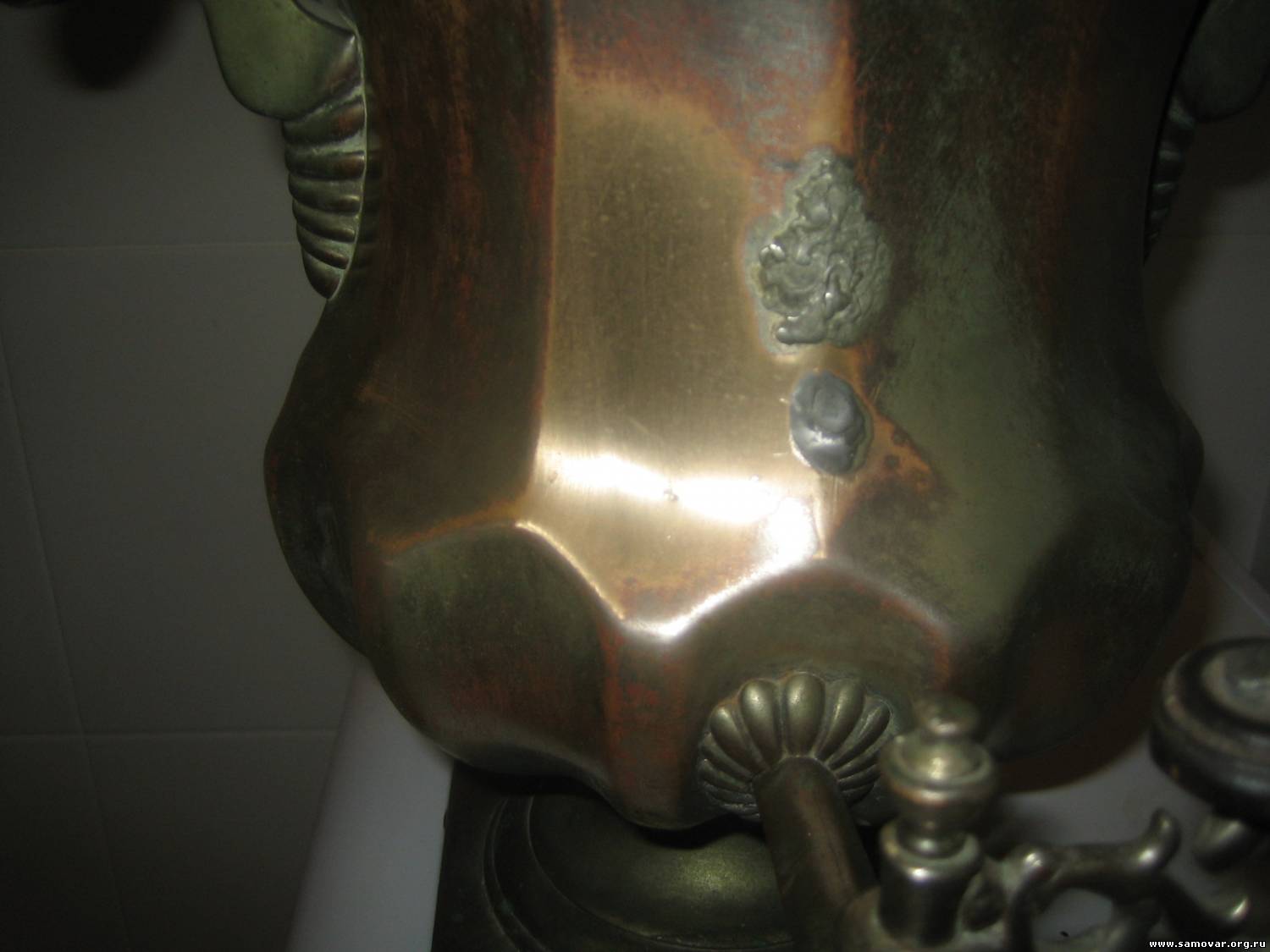

Руки так и чешутся скорее снять никель wink Обнаружил приятный сюрприз . Трещина спереди , после снятия грязи и никеля в этом месте, оказалась всего лишь царапинкой на никеле и легко убралась полировкой ! biggrin Сдам самовар на реставрацию профессиональному реставратору , хочу довести его грамотно до ума . Все таки Маликов !
Уважаемые форумчане ! Ответьте пожалуйста на основной вопрос : Какая форма самоваров у Маликова самая редкая и соответственно самая дорогая ? Покажите фото !

Меня больше волнует то , что скрывается под двумя оловянными плюшками на лицевой панеле !!! Это могут быть и две трещинки по краю грани , а могут быть и два отверстия , как от пуль !!! cry
Вскрытие покажет !

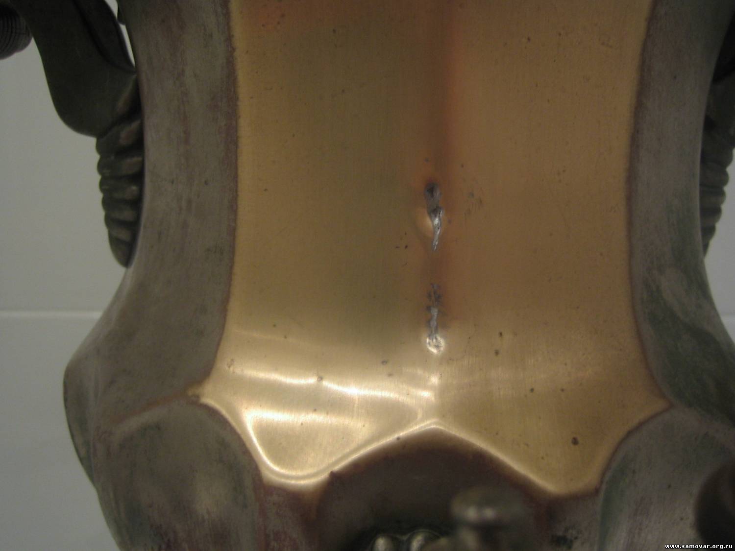

Не удержался , и еще до отправки самовара в реставрацию , сам снял оловянные плюшки с лицевой панели . Все оказалось намного лучше , чем я предпологал ! biggrin Реально опасался , что под оловянными заплатками окажутся большие дырки . А на деле оказались небольшие трещины на самой грани . Вид они конечно портят , но думаю , что после того , как самовар будет отреставрирован и отполирован и через несколько месяцев покроется темной благородной патиной, изъяны станут менее заметны .
Вопрос к знатокам : есть ли еще способ , кроме пайки оловом ,для закрытия неочень больших изъянов ???
Чай же из него пить не буду ! smile
Прикрепления: 9550689.jpg (75.7 Kb) · 9739514.jpg (83.6 Kb)
Voler Дата: Чт, 10 Мар 2011, 10:38:34 | Сообщение # 17
Quote (Мишаолигарх)
Это не трещины, а дефект от удара (в верхней части сквозные).
Выровнять и запаять бронзой с внутренней стороны, но я так понимаю, что профессиональные реставраторы сами разберуться.
Мишаолигарх Дата: Чт, 10 Мар 2011, 16:41:42 | Сообщение # 18
На сколько я понимаю , пайка бронзой - это высокотемпературная пайка . Температура плавления металла , который нужно паять ( томпак ) и бронзового припоя будут почти одинаковыми !!! Очень велика вероятность элементарно напрожигать дырок в самоваре .Тонкий металл. Думаю ,реставраторы не возьмутся за такое . Зачем им брать на себя ответственность ! Поэтому самовары и паяются оловянно- свинцовыми припоями . Намного проще и безопаснее !
Voler Дата: Чт, 10 Мар 2011, 19:01:31 | Сообщение # 19
Quote (Мишаолигарх)
Пардон-сплавом латуни (меди).
Для пайки меди и ее сплавов применяют сплавы меди с 4—9 % фосфора, которые имеют хорошую жидкотекучесть и низкую температуру плавления.
Припои из меди и цинка:
•желтый припой : 54 ч. меди и 46 ч. цинка;
•светло-желтый припой : 51 ч. меди и 49 ч. цинка;
Для получения таких же припоев можно вместо меди брать латунь и цинк следующего состава:
•светло-желтый, легкоплавкий припой: 10 ч. латуни, 5 ч. цинка;
•почти белый, легкоплавкий: 10 ч. латуни, 6 ч. цинка;
•белый, очень легкоплавкий: 10 ч. латуни, 7—8,5 ч. цинка.
Сообщение отредактировал Voler - Чт, 10 Мар 2011, 19:06:54
Kustarnn Дата: Чт, 10 Мар 2011, 19:24:12 | Сообщение # 20
Все перечисленные припои-высокотемпературные. Паять нужно отдать профессионалу, либо пропаять с внутренней стороны оловом, с заливкой трещин.
Voler Дата: Чт, 10 Мар 2011, 19:39:06 | Сообщение # 21
Quote (Kustarnn)
hands
Kustarnn Дата: Пт, 11 Мар 2011, 17:41:15 | Сообщение # 22
Можно запаять, и выбросить. У меня на подготовку уйдет неделя и пайка не более 10 минут.
Мишаолигарх Дата: Пт, 11 Мар 2011, 18:32:40 | Сообщение # 23
Уважаемый Kustarnn ! Вы на форуме один из самых авторитетных реставраторов . Что бы Вы посоветовали ?
Отдать профессиональному реставратору , пусть отрихтует и запаяет изнутри оловом или все же можно высокотемпературную пайку латунью ? Вы бы лично , как поступили ?
Kustarnn Дата: Пт, 11 Мар 2011, 18:43:27 | Сообщение # 24
Высоко-температурную пайку. Если не будете покрывать, или чистить. Вы же любите патину, где олово ,она будет выглядеть не однородно.
Сообщение отредактировал Kustarnn - Пт, 11 Мар 2011, 18:44:26
Мишаолигарх Дата: Пт, 11 Мар 2011, 18:46:59 | Сообщение # 25
Да , покрывать точно не буду . После реставрации сниму остатки никеля и пусть сам покрывается патиной !!!
А если высокотемпаратурная пайка , то снаружи ? Высока вероятность прожечь дырку ??? surprised
Kustarnn Дата: Пт, 11 Мар 2011, 19:04:32 | Сообщение # 26
Да, есть, металл может сьежиться, просесть, провалиться.
Мишаолигарх Дата: Пт, 11 Мар 2011, 19:13:51 | Сообщение # 27
Что то "стремаюсь " !!! Не прощу себе , если отдам самовар в реставрацию , а там прожгут дырку на самом видном месте ! Все таки Маликов !!! Что потом делать .....с реставратором ??? Все стало сложнее , 90 -е закончились sad
Пускай просто подрихтуют и запаяют изнутри оловом . Но за совет , спасибо ! wink
