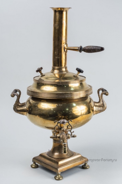

Вот на обсуждение мой новый самовар.
По техническим причинам буду выставлять его с двух Ников: Igormnk и ИГОРb
Описание будет с этого ника, а фотографии с другого
Взял его по одной этой фотографии, в надежде что это будет Маликов.
Я сейчас в отпуске и самовар пока в руках не держал. Снимал его для меня мой тесть. Клейма он не нашёл к сожалению. Может плохо искал? smile
Недостатки :
Не хватает одного пятака
Нет болта стягивающего тулово, поддон и шейку
Нет зольника
Нет конфорки
Один хваток не родной
Прикрепления: 4230103.jpeg (31.3 Kb)

ИГОРb Дата: Вс, 03 Июл 2016, 21:11:27 | Сообщение # 6
Носик краника удлинён, но это видно чей то поздний ремонт

доброго времени! самовар маликова необычный, приплюснутый. видел похожий в коллекции басина, небольшого размера. обычные встречаются гораздо чаще. у меня было 3 похожих шара, все разных размеров. сейчас один. но такого не встречал. клейма часто не бывает, да и оно не обязательно - маликов есть маликов! хороший предмет!

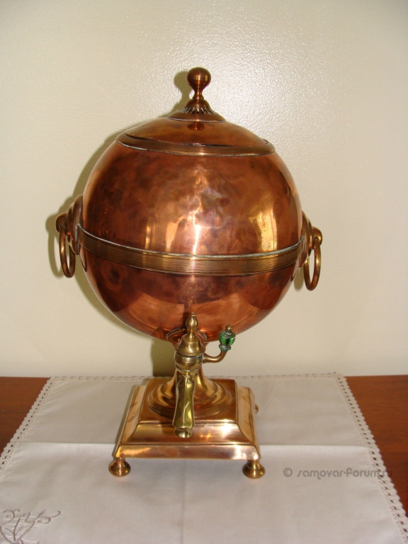

Цитата ИГОРb ()
Tarasov, а фотографии покажите
Я не говорю, что совсем такие же -похожие формой.
И состояние Вашего самовара значительно лучше, чем у тех самоваров, о которых я говорил.
вот один из "похожих"-
http://www.samovar-forum.ru/forum/6-7162-1

natan Дата: Вт, 05 Июл 2016, 16:18:18 | Сообщение # 16
Сообщений: 318
http://www.ebay.com/itm....YFXJI9Q
Некоторые сходства в стиле есть.

родную конфорку видел 1 раз на шаре маликова (не приплюснутом) и поддувальном. она в точности соответствовала его поддувальной части и на ней были точно такие же прямоугольные вытянутые просечки как и на поддувале. вообщем за основу формы конфорки надо принимать поддувало предмета.

Есть очень большая доля вероятности, что данную конфорку изготовил "реставратор-умелец", когда реставрировал данный самовар и её нельзя принимать за оригинал. Особенно, если данный самовар был самоваром Басина...
Не хватает всех "катушек". Те, что остались- не родные. Самовар томпак, а они латунные.

Нормальный Маликов, азиатов прошу не беспокоиться, предмет не из родины....... Все по русски, лаконично и без истерик. Интересный самовар, очень......

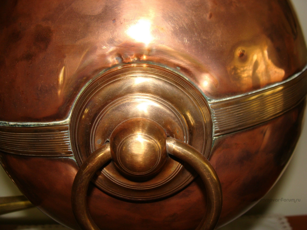

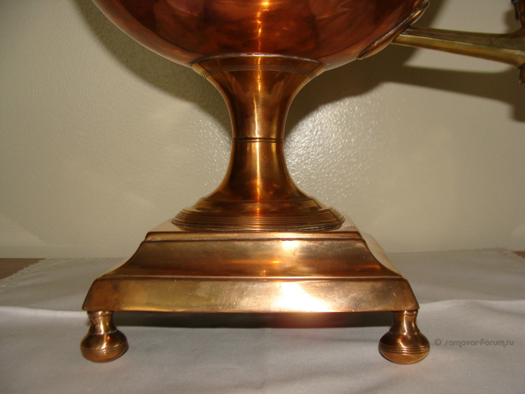

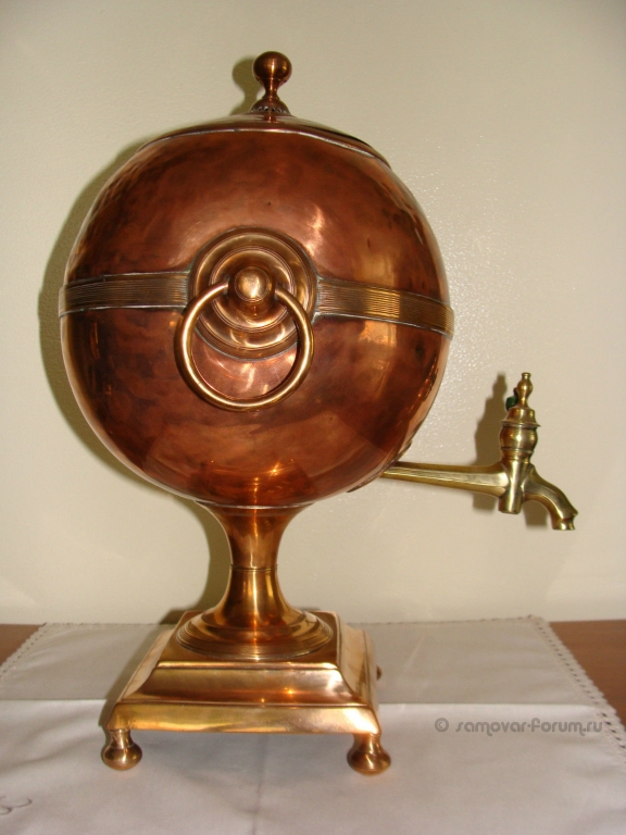

meamury Дата: Вт, 12 Июл 2016, 06:41:56 | Сообщение # 35
Сообщений: 156
аргументов не дождался, пришлось искать самому...
имеются схожие элементы, не правда ли?
Прикрепления: 7645810.jpg (36.6 Kb) · 8471648.jpg (57.5 Kb) · 7719027.jpg (76.5 Kb) · 2136037.jpg (36.1 Kb)
