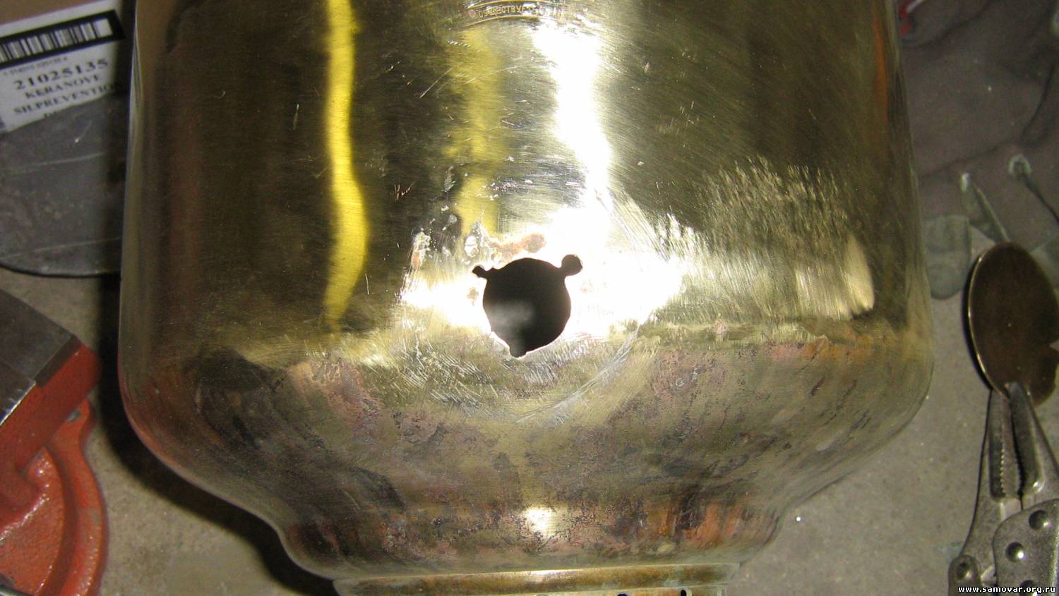

ТВН Дата: Вт, 22 Янв 2013, 20:03:22 | Сообщение # 41
Сообщений: 158

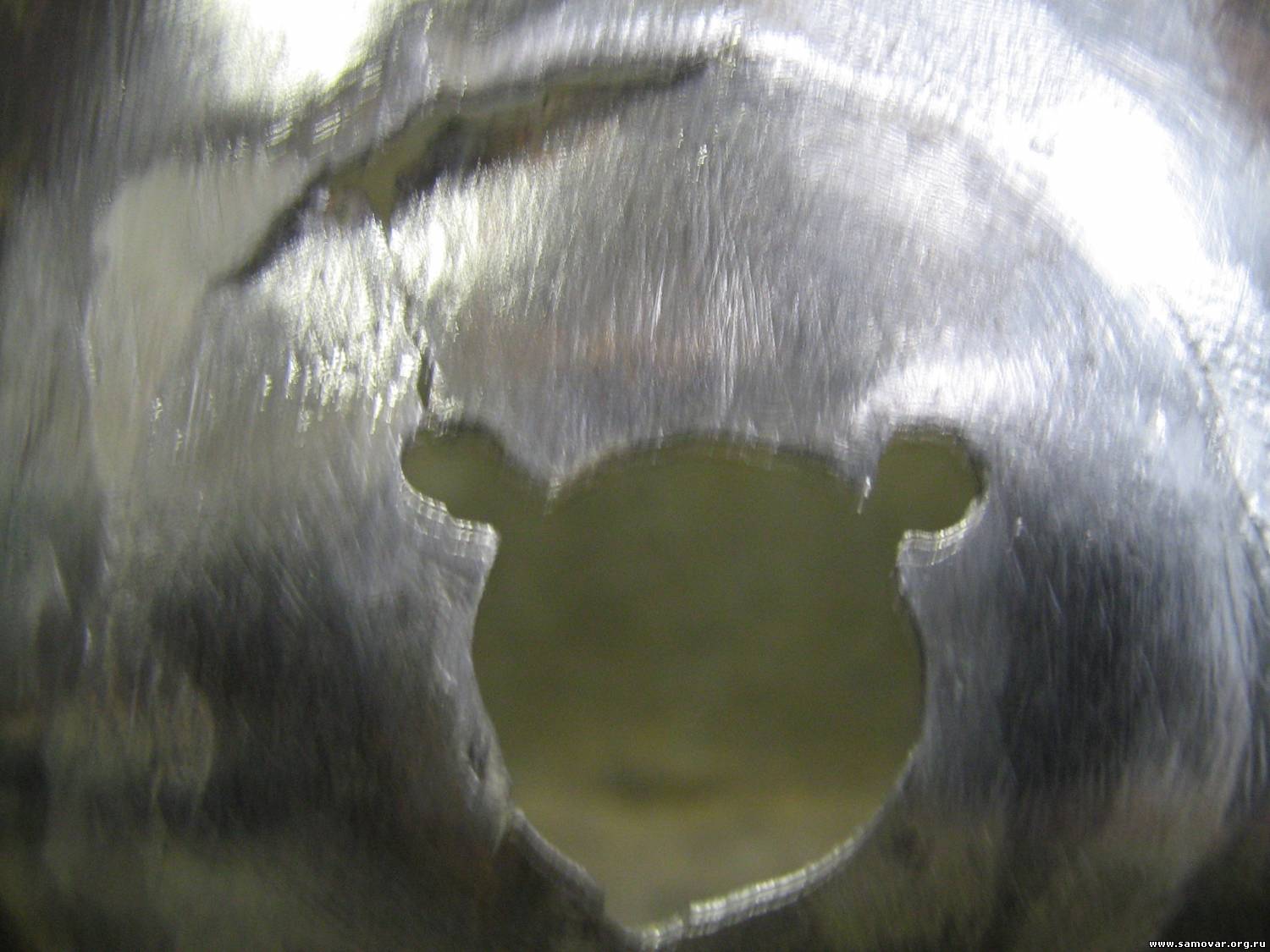

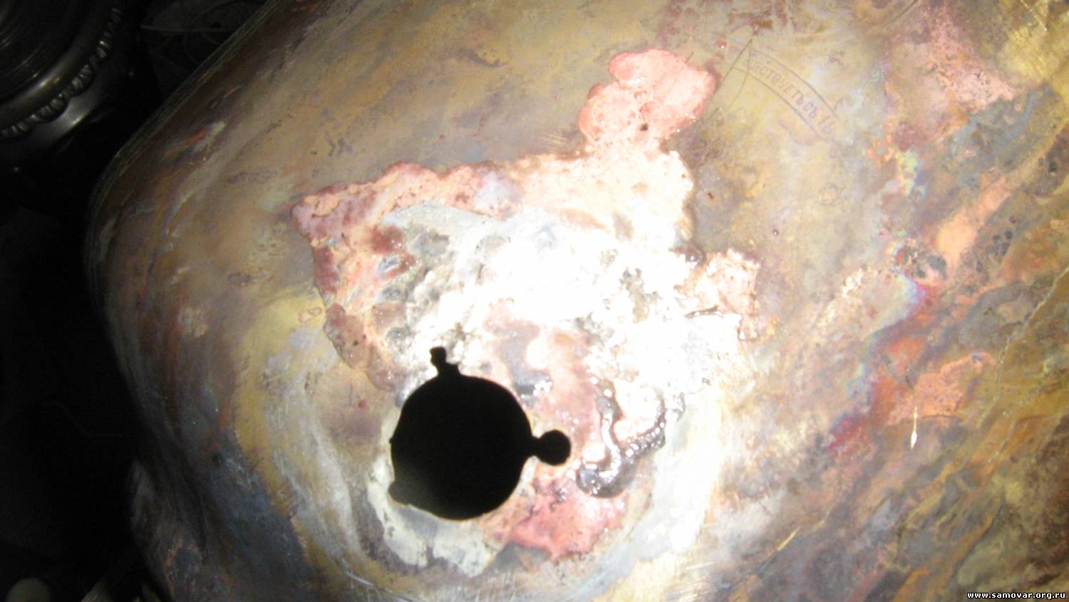

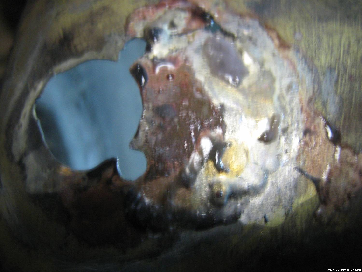

Очередная трещина. До пайки.
Прикрепления: 8756875.jpg (102.9 Kb) · 5886996.jpg (118.1 Kb) · 6930395.jpg (109.8 Kb) · 6615615.jpg (107.0 Kb)

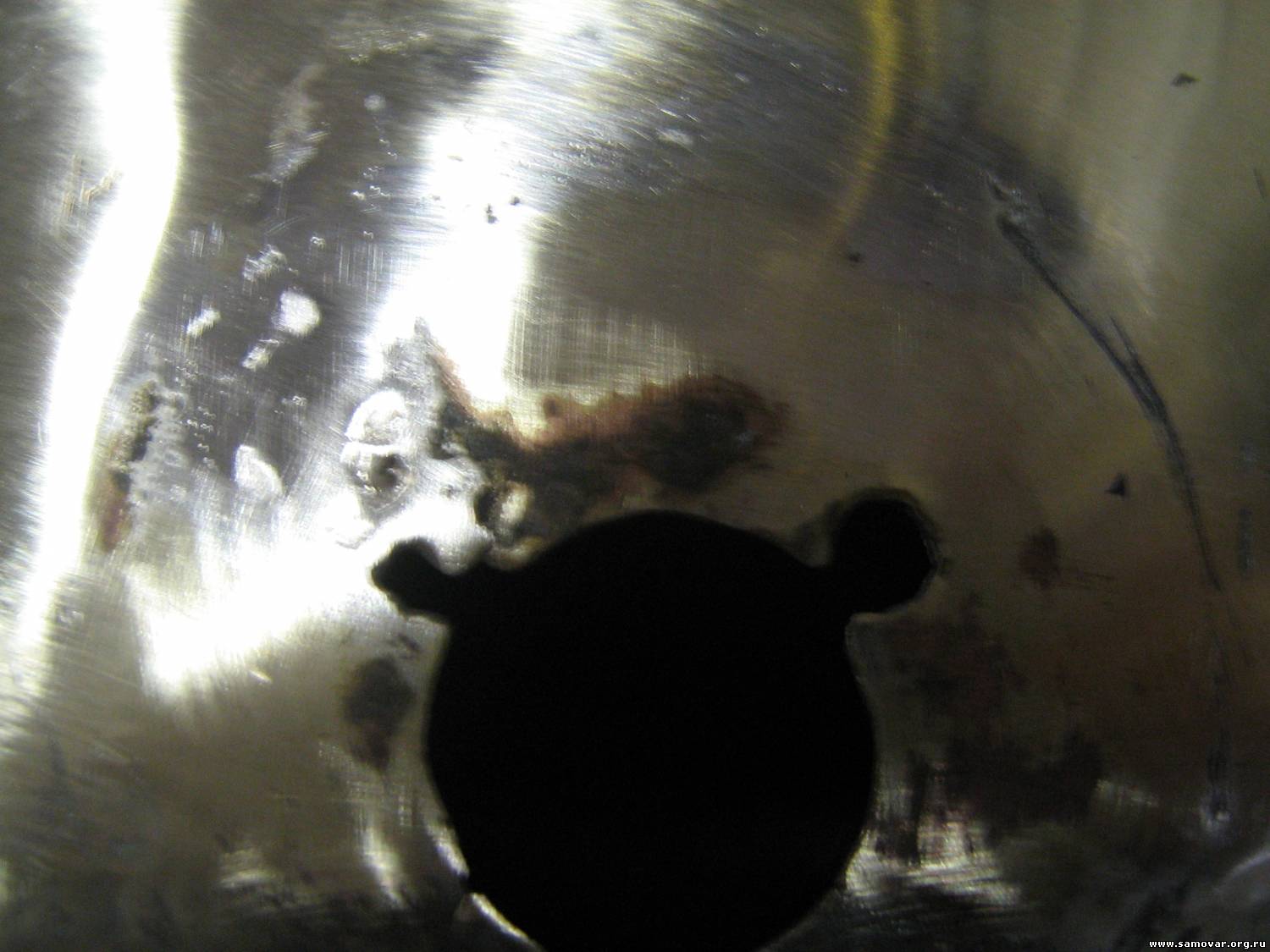

ТВН Дата: Вт, 22 Янв 2013, 20:05:02 | Сообщение # 42
Сообщений: 158

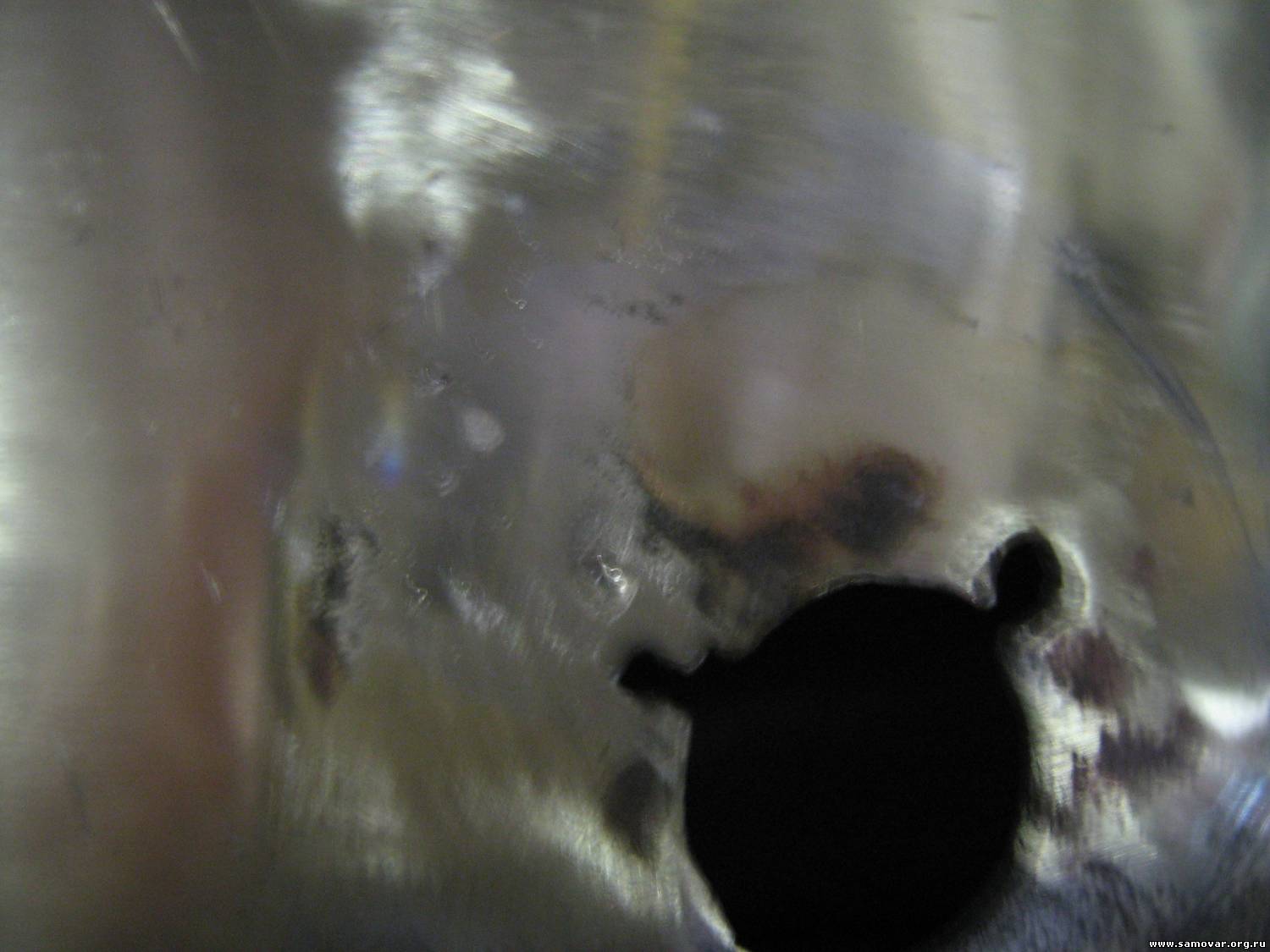

После шлифовки. Если интересно выложу после полировки.
Прикрепления: 4430121.jpg (118.7 Kb) · 8153375.jpg (118.9 Kb) · 7338099.jpg (112.4 Kb)
bob Дата: Вт, 22 Янв 2013, 20:53:20 | Сообщение # 43
Сообщений: 549
Конечно интересно!Так все таки какой припой у вас?По первым фото в теме похоже на медно-фосфорный

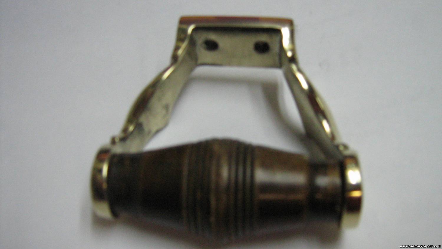

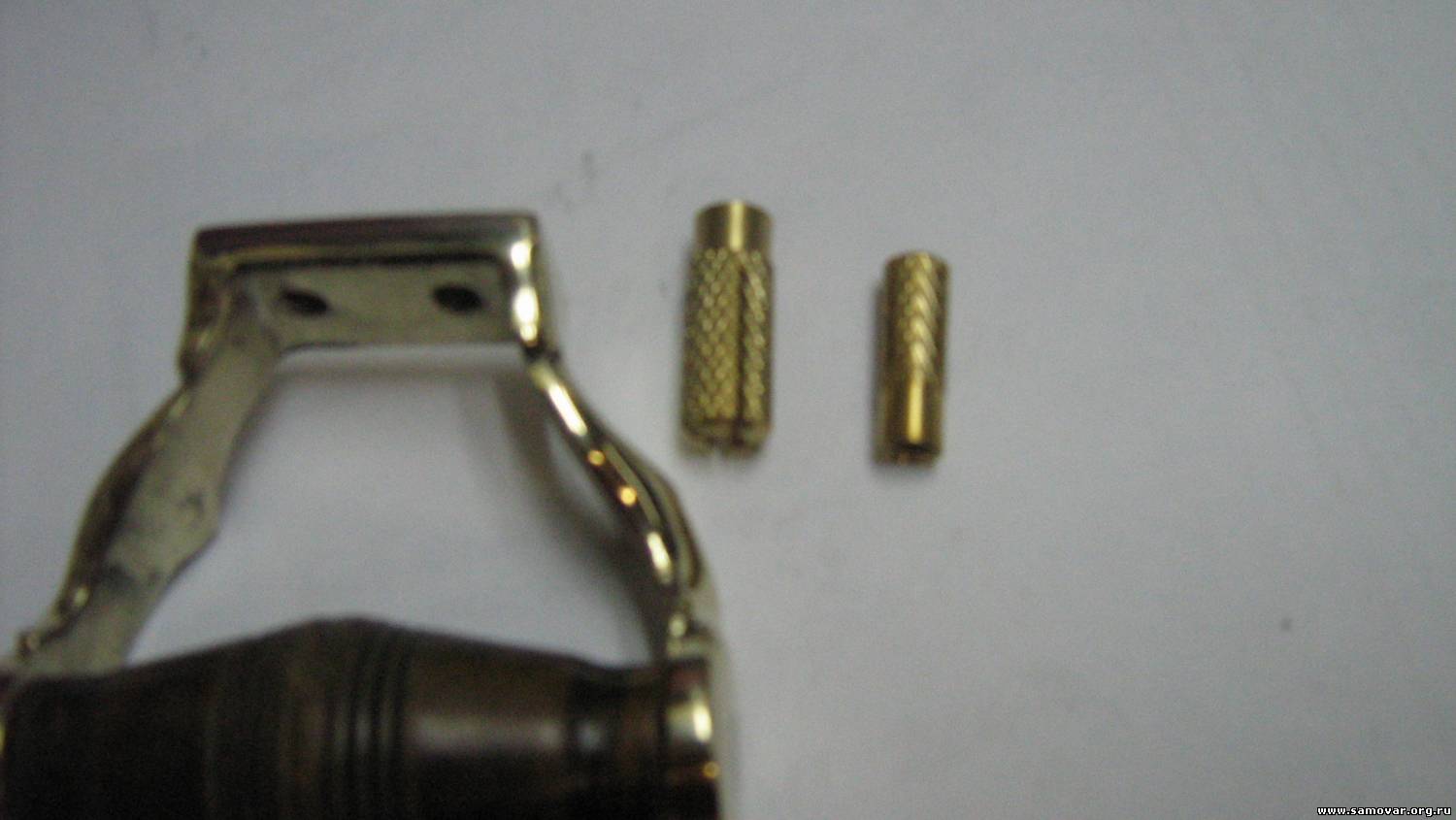

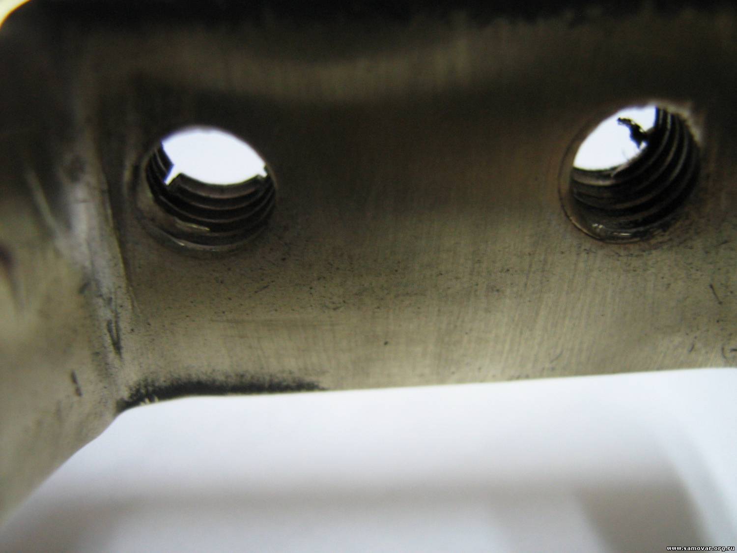

Добрый день господа. В этот раз пайка но не трещин. Возможно такое решение понадобится ещё кому то. Сняли ручки с крышки 12 л. самовара.
Они были приклёпаны железом! wacko Отверстия оказались диаметром 7 мм. Очередной головняк. Решение пришло в последний момент, в магазине метизы.
По этому фото до нет (не до-того было). Но и на готовой с не лицевой стороны видна проблема. А решение оказалось простым - вставить в отверстия забивные латунные дюбеля (на фото) и опоять. При пайке проблема одна - прогреть ручку и ничего не спалить.
Прикрепления: 3779741.jpg (127.8 Kb) · 8044887.jpg (90.6 Kb) · 3739439.jpg (75.8 Kb) · 4919280.jpg (76.4 Kb)

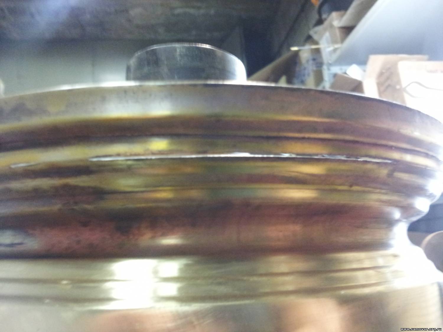

ТВН Дата: Чт, 21 Мар 2013, 09:55:01 | Сообщение # 56
Сообщений: 158

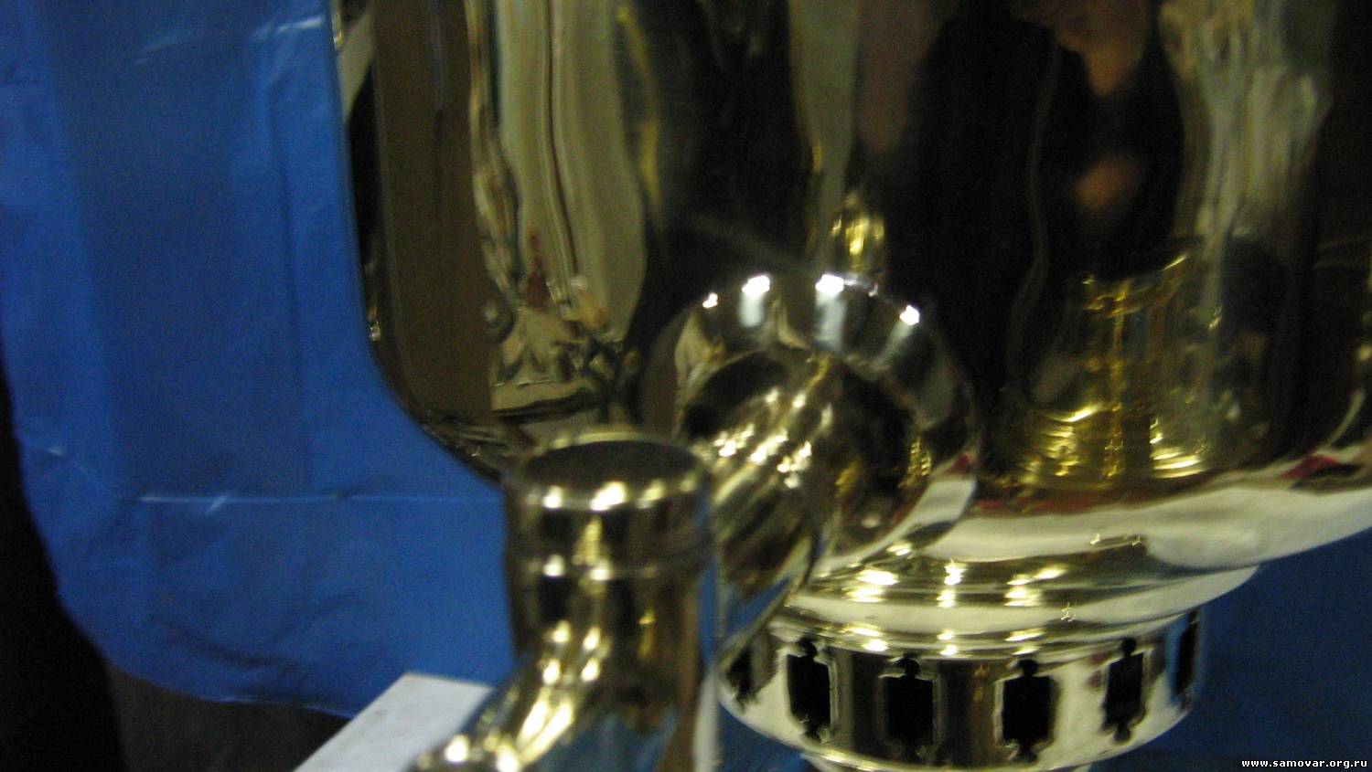

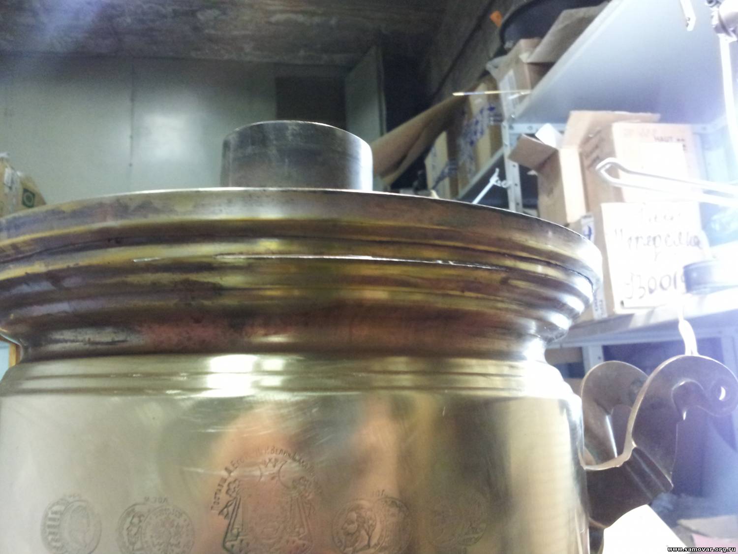

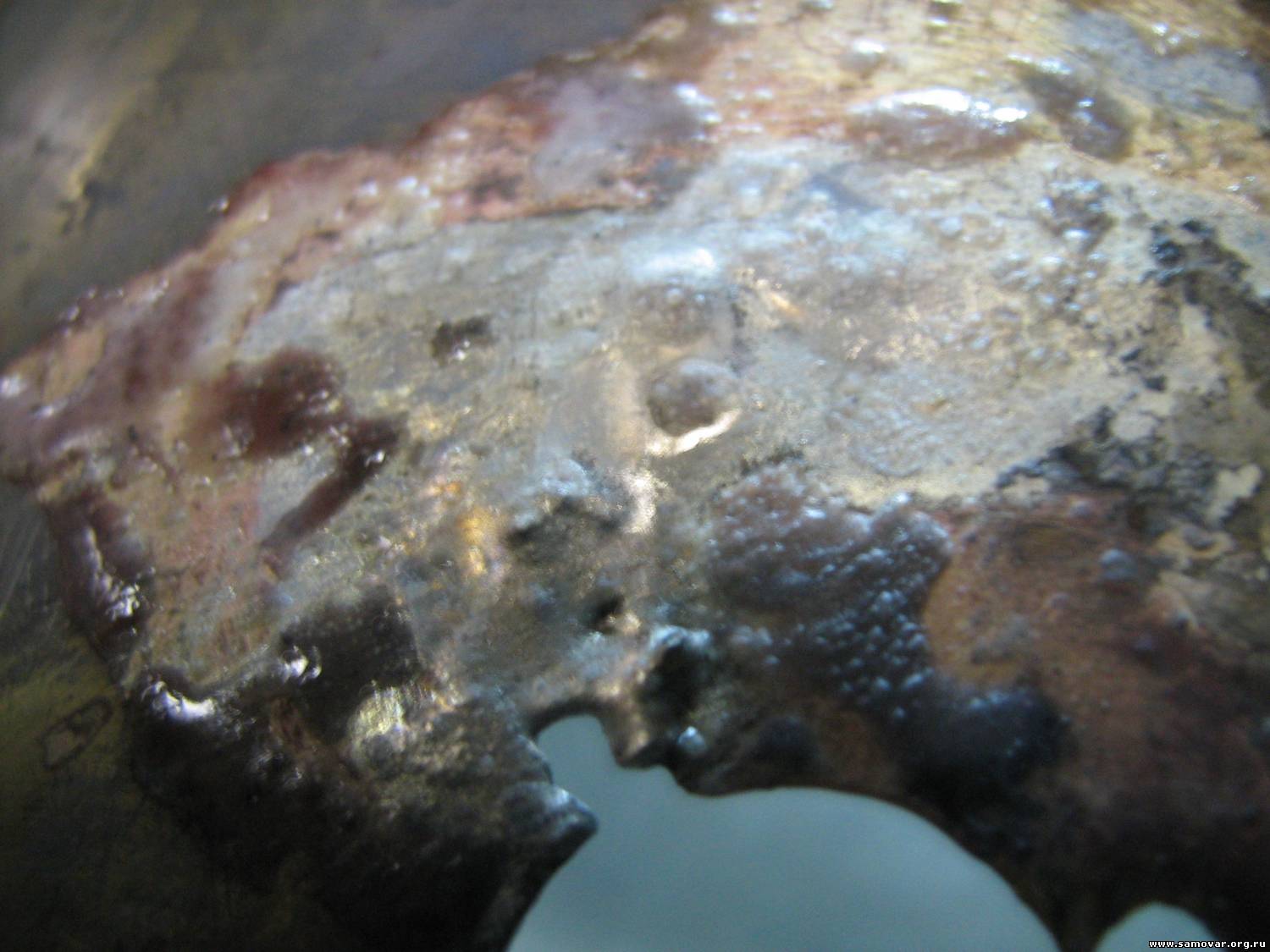

Добрый день господа. В продолжение основной темы. До пайки, после пайки.... и продолжение следует. Т.е. обработаем, вылажу фото.
ТВН Дата: Чт, 21 Мар 2013, 09:58:41 | Сообщение # 57
Сообщений: 158
фото
Прикрепления: 1000133.jpg (160.7 Kb) · 9264365.jpg (143.9 Kb) · 7462123.jpg (140.0 Kb) · 4319772.jpg (130.2 Kb) · 5194693.jpg (132.9 Kb) · 8010994.jpg (109.2 Kb)
Wad Дата: Пт, 22 Мар 2013, 16:05:36 | Сообщение # 58
Сообщений: 19
ТВН, что в качестве флюса и каким припоем паяли ?

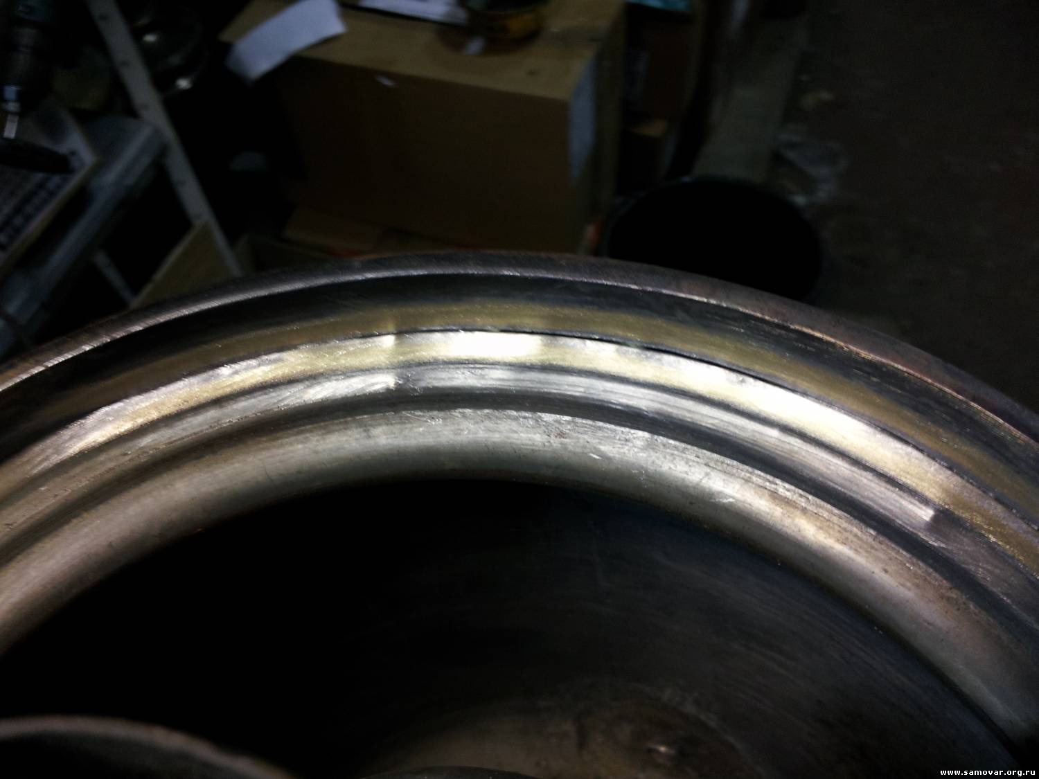

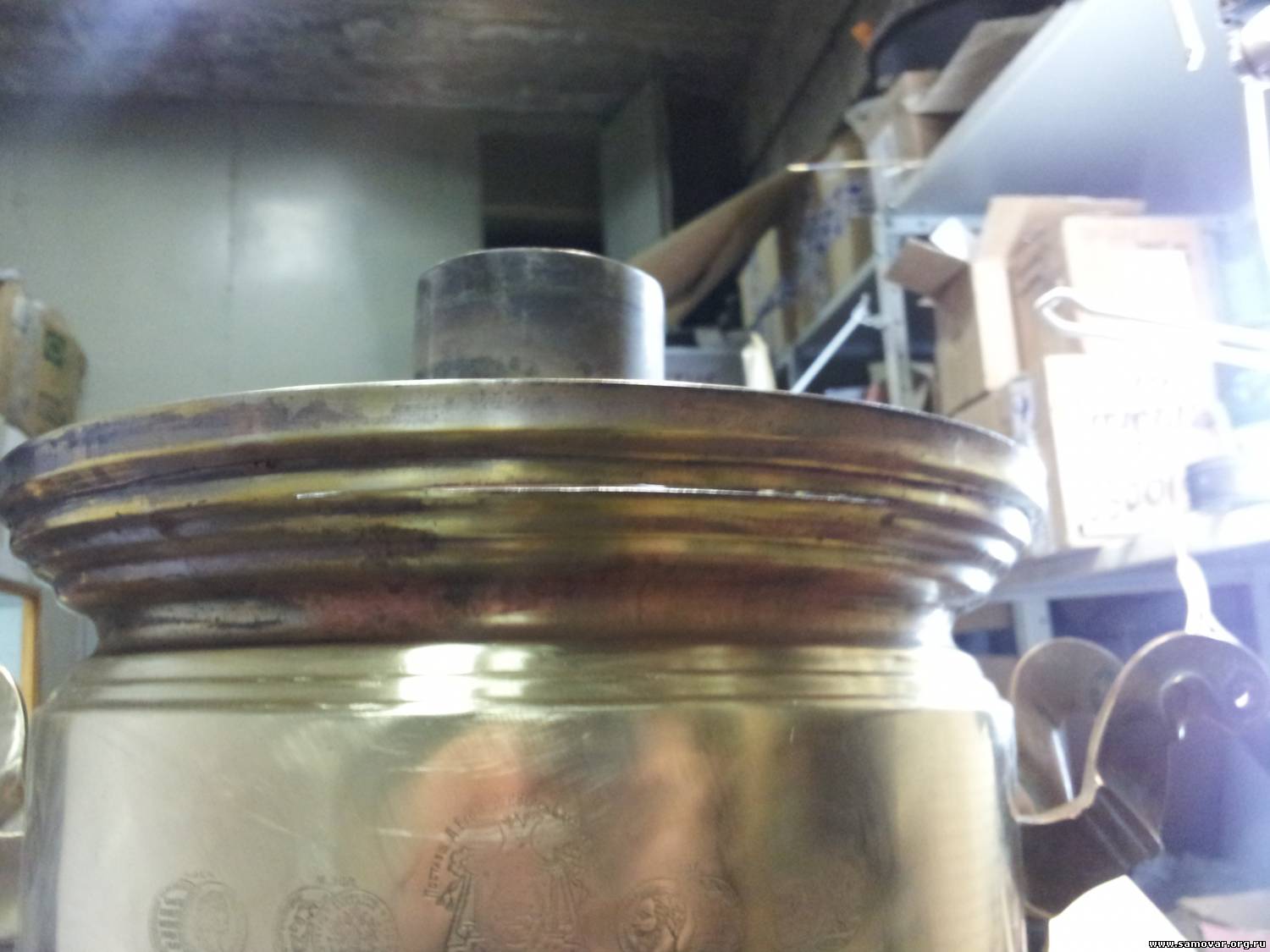

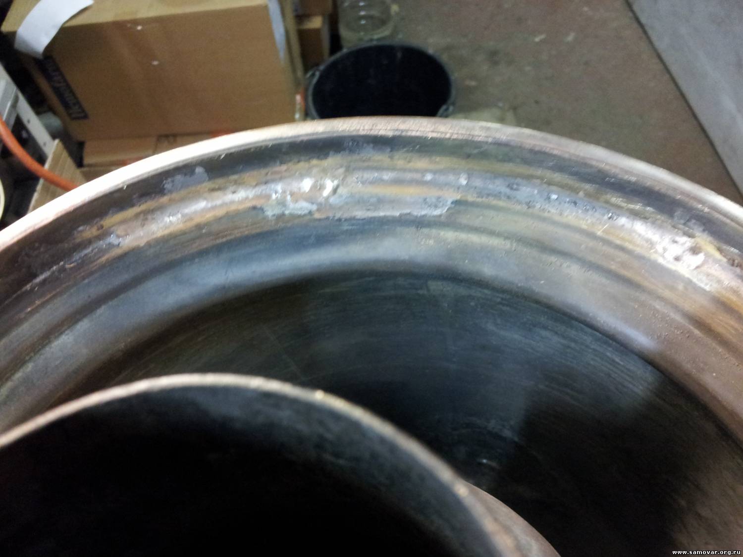

ТВН Дата: Чт, 28 Мар 2013, 17:59:45 | Сообщение # 60
Сообщений: 158
...продолжаем. Шлифовка места пайки.
Прикрепления: 7388433.jpg (127.1 Kb) · 9429205.jpg (101.1 Kb) · 1192528.jpg (142.4 Kb)
prajnik Дата: Чт, 28 Мар 2013, 21:13:49 | Сообщение # 61
Сообщений: 364
А чем шлифуете?
ТВН Дата: Чт, 28 Мар 2013, 21:15:06 | Сообщение # 62
Сообщений: 158
prajnik, Наждачкой
prajnik Дата: Чт, 28 Мар 2013, 21:18:33 | Сообщение # 63
Сообщений: 364
ТВН,
А почему у Вас бура так сильно растеклась?
ТВН Дата: Чт, 28 Мар 2013, 21:24:07 | Сообщение # 64
Сообщений: 158
prajnik, это не бура. Предвосхищаю, Ваш следующий вопрос - это флюс. Далее без кементариев.
prajnik Дата: Чт, 28 Мар 2013, 21:55:23 | Сообщение # 65
Сообщений: 364
ТВН,
тем более почему?
Про следующий вопрос, мы с Вами пользуемся разными материалами.
ТВН Дата: Пт, 29 Мар 2013, 00:08:28 | Сообщение # 66
Сообщений: 158
Да, разными. prajnik,

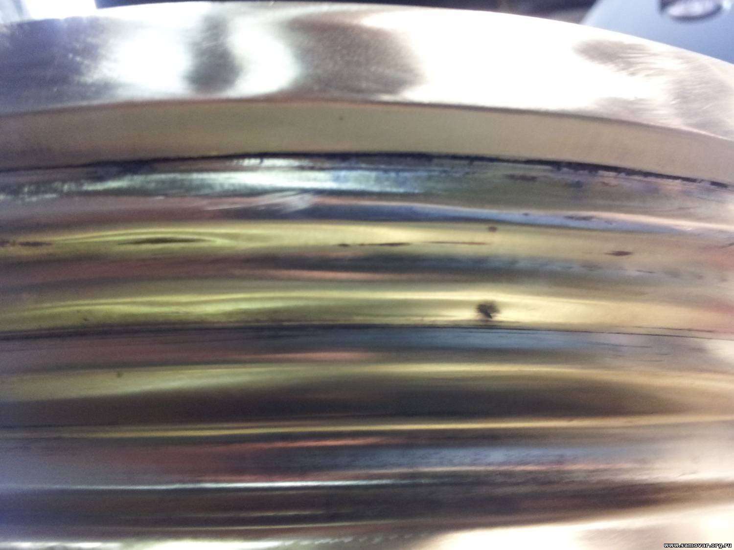

ТВН Дата: Чт, 18 Апр 2013, 19:58:08 | Сообщение # 70
Сообщений: 158

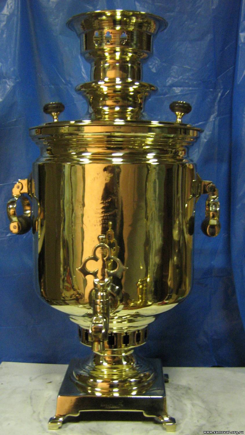

К посту №57 законченая рабоа
Прикрепления: 1703467.jpg (148.4 Kb) · 5175944.jpg (115.4 Kb)
