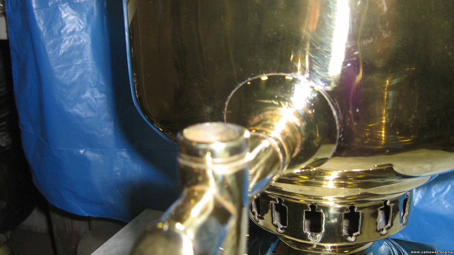

действительно лучше использовать кислород+пропан и пару горелок разного колибра,а проволкой опасно из-за отсутствия температурного зазора лучше специализированными припоями,если кому такие будут интересны пишите в личку! Вот пару фото,что у нас получается:
Прикрепления: 2056770.jpg (18.6 Kb) · 2571053.jpg (20.1 Kb) · 1710374.jpg (19.1 Kb)

Серега, по фото пока азалось что вы не попали в цвет. Это припой с серебром? Если да, то какое количество?
Горелки разного колибра вы используете для огрева места пайки?

припой действительно с серебром,его содержание 20%,цвет после пайки отличается на пол тона,после полировки место пайки практически незаметно. Мы профессионально занимаемся пайкой,и сотрудничаем с людьми которые занимаются самоварами,и хочу заметить,что попасть в цвет самовара на 100% практически невозможно,составы латуни на них видно разные. Горелки нужны разные,большой горелкой удобно прогревать толстые вещи такие как лопнутые ручки,краны,ножки,а вот маленькой как представлено на фото выше,чтобы меньше вело металл.

По поводу тех фото что вы приложили выше, Сергей, а не целесообразно было снять ручку? Ведь все равно после такой сварки необходимо востанавливать лужение самовара изнутри. Кстати, вы делали пайку как снаружи так и изнутри в данном случае? 20% достаточно разве? Мне показалось что больше попадает в цвет 25-30% серебра.
Что такое "чтобы меньше вело метал"?

Серега Дата: Вс, 22 Дек 2013, 18:20:07 | Сообщение # 83
Сообщений: 93
клиент не захотел снимать ручку,а я занимаюсь только непосредственно пайкой.да запаяли снаружи убрали трещину снаружи,а после залудили и запаяли это место изнутри.есть и 25%,но разница неслишком велика,а вот 30%брал,цвет был как у меднофосфорного.При пайке трещин,особенно на форме банка,при использовании большой горелки при нагреве начинает вести,поэтому маленкую использую,чтобы уменьшить тепловложение и площадь прогрева.
