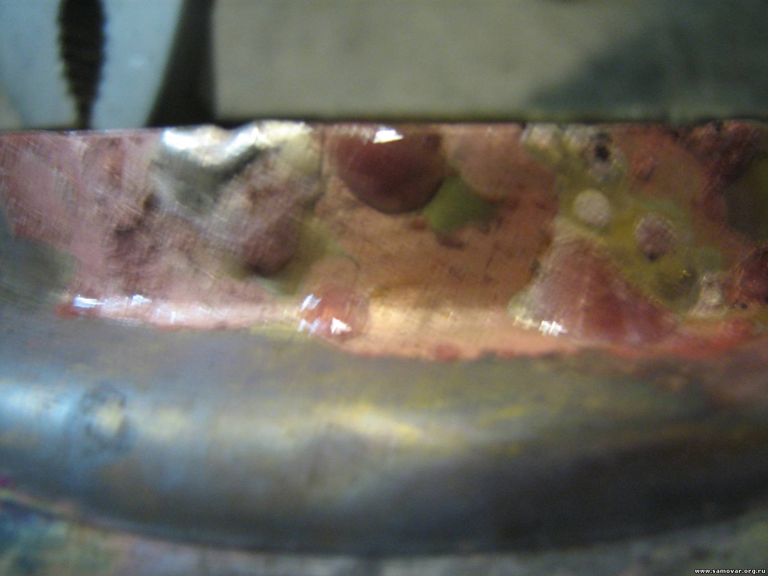

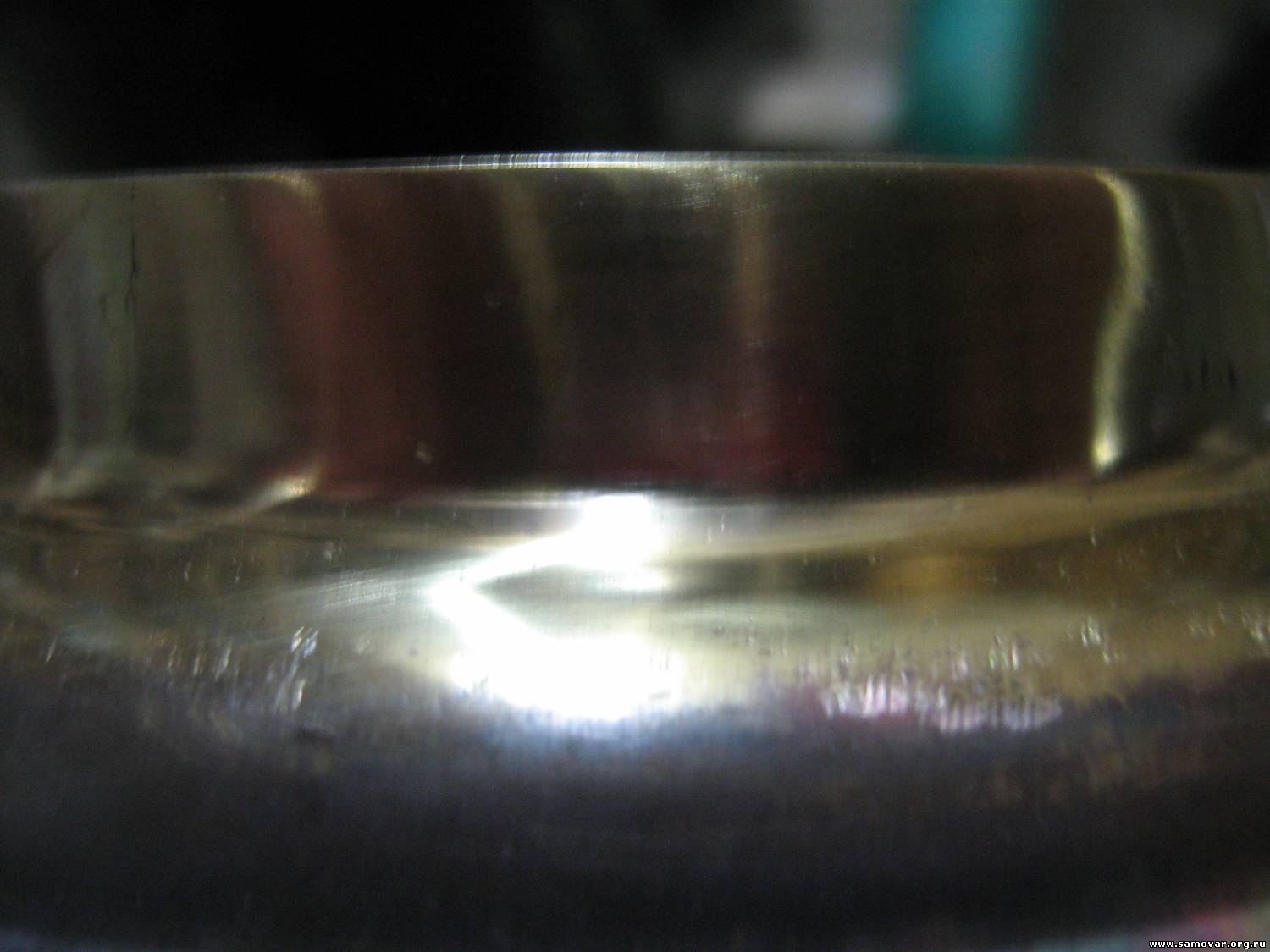

ТВН Дата: Ср, 16 Янв 2013, 10:38:25 | Сообщение # 1
Сообщений: 158

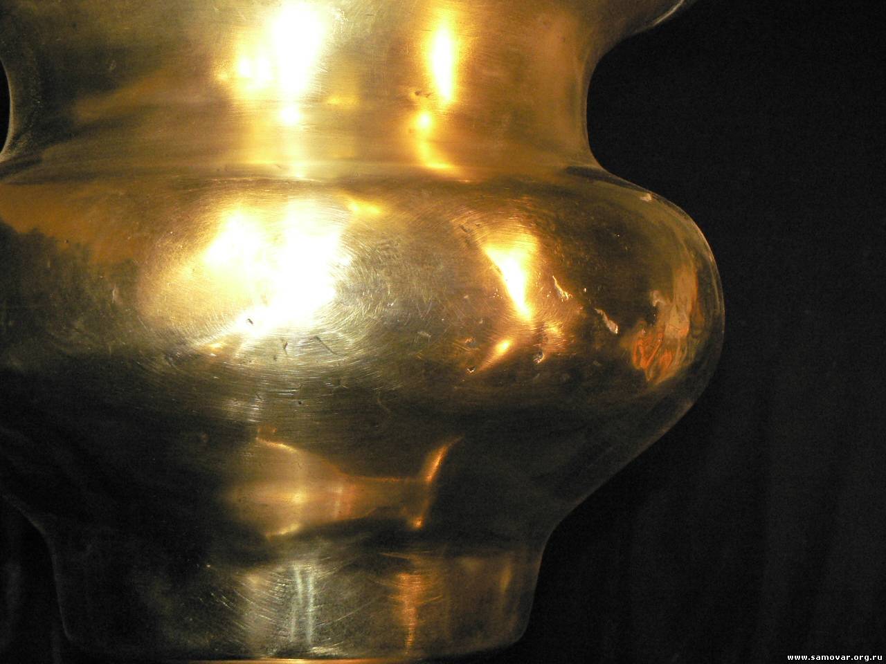

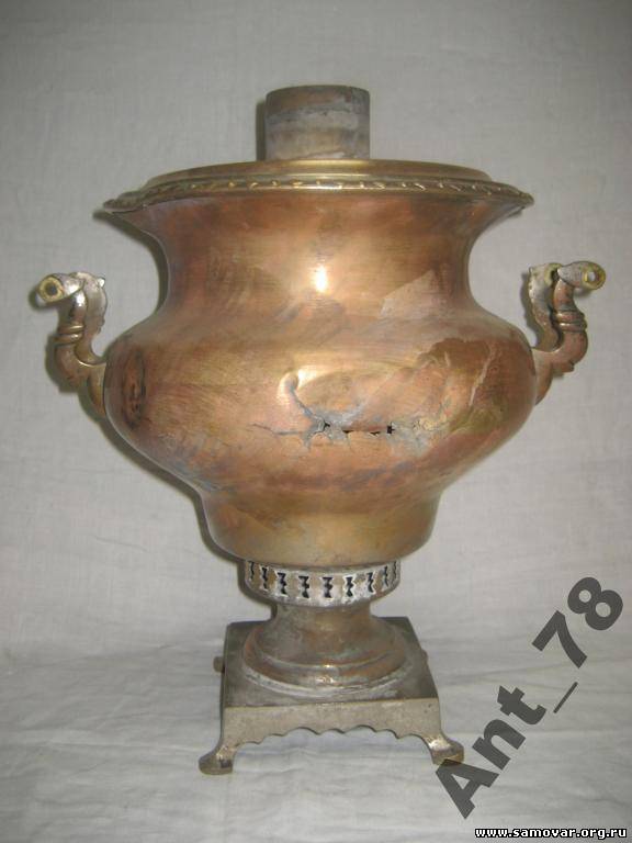

Добрый день. Читая форум часто встречаю вопрос, можно ли запаять трещину в цвет самовара (не путать залудить). Ответы на этот вопрос обычьно рсплывчатые, все вроди бы слышали. Кто то, даже знает кого то, кто это делает. На фото плоды полугодового поиска информации и эксперементов. К сожалению обычно забываю сделать фото до, а "после" уже не имеет смысла.
Прикрепления: 8008830.jpg (103.0 Kb) · 7499510.jpg (131.3 Kb) · 5414424.jpg (97.2 Kb) · 5017887.jpg (80.9 Kb) · 7154684.jpg (100.2 Kb) · 2136154.jpg (158.1 Kb) · 5971284.jpg (139.9 Kb)
Сообщение отредактировал ТВН - Ср, 16 Янв 2013, 10:39:33

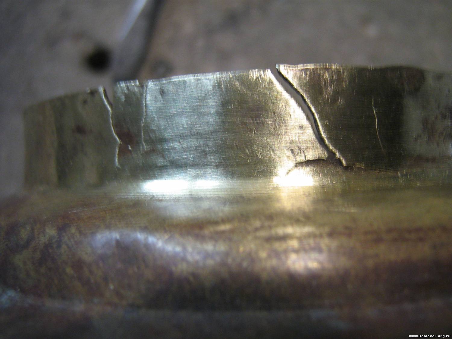

Kustarnn Дата: Ср, 16 Янв 2013, 20:02:36 | Сообщение # 3

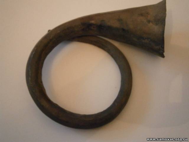

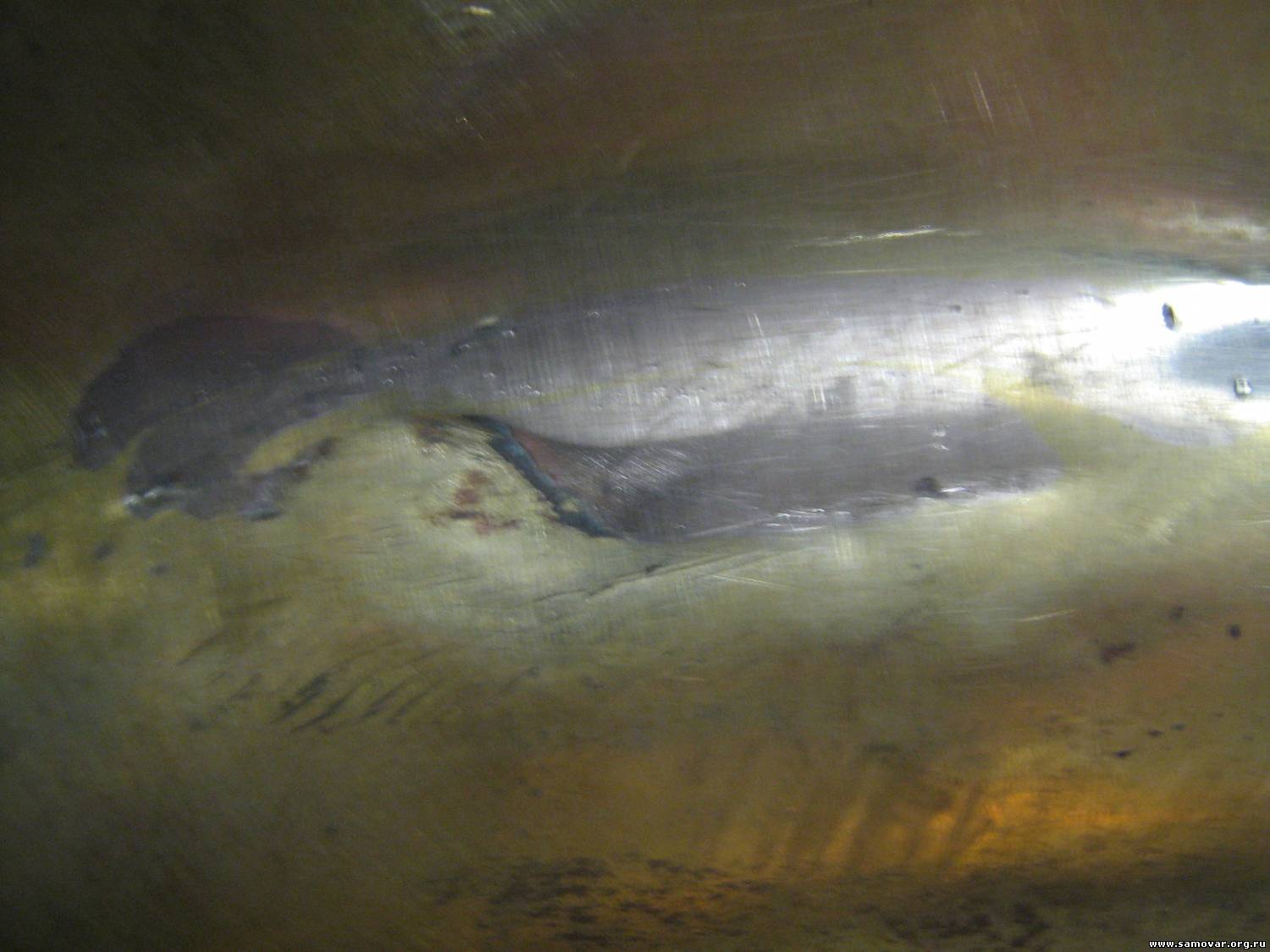

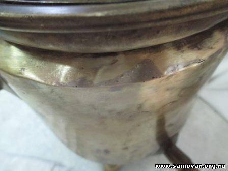

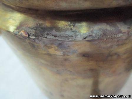

Подсказать, конечно можно. Но было давно. Работая в приемке, ничего интересующее меня не сдавал. Вот и попалась мне бухта проволоки в 1мм. Год держал, пока не начал делать самовары. По Вашим фото видно непропай ТК плохо подготовлено место спайки.Вот мой первый шов. Проволока правда давно кончилась, но думаю что с содержанием марганца ТК легко текла.
Прикрепления: 2403462.jpg (74.8 Kb)

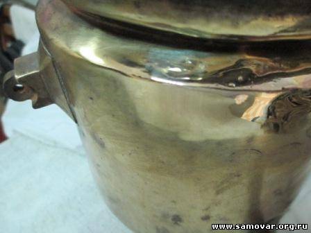

Kustarnn Дата: Ср, 16 Янв 2013, 20:06:26 | Сообщение # 4
ИЗВИНЯЮСЬ
Прикрепления: 2745132.jpg (82.0 Kb)
ТВН Дата: Чт, 17 Янв 2013, 10:27:03 | Сообщение # 5
Сообщений: 158

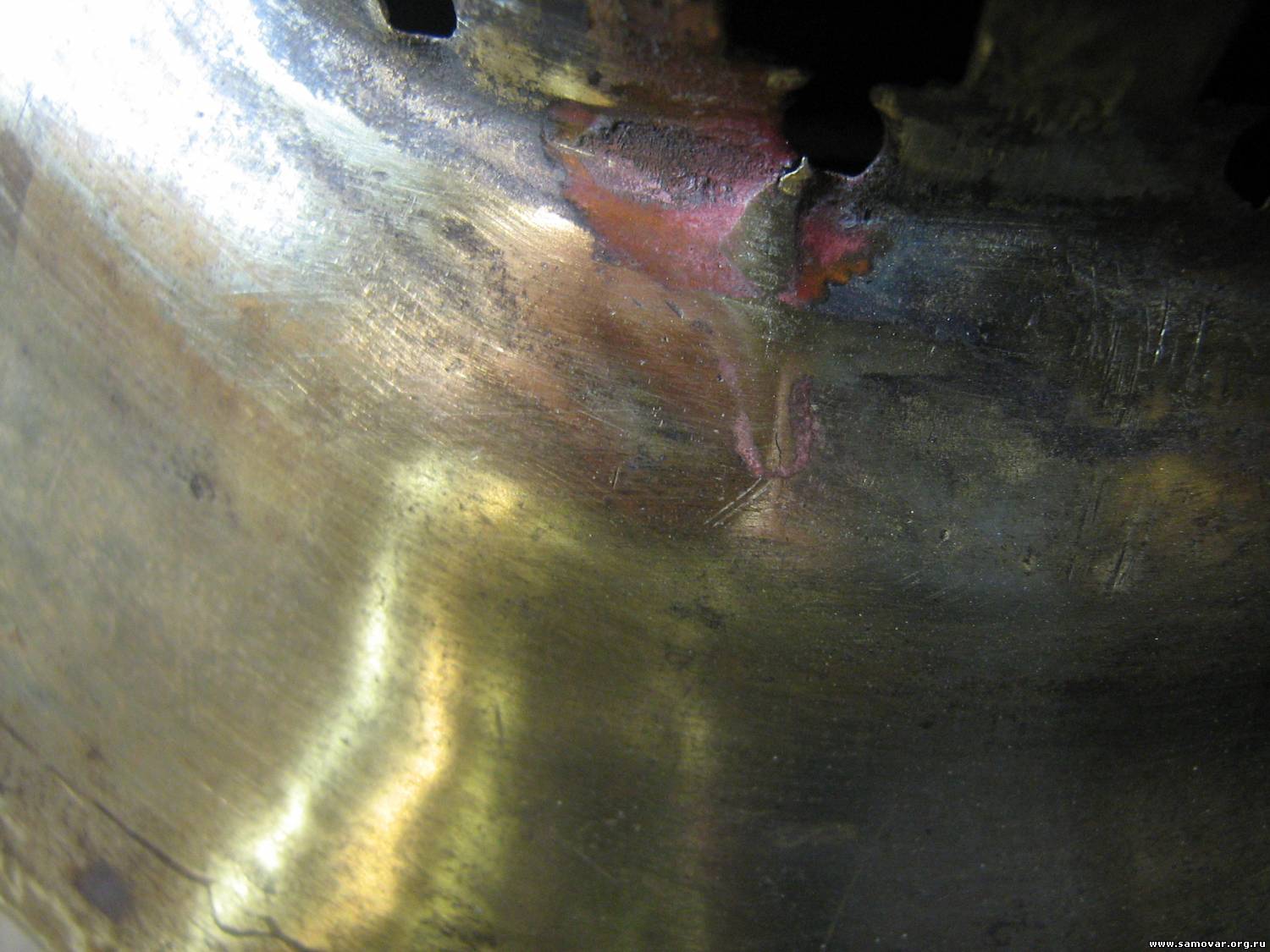

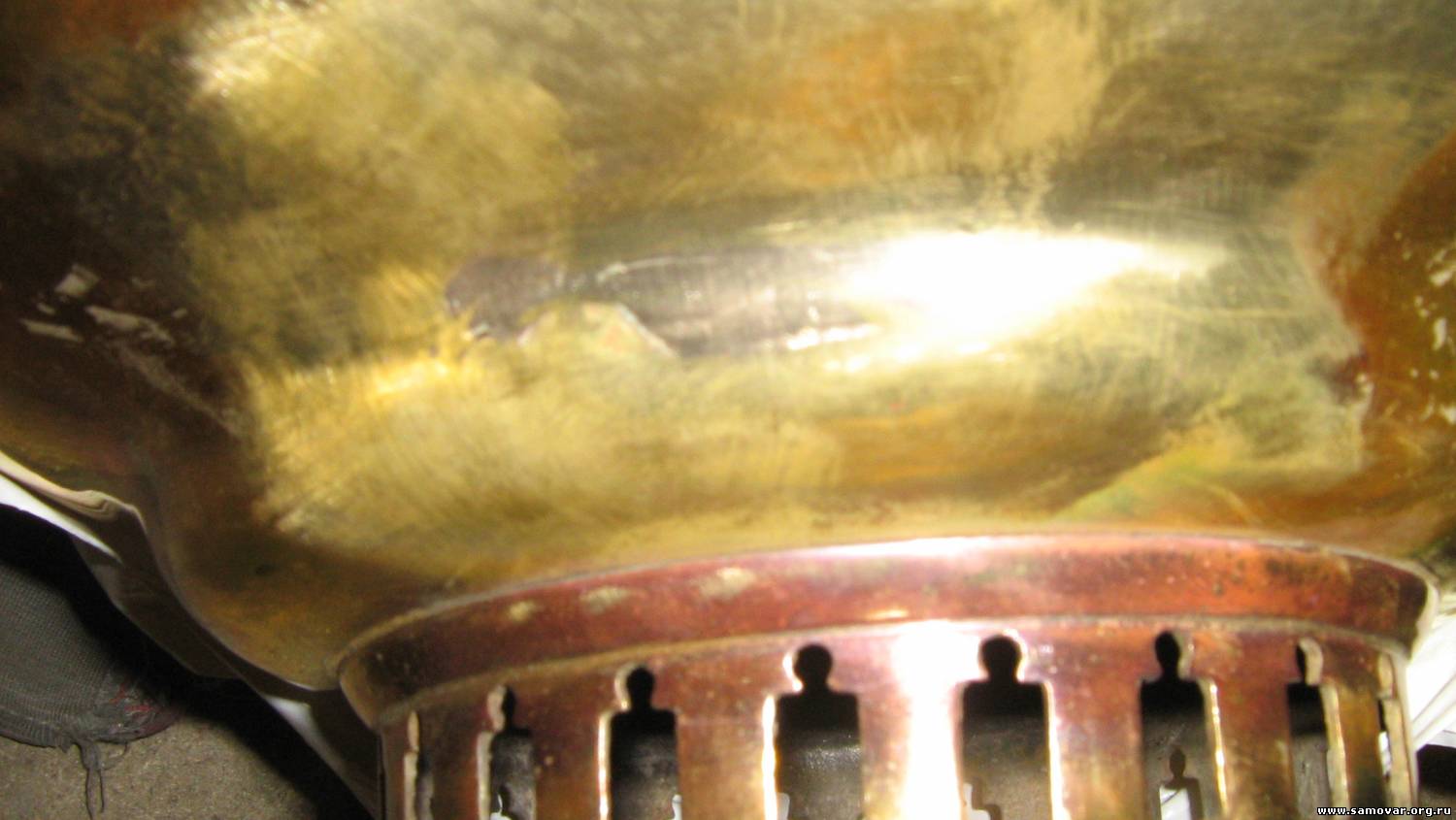

Уважаемые форумчане. Я создал эту тему не для того что бы заниматься словословием. Я, тоже могу кинуть десяток ссылок на техническую литературу. Только технически обоснованное знание, что это можно сделать - всего лишь 30% от результата. И фото с конечным результатом как минимум по трём находящимся сей час у меня самоварам, могу скинуть. Я, уверен, что никто из тех кто паяет не будет раскрывать своих секретов. Но может выложить фото с результатами своей работы (до и после). И те кто сам этого сделать не может но есть такая нужда всегда могут связаться со специалистом.

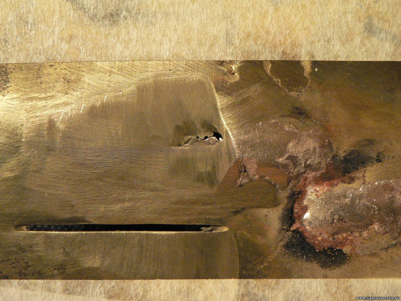

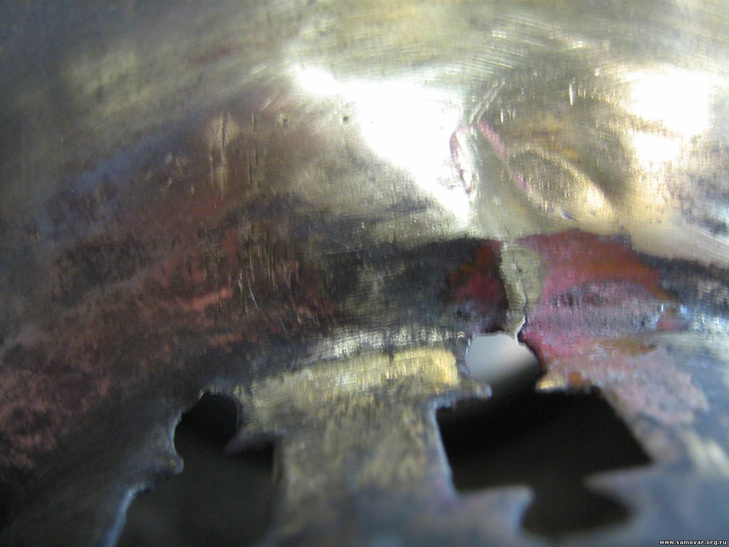

Kustarnn, по поводу предыдущих фото - это комфорка и Я делал ей косметику. По этому шов с внутренней стороны и не старался облагораживать. К стати вот фото не законченной работы. Прогоревшее тулово при впайке кувшина. Ширина отверстия 8 мм. До конца не обработано и шов ещё виден.
Прикрепления: 1474687.jpg (115.4 Kb) · 9189332.jpg (95.4 Kb)

Добавлено (17 Янв 2013, 17:59:55)
К стати, в теме Димет Вы усомнились в том, что можно запаять широкую трещину. предыдущие две фото тому подтверждение.

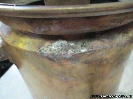

СинБорода Дата: Пт, 18 Янв 2013, 00:24:40 | Сообщение # 14
Сообщений: 43
И читаем. и интересуемся, и новые возможности ищем.
И секретами поделится не жалко, да только пока опыта для секретов мало. Но чем могу, тем поделюсь.
Вот пайка трещины 10-12 см по тулову. Припой латунь с 30% серебра. Ну так сказали :).
Прикрепления: 6251313.jpg (38.3 Kb) · 3049048.jpg (567.6 Kb)

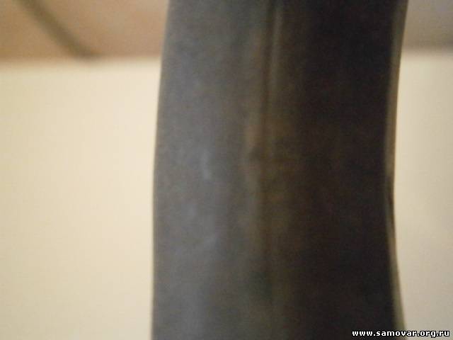

С удовольствием!Только я начинающий любитель попаять.Нет времени совсем.Полгода чистку с полировкой осваивал,теперь до пайки дошло.Так что не судите строго.взял для тренировки банку тонкую,да еще место такое.Замучился,паяю,зачищаю-дырочка.Пущу на запчасти его наверно.
Припой HARRIS медно-фосфорный,флюс-бура с борной.По цвету не пойму еще,прямо смотришь нормально,сбоку в тень краснотой отдает.

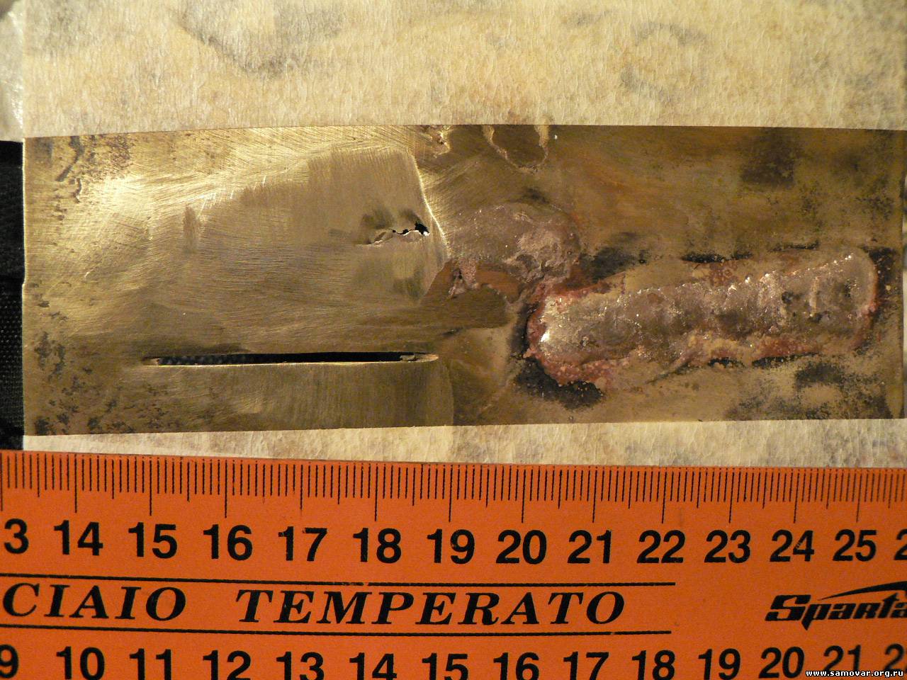

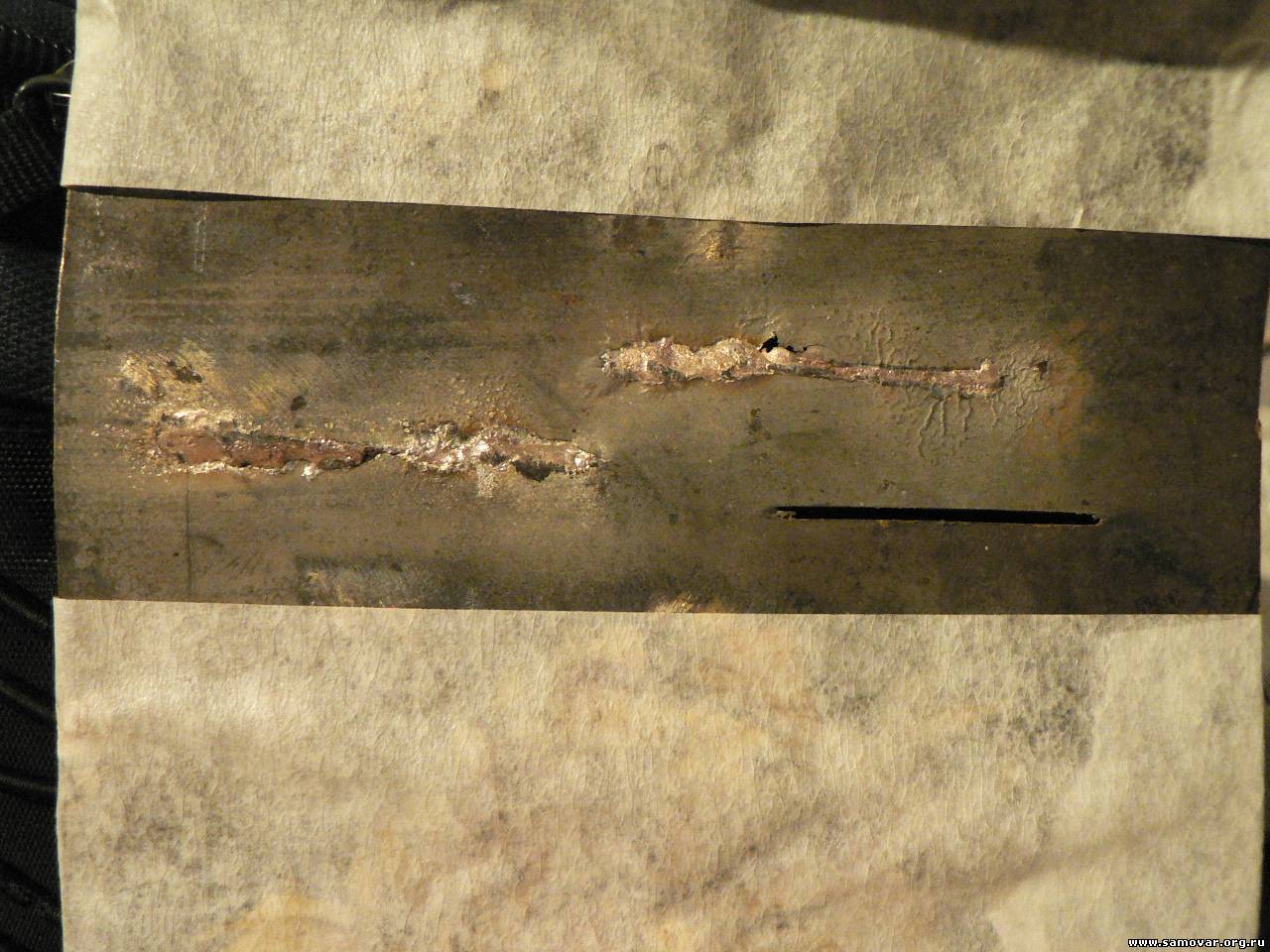

Сегодня на скорую руку сфотографировал пробник. На полоске старой латуни (остатки кувшина одной банки) сделал три пропила болгаркой шириной 1.2мм. Один шов просто запаял, второй зачистил до половины и в конце специально прошкурил до дыры. Провар по всей толщине металла.
Прикрепления: 1956786.jpg (539.8 Kb) · 2831150.jpg (544.0 Kb) · 6710514.jpg (547.1 Kb)

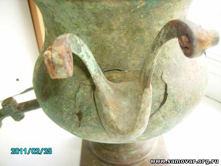

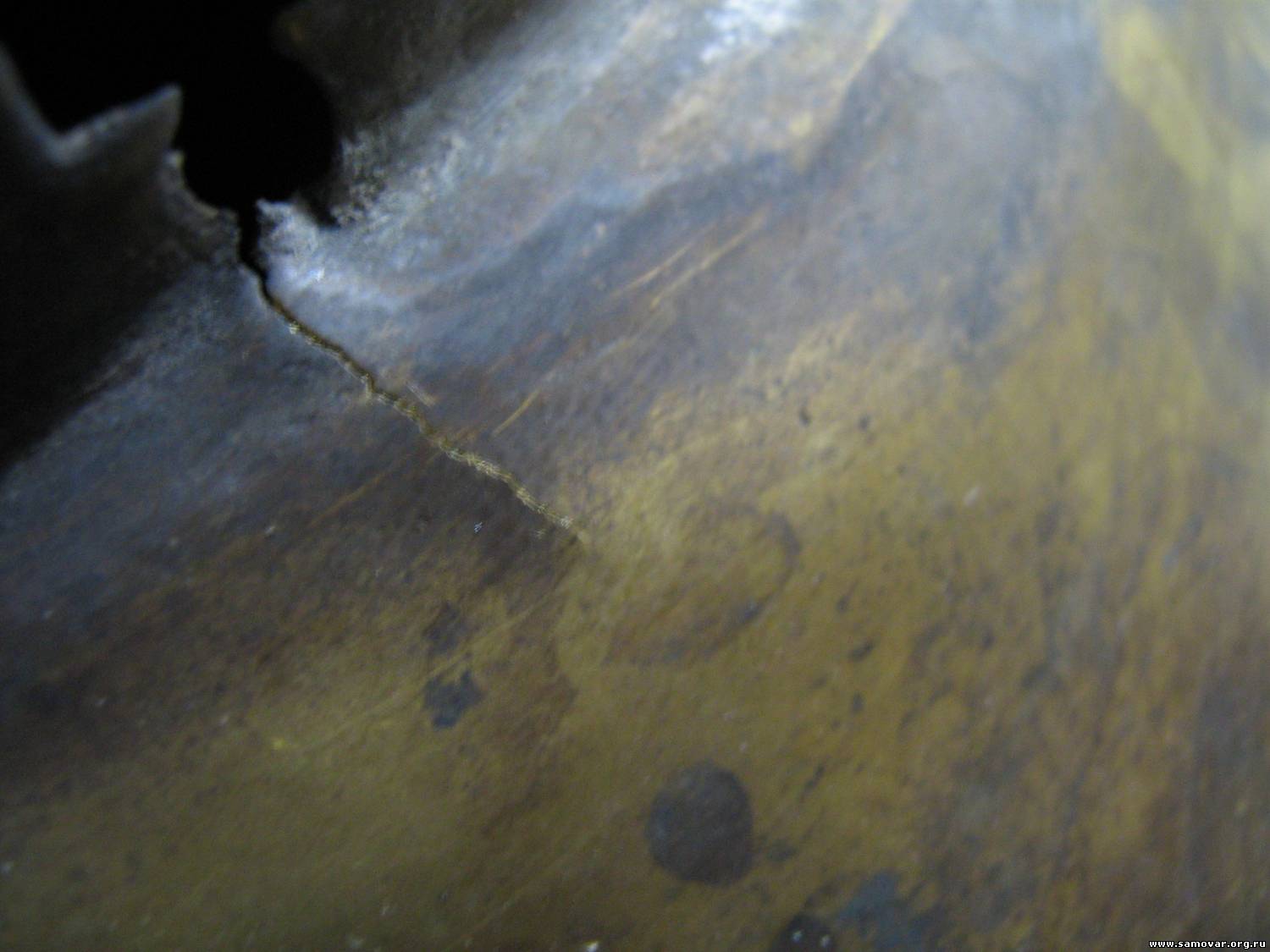

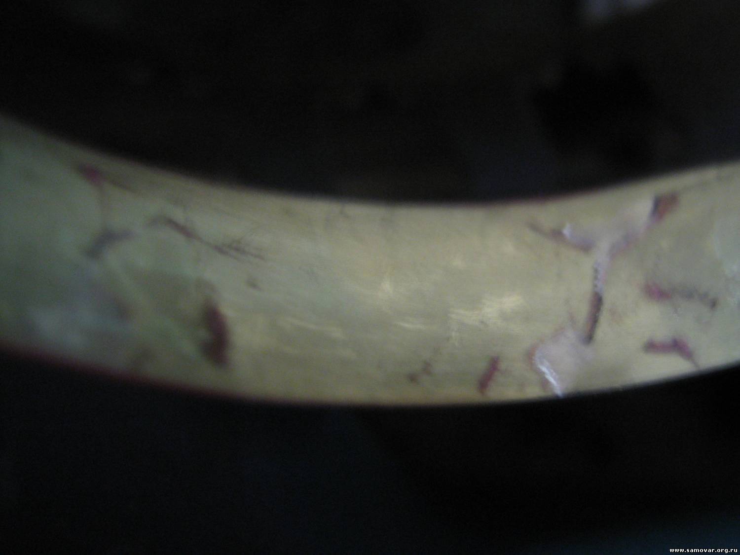

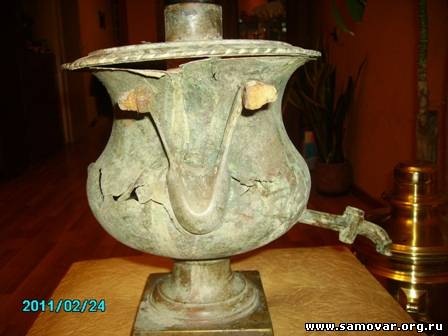

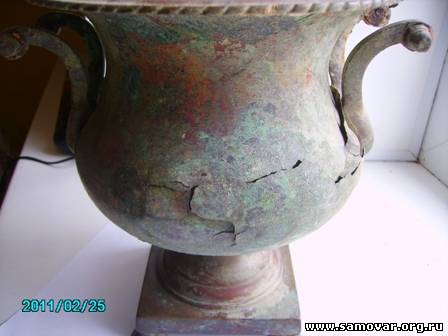

Пайка насущьна,
лечить придётся это
Трещина вид снаружи
Трещина вид изнутри
основные вопросы задал в теме http://www.samovar.org.ru/forum/7-2947-1
буду рад посказкам.
Для начала планирую тренинг на латунном листе, затем на очереди пайка трещины киотного креста, там правда цвет не так критичен, можно после пайки, на шов гальваникой нанести слой меди и запатенировать. Потом плавно перейду к самовару, тут уже огрехи не больно то и скроешь патинами wink
В принципе место не столь критичное, на крайняк просто запаяю купленными в Чип и Дипе, только попробовать что будет по цвету лучше

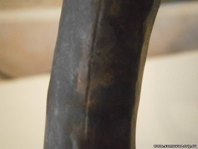

Выставляю свою пайку, произведенную 10лет назад. Она должна не красоваться, а работать как вол. Если счистить верхний наплав, шва не увидеть.
