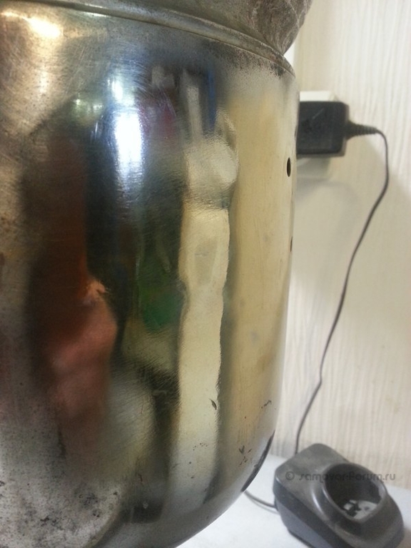

Fedostas Дата: Пн, 09 Окт 2017, 09:10:12 | Сообщение # 545
Сообщений: 7
Цитата beobor ()
тренировочный
этап. Более качественный ремонт требует полной разборки
Дык он и есть полностью разобранный - см. несколько посто в выше.
А тренироваться как раз на нем и надо - какой смысл покпать очередной , если еще и с этим поработать можно.
Фото конечно не может передать все , но примерный объем остаточных деформаций примерно понятен
Жду советов по дальнейшим действиям.

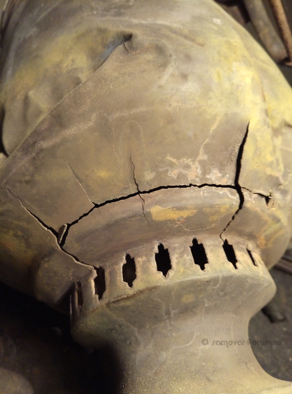

Тотошка Дата: Вс, 15 Окт 2017, 19:53:42 | Сообщение # 548
Сообщений: 1
Господамы, доброго времени суток! Надеюсь, есть кто ещё живой в теме.
Достался мне электрический Штамповский самовар, ещё относительно молодой, лет тридцати-сорока примерно. Внутри был покрыт накипью, но с ней успешно справилось кипячение с лимонной кислотой. Не радует только внешний вид. Попыталась справиться моющими средствами или содой, но не получилось. При этом хотелось бы сделать всё самостоятельно, на услуги реставратора сейчас по финансам возможностей нет, а самовар хоцца оживить - единственная бабушкина вещь, которая у меня осталась. Может кто что подскажет huh

Fedostas Дата: Вс, 15 Окт 2017, 19:59:28 | Сообщение # 549
Сообщений: 7
Цитата duat_star ()
на все Ваши вопросы Вы найдете ответы в данном разделе
Нет ничего толкового на этих 16 страницах - читал.
Ну да ладно - добрый человек показал-расказал.
Самовар отрихтован почти в зеркало - чуть шлифануть 800 чкой и готовить под полировку.
Вопрос по рихтовке снят.

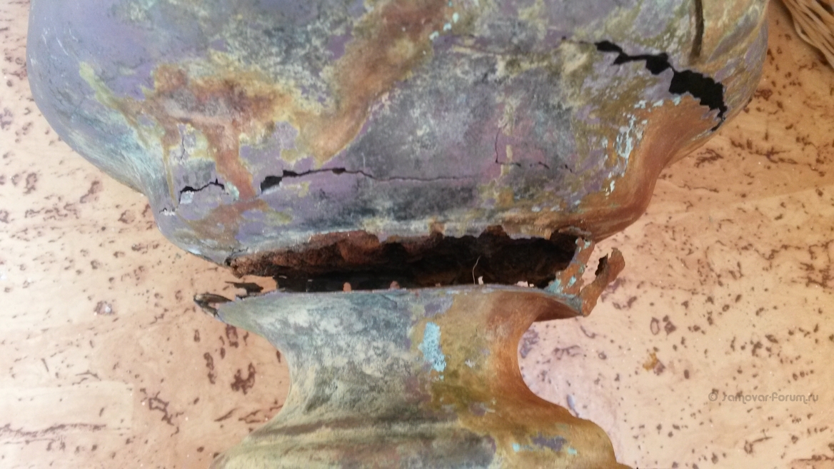

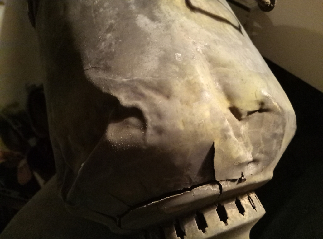

Опер Дата: Пт, 13 Мар 2020, 15:20:21 | Сообщение # 553
Сообщений: 5

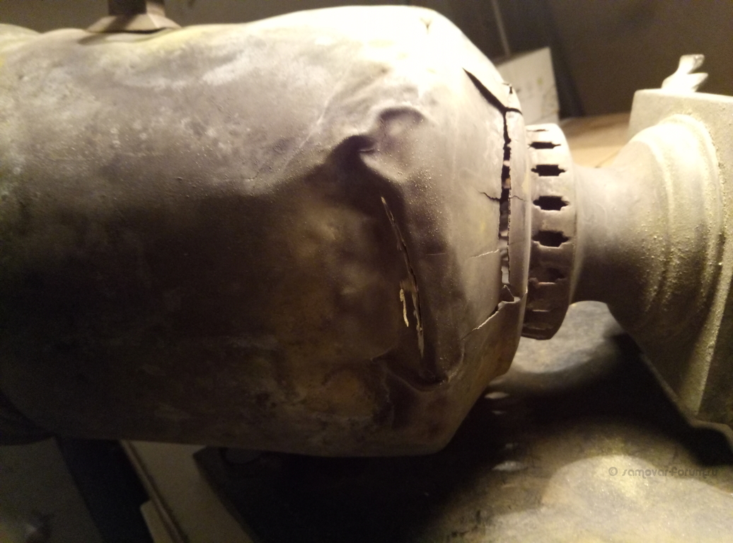

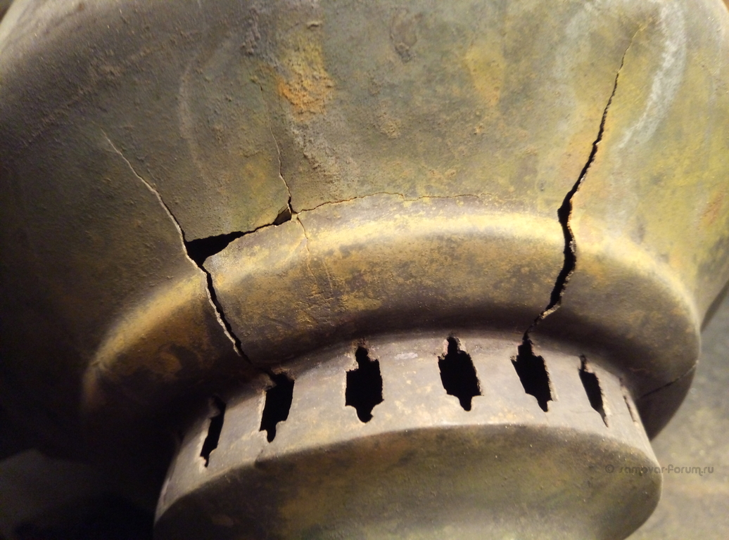

Подскажите как исправить, а то скоро отвалится. И чем большие трещины и дыры заделать?
Прикрепления: 1974598.jpg (523.1 Kb)
Fugu Дата: Сб, 13 Июн 2020, 02:35:38 | Сообщение # 554
Сообщений: 1
Опер, я думаю вашему случаю поможет изолента или суперклей. А если серьезно, то вашему самовару уже ни чем не помочь. Если я хорошо рассмотрел, латунь у вас стала красной, это произошло из за того, что от времени или каких то внешних неблагоприятных воздействий из латуни ушел цинк(латунь это сплав меди и цинка) и осталась только медь. При этом металл становится хрупким и легко ломается. Лучше найдите себе живой самовар.

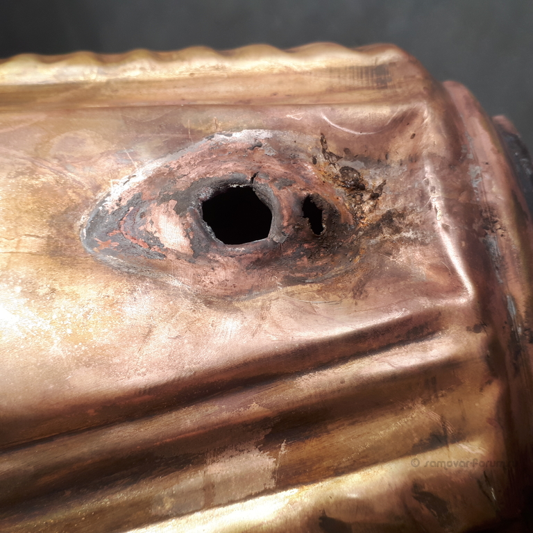

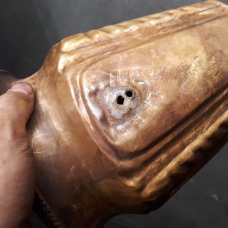

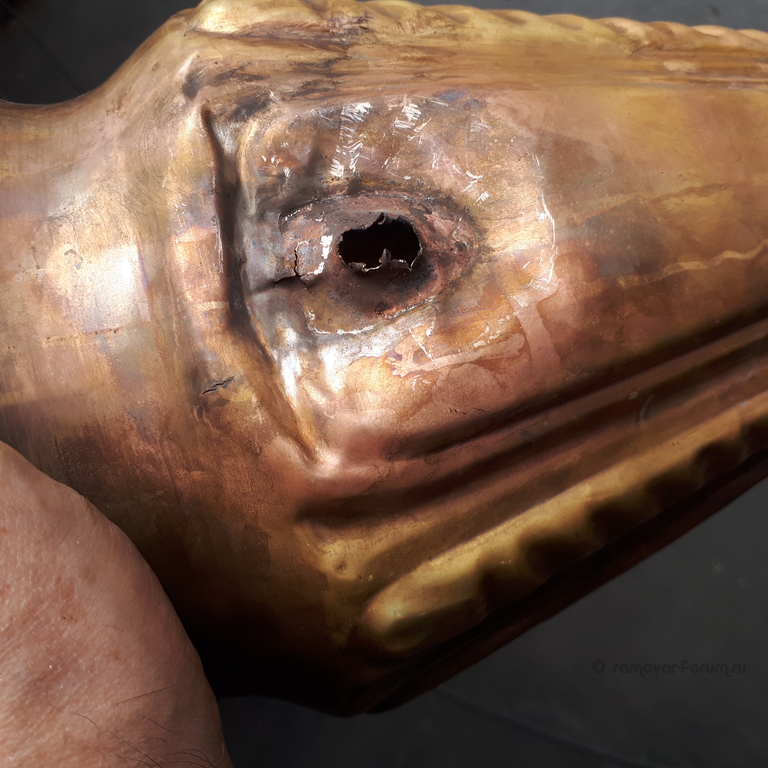

Champion Дата: Пт, 22 Июл 2022, 16:33:12 | Сообщение # 555
Сообщений: 1

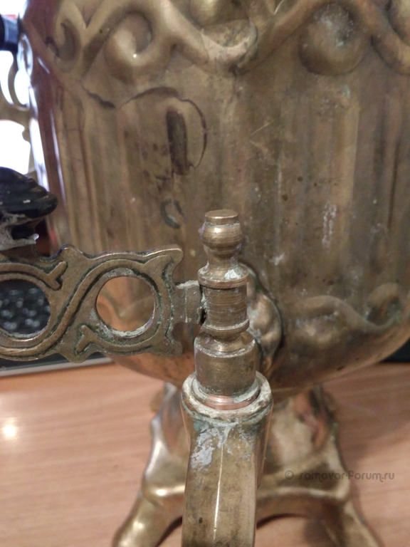

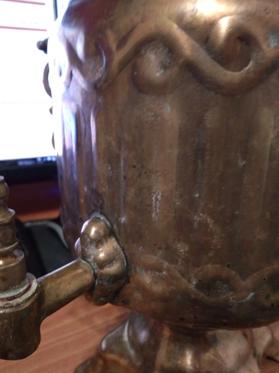

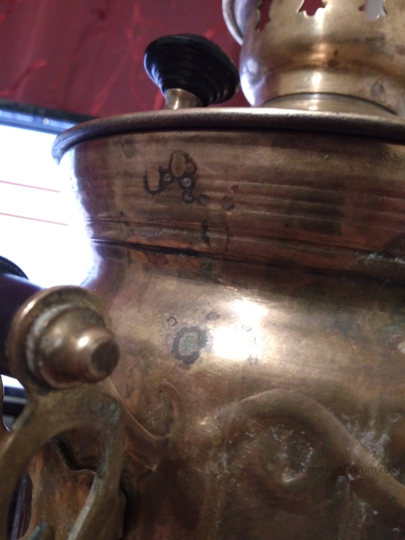

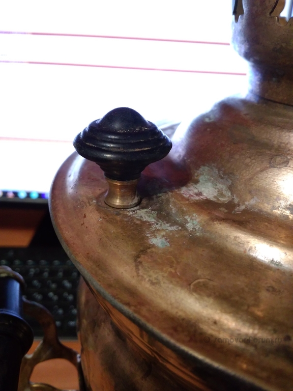

здраствуйте. если тут кто то есть то подскажите пожалуста. это на фотках восстонавливается? где можно получить инструкцию или совет как это сделать. спасибо.
Прикрепления: 1465305.jpg (461.1 Kb) · 1583884.jpg (513.4 Kb) · 0347594.jpg (455.5 Kb)
