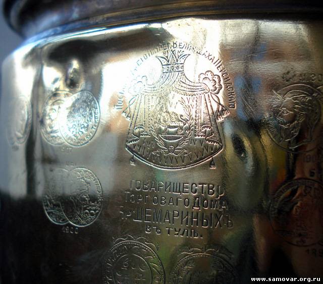

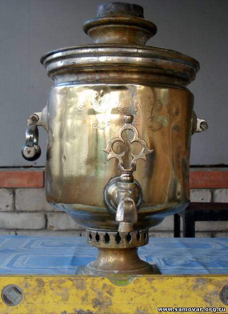

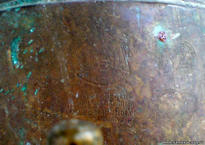

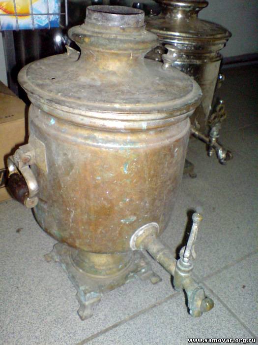

Предлагаю создать тему по восстановлению старых самоваров своими руками в домашних условиях.Думаю это будет очень полезно или, как минимум, познавательно для многих людей имеющих желание что-то сделать самостоятельно, а не просто, тупо купить готовый или обратиться к профессионалу по реставрации.К тому же многие форумчане и гости сайта имеют бесценный опыт в этом вопросе и ,я думаю, многие будут очень признательны знатокам за полезный совет.
Лично я совсем недавно увлёкся темой старых самоваров, раздобыл пару экземпляров, на их базе и предлагаю начать.
И так, самовар №1 ТД Шемариных.Имеет вмятины, подтекает в месте крепления крана к корпусу и внизу.Разумеется, большое количество накипи.С чего начать?
Прикрепления: 6288341.jpg (183.1 Kb)
Сообщение отредактировал Влад - Вт, 25 Дек 2012, 04:15:08

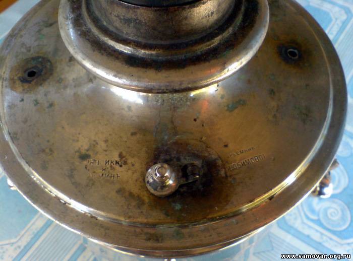

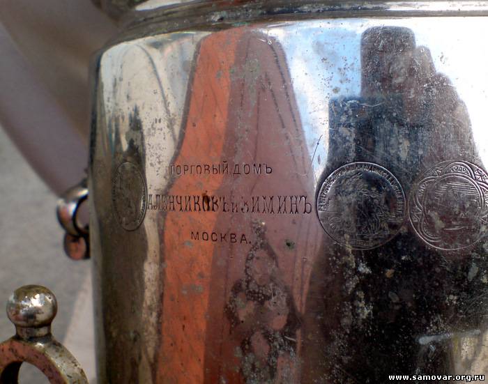

Самовар №2 Аленчиковъ и Зиминъ.
Механических повреждений не имеет, подтекает только внизу и, естественно, накипь.
У кого есть аналогичные вопросы, не стесняемся, задаём в этой теме.Будем разбираться на примере моих самоваров.
Смотрим фото.
Прикрепления: 7473678.jpg (177.3 Kb) · 8553291.jpg (165.9 Kb) · 1367017.jpg (155.2 Kb)

Русский Дата: Вс, 28 Ноя 2010, 14:40:48 | Сообщение # 8
Сообщений: 40

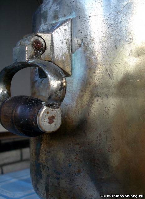

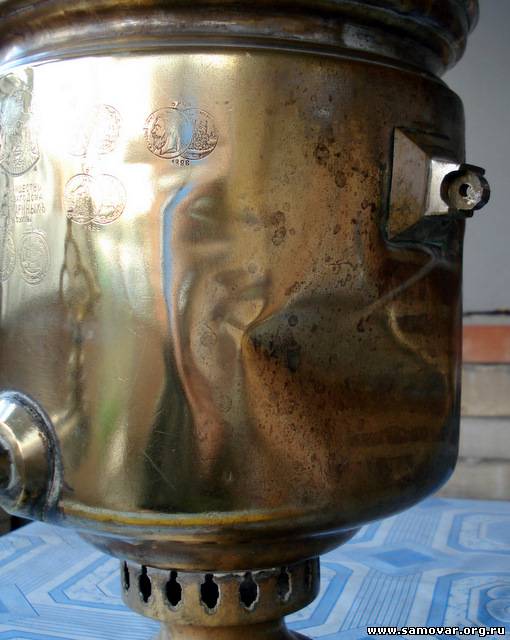

Вот немного помыл Шемариныхъ, использовал простую губку для посуды и моющее средство для газовых плит-ШУМАНИТ для быстрого удаления стойких и подгоревших жиров (что было под рукой).От исходника уже есть некоторое отличие.Будем считать это первоначальной (черновой)мойкой.
Прошу специалистов оценить и ,естественно, как это делается по их технологии.
Выставляю фото результата и изъянов.
Самовар немного завален в право, относительно выставленной по уровню подставки.
Наиболее большие вмятины.
Трещина на трубе.
Смотрим, предлагаем методы "лечения".
Прикрепления: 8107438.jpg (127.1 Kb) · 5709441.jpg (140.5 Kb) · 1749827.jpg (190.8 Kb) · 1566026.jpg (128.4 Kb) · 8072221.jpg (135.0 Kb)
Влад Дата: Вс, 28 Ноя 2010, 14:57:52 | Сообщение # 9
Зря почистили. Сначала нужно убрать накипь с помощью срадства "Антинакипин". Продается в любом хоз. магазине. Затем запаять все возможные трещины, выровнять корпус и уже потом полировать. И то, полировать желательно по наявности всех делалей на самоваре.
Русский Дата: Вс, 28 Ноя 2010, 15:38:20 | Сообщение # 10
Сообщений: 40
Да я его особо и не полировал, так протёр слеганца.
Я думаю (чисто теоретически)что нужно снять трубу(даже не представляю как это сделать)после чего привести в порядок корпус.Со снятой трубой, думаю, это будет легче осуществить.Как правильно его рихтовать, то же хотелось бы узнать, как можно подробней.Хотя может я и не прав в своих умозаключениях, опыта-то нет.
В общем по прежнему жду подробных инструкций знатоков.Подключаемся!

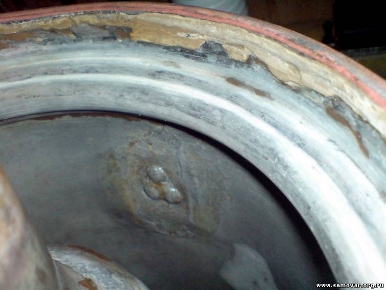

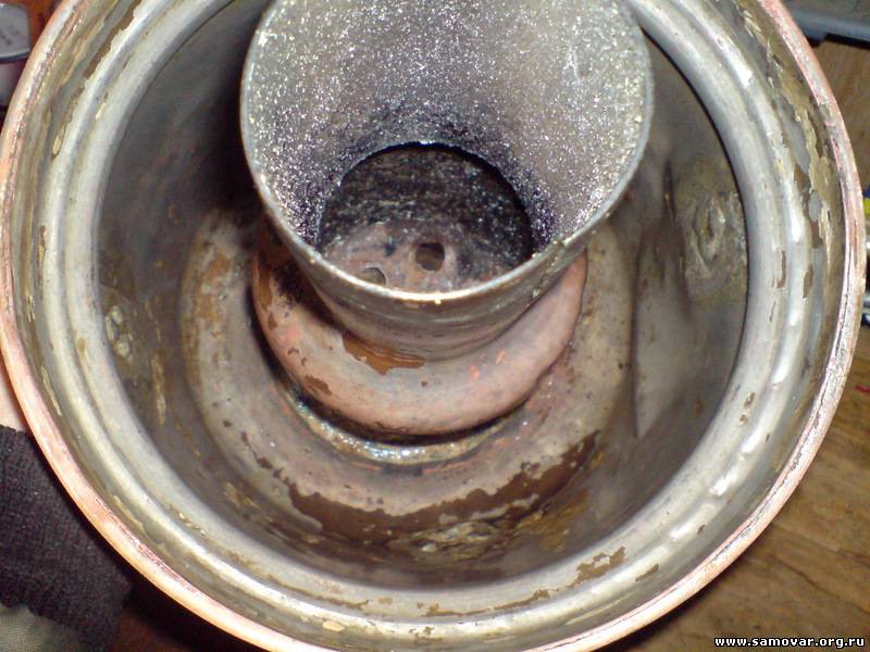

Русский Дата: Ср, 01 Дек 2010, 00:11:05 | Сообщение # 22
Сообщений: 40

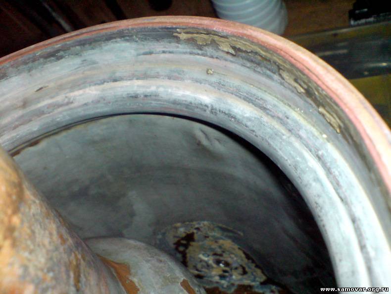

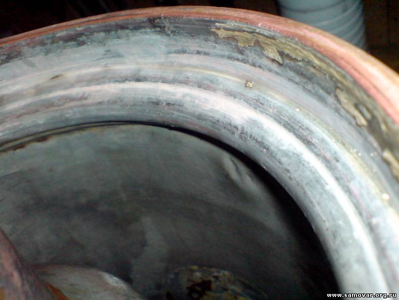

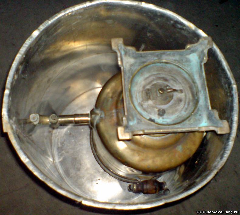

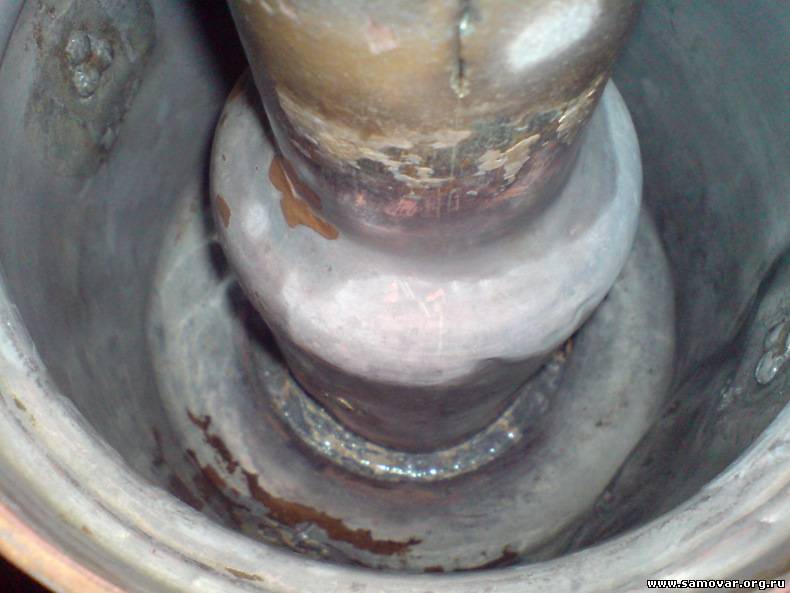

Сегодня протопил самовар с антинакипином 40 минут.Накипь отошла, но не вся.Завтра повторю процедуру.А пока результат на фото:
Прикрепления: 0509027.jpg (222.3 Kb)
Влад Дата: Ср, 01 Дек 2010, 00:40:18 | Сообщение # 23
Уже лучше!!! Забыл написать что процедуру нужно повторить несколько раз если вся накипь не отошла.
Но помните: НУЖНО ЧТОБ ВОДА КИПЕЛА НА ПРОТЯЖЕНИИ 40-60МИН!!!!
Сообщение отредактировал Влад - Ср, 01 Дек 2010, 14:04:26
Efim Дата: Сб, 04 Дек 2010, 13:27:00 | Сообщение # 24
Сообщений: 105

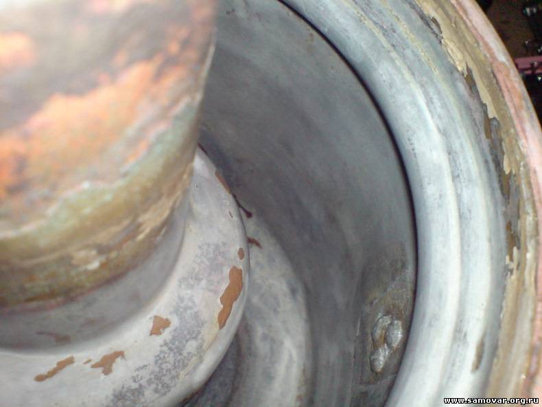

Русский Дата: Сб, 04 Дек 2010, 18:01:53 | Сообщение # 25
Сообщений: 40

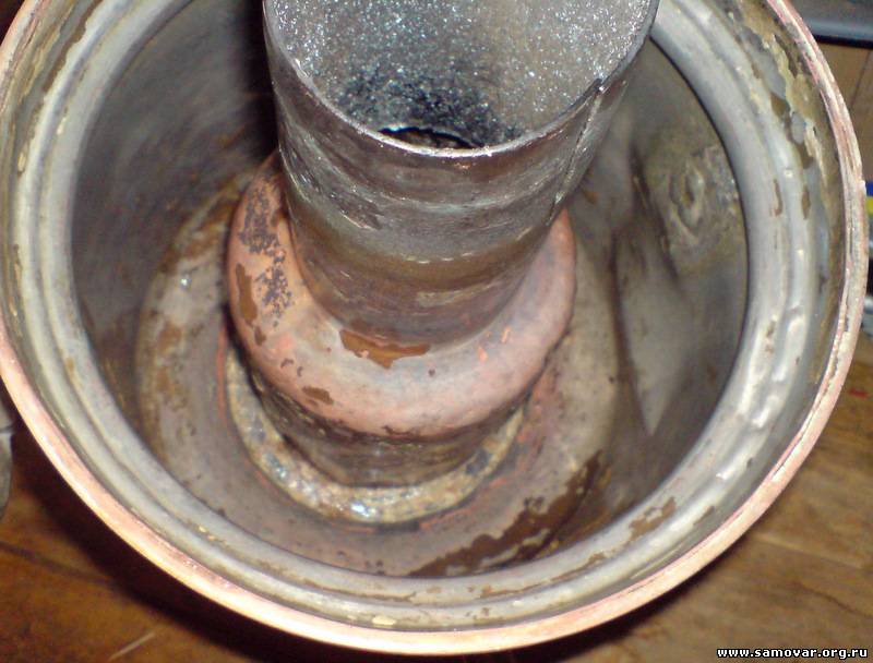

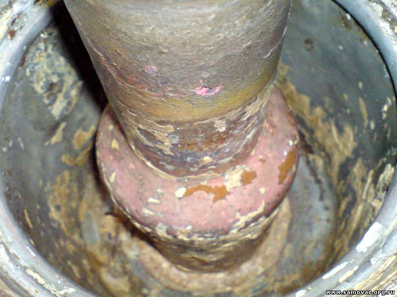

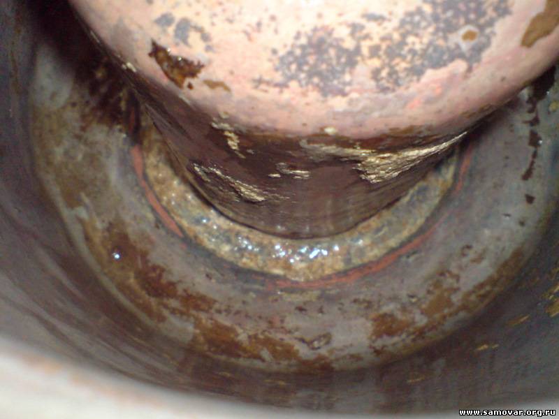

Повторил манипуляцию с антинакипином ещё пару раз, прогресс на лицо.Но ещё не всё.Думаю нужно продолжать или есть какая-нибудь хитрость?
Прикрепления: 9110420.jpg (200.7 Kb) · 1064653.jpg (236.2 Kb)

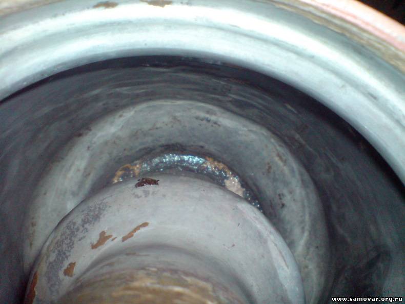

Русский Дата: Сб, 04 Дек 2010, 18:07:18 | Сообщение # 26
Сообщений: 40

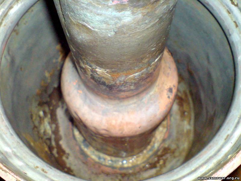

Ещё фото.Кольцо накипи в самом низу отходит хуже всего, почти совсем не отходит...
Прикрепления: 0916624.jpg (169.4 Kb) · 6858726.jpg (209.9 Kb) · 1367114.jpg (161.3 Kb)

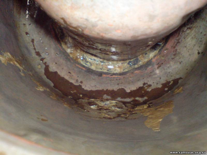

Anita Дата: Вс, 05 Дек 2010, 10:15:59 | Сообщение # 27
Сообщений: 42
Русский, "кольцо накипи в самом низу" - это олово, потому-что там место спайки корпуса самовара и трубы
Влад Дата: Вс, 05 Дек 2010, 14:23:09 | Сообщение # 28
Да Анита, верно. Но на олове еще видны следы накипи. Её следует убрать. А так результат от Антинакипина не заставил себя ждать. Самовар идет на поправку!

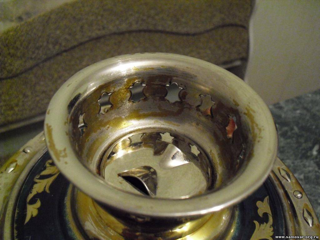

kisson Дата: Вс, 05 Дек 2010, 17:50:19 | Сообщение # 29
Сообщений: 3
Всем здравствуйте!
Вчера купила самовар в подарок своей маме ))) Настоящий тульский, с росписью, в общем - Красавец!!! Покупала с рук.
У самоварчика есть небольшая проблемка: верхушка, ножки, ветка и ручки покрыты светло-желтым лаком (насколько я понимаю). Лак местами облез, это хорошо видно на фото.
Подскажите, пожалуйста, как можно устранить эту беду? Я хотела бы снять старый слой лака и покрыть детали заново, но не знаю, как это сделать правильно: чем убирают старый лак и какой используют для покрытия заново???
Буду очень благодарна за любую информацию! help help respect
Прикрепления: 6086165.jpg (128.4 Kb)
Влад Дата: Вс, 05 Дек 2010, 18:27:56 | Сообщение # 30
kisson, Вам необходимо покрыть Ваш самовар лаками марок КО-85, КО-815, КО-08, КО-075. Это термостойкие лаки которые желательно наносить распылителем (пульверизатором). Кисточкой тоже можна полакировать самовар, но лак будет ложится неравномерно и будут при высыхании лака видны полосы. Они есть разных оттенков от желтовато-прозрачного до тёмно-коричневого. А насчет того чтоб снять старый лак есть растворители Р 646, Р 647, Р-4 или простой ацетон. Но лучше чтоб Вам это сделали специалисты потому что это трудоемкая работа.

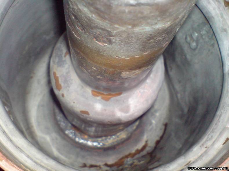

Русский Дата: Пн, 06 Дек 2010, 21:44:29 | Сообщение # 32
Сообщений: 40

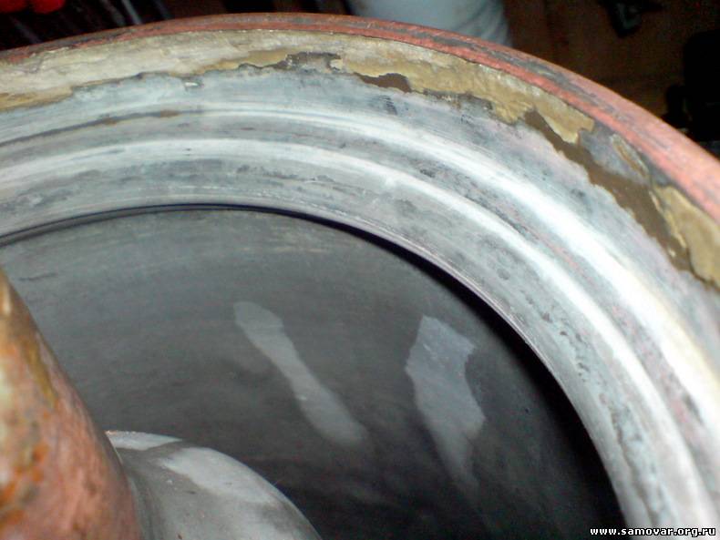

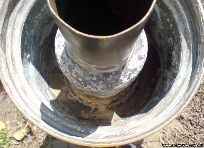

И вот после пяти процедур с антинакипином получили вот такой результат.
Что дальше?
Прикрепления: 3347362.jpg (145.6 Kb) · 6731658.jpg (162.4 Kb) · 2786527.jpg (156.0 Kb) · 1139910.jpg (154.0 Kb) · 5663701.jpg (160.1 Kb)
Сообщение отредактировал Русский - Пн, 06 Дек 2010, 21:50:13
Влад Дата: Ср, 08 Дек 2010, 00:20:57 | Сообщение # 33
Уберите накипь на краях самовара. Это будет мешать лужению потом. А так результат прекрасный!

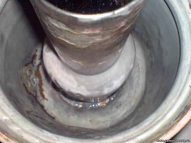

Русский Дата: Ср, 08 Дек 2010, 19:23:09 | Сообщение # 34
Сообщений: 40

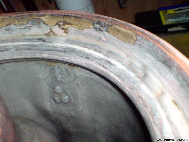

Есть ли какая-нибудь хитрость по удалению накипи с краёв самовара.Я прокипятил ещё раз с антинакипином, поместив самовар в ёмкость(см.фото).Но результата не добился.Как лучше поступить?
Прикрепления: 2138210.jpg (228.2 Kb) · 5494376.jpg (176.6 Kb) · 1565005.jpg (171.4 Kb) · 6642656.jpg (164.0 Kb) · 1264637.jpg (168.0 Kb) · 4501862.jpg (166.6 Kb)
Влад Дата: Ср, 08 Дек 2010, 19:57:27 | Сообщение # 35
Этот метод в ёмкости для дырявых самоваров Вы использовали зря. Есть вопросы: Вы когда кипятили воду в самоваре Вы доливали воду до краев? Закрывали ли Вы крышку во время кипячения?
Спрашую потому-что, я когда удаляю накипь мне хватает 2-3 процедуры. Правда если накипь трудно отходит, я иногда смазываю раствором с лимонной кислотой. Она размягчает накипь и достаточно просто уберается с помощью слегка жестковатой щеткой.
