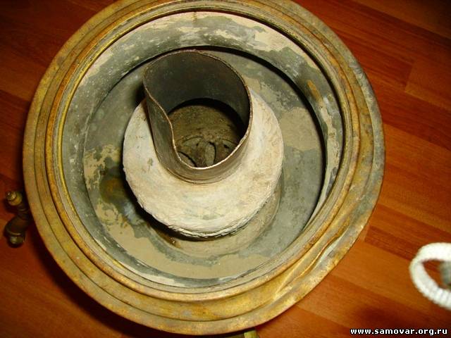

Русский Дата: Вс, 12 Дек 2010, 18:57:35 | Сообщение # 38
Сообщений: 40
Что-то застрял я на ровном месте.Не могу одолеть накипь по краю.Отмачивал в лимонной кислоте и оттирал щёткой, в итоге накипь на месте, только царапин наделал.Может её каким-нибудь радикальным методом снять?Раз уж всё равно лудить, да и царапины опять же.
Прикрепления: 4608923.jpg (239.5 Kb) · 0752326.jpg (200.8 Kb) · 7581265.jpg (257.8 Kb)
Влад Дата: Вс, 12 Дек 2010, 19:54:58 | Сообщение # 39
Царапин будет еще больше, потому-что Вы будите еще выплавлять делали и зачищать камнем стенки.

Quote (Русский)
По сравнению с теми фото уже гараздо лучше. Повторите процедуру розмягчения. Не бойтесь поцарапать внутреннюю поверхность самовара, он всё равно будет покрыватся оловом (лудить). Посмотрите еще раз фото, какие там царапины после очищения от накипи и после лужения их не видно.
Добавлено (2010-12-14, 0:53 Am)
Есть еще дорогое средство "Силит Бенк" - это кислота которая убирает накипь. Я им не пользуюсь потому-то это фин. не выгодно и после этого средства нужно чательно промывать самовар, а это по занимает долго времени.
