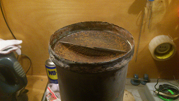

Здравствуйте! При ремонте самовара Зубова М.А. ,после снятия накипи,обнаружил в самом низу (внутри самовара) слой гудрона.Можно-ли разбирать самовар в таком состоянии или надо обязательно убирать гудрон? cry Видимо гудрон залили на дно самовара для устранения течи,не утруждая себя пужением.

Гудрон вычистился сам при удалении накипи. остатки удалил механически.Трубу облудил.Теперь дело за лужением тулова изнутри. Частично видна латунь.

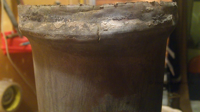

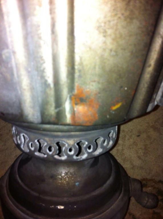

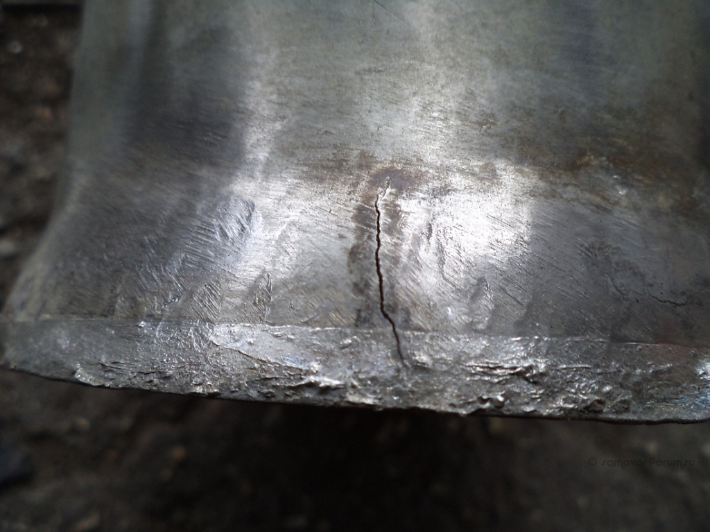

Я тут новенький. Тему прочитал, решил заняться своим самоварчиком. После Выпайки жаровой трубы обнаружил трещины. Вот теперь интересно в этом месте можно просто запаять оловом или твердо сплавными припоями?
Прикрепления: 5834342.jpg (74.2 Kb) · 9934874.jpg (79.6 Kb)
Серега Дата: Сб, 23 Май 2015, 23:24:46 | Сообщение # 432
Сообщений: 93
alex007, запаяйте трещину твердыми припоями,надежний и дальше в работе проще будет.
alex007 Дата: Вс, 24 Май 2015, 08:52:23 | Сообщение # 433
Сообщений: 2
Ок спасибо! Попробую найти специалиста.

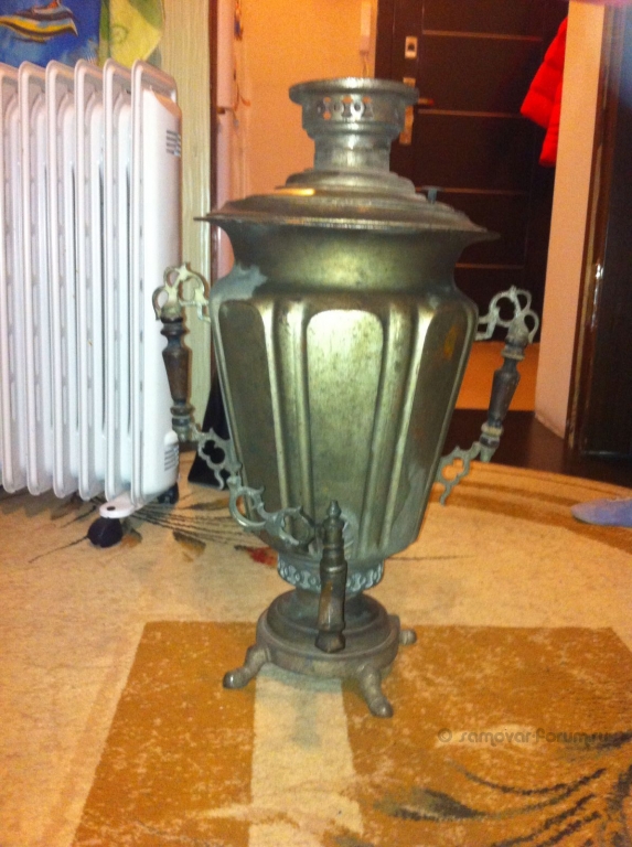

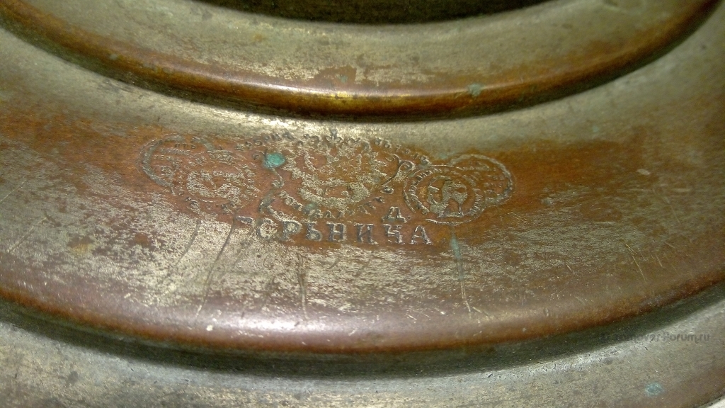

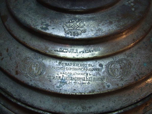

Не подскажите проверенного специалиста в Санкт-Петербурге. Достался по случаю самовар, очень хочется его реанимировать. Сам хотел бы попробовать его починить, но боюсь что не справлюсь. Имеются 2 трещинки.
PS Помогите его идентифицировать.
Прикрепления: 9034851.jpg (88.3 Kb) · 5550764.jpg (26.2 Kb) · 2495642.jpg (43.5 Kb)
Сообщение отредактировал barichev - Пн, 25 Май 2015, 07:49:36
СлаваВсегда Дата: Пн, 25 Май 2015, 08:40:17 | Сообщение # 435
Санкт-Петербург, ул. Сызранская тел. 8-812-347-84-42, Владимир, tvn_70@mail.ru .
Пайка трещин и все виды работ по ремонту и реставрации.
Самовар Рюмка.Кондратия Дмитриевича Горьнина.

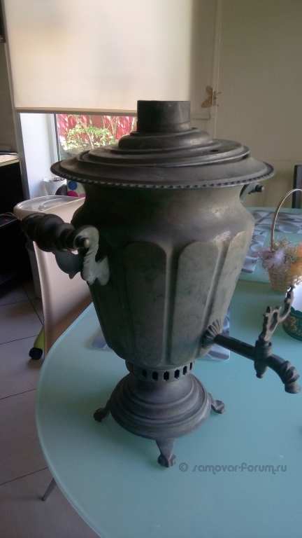

nbyfhf Дата: Пн, 25 Май 2015, 17:35:32 | Сообщение # 436
Сообщений: 1
dcвсем Доброго.
сегодня добрались наконец до фамильного ** самовара , конечно в обидном состоянии
, ручки вмяты и основание продавлено , вишь, как покосился. почитала ваши коменты ,
слегка вымыла , набрала воды -не протекает , даже краник не каплет, но сами видите .
Накипь то уберу , ее , как ни странно, немного. Что скажете
Хотелось бы для дома ,для семьи как то восстановить, то то внукам радости было б .
А! вот смотрела , тут три медальки , и внизу Нехороших С С ,Воронеж, и еще три
Прикрепления: 1981147.jpg (86.1 Kb)

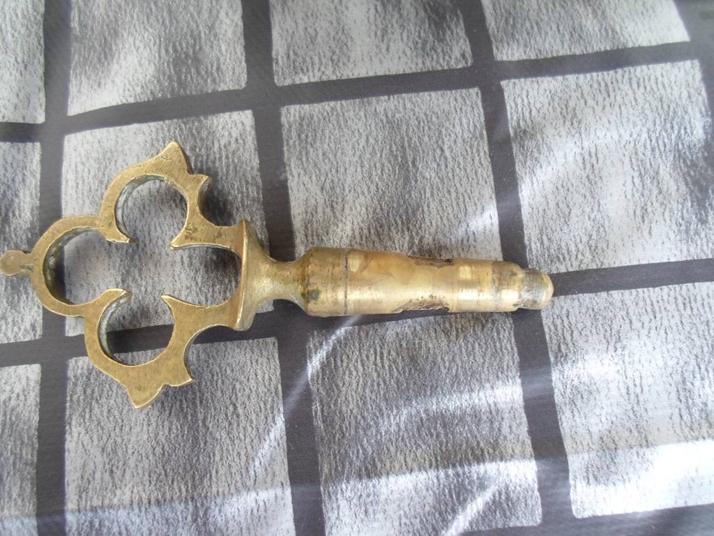

Самовар Малаховцева. Выпаял ручки. Одного винтика не хватало и у одного обломал головку. Чем их можно заменить? Думал нарезать резьбу на винтике, сказали что я такой лерки найти не смогу, там какае-то хитрая резьба. Глубина отверстия на ручке 5-6мм метчиком перерезать на М5 можно только отломав начальную часть метчика!? Как поступить?
Кузмич Дата: Вт, 09 Июн 2015, 21:16:58 | Сообщение # 438
Сообщений: 43
Вы правильно мыслите, только метчик надо не ломать, а сточить заходную часть на наждаке. И все получится.

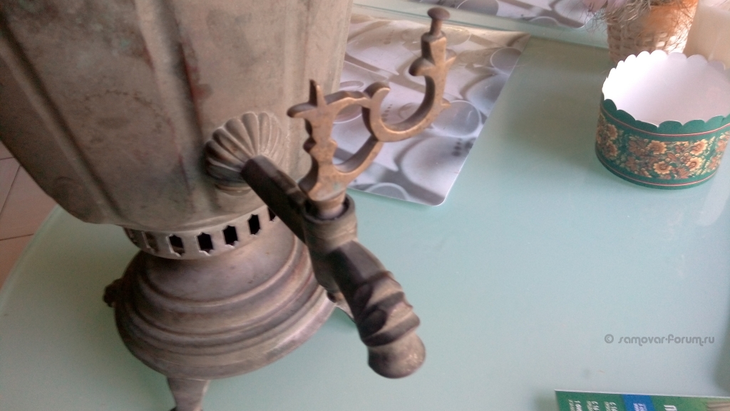

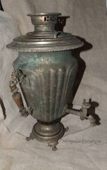

Добрый день всем. Купил на рынке с рук небольшой самоварчик. Помятый разумеется, уже лужёный, но как-то не очень качественно, видимо на колене делали. Но самая главная проблема-течёт краник. Не в месте соединения крана и корпуса, а из носика. Как можно убрать эту проблему? Начинаю уже думать о гальванизации, но в моих условиях, это почти нереально.
СлаваВсегда Дата: Вс, 09 Авг 2015, 12:25:37 | Сообщение # 440
Леонид, Вероятно воду не держит верток.Если велик - притереть пастой для клапанов.Если просажен - менять.

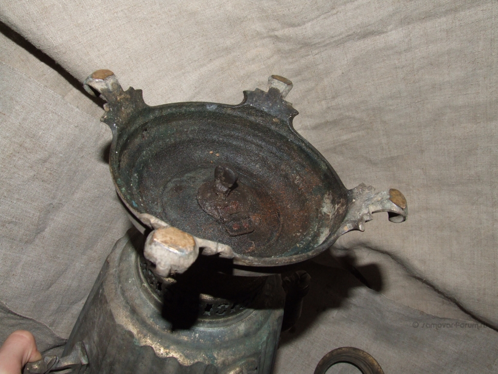

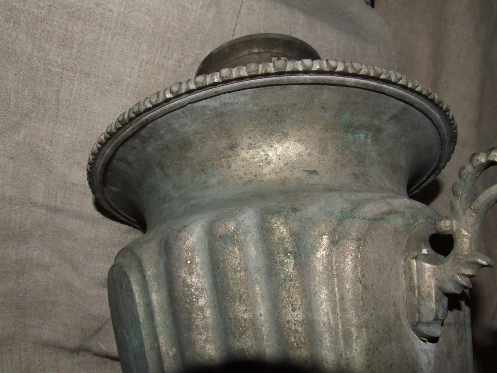

Нет проблем. И ещё одна беда случилась, на самовар рухнула доска (ну так вышло). Ножка замялась и местами лопнул металл. Фото прилагается. Мастера по самоварам здесь нет на пару тысяч км окрест. А везти его домой, так мне дешевле будет новый купить.
Прикрепления: 0790757.jpg (131.1 Kb) · 9757696.jpg (68.9 Kb) · 1969494.jpg (71.1 Kb) · 6416331.jpg (64.9 Kb)

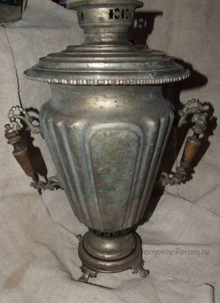

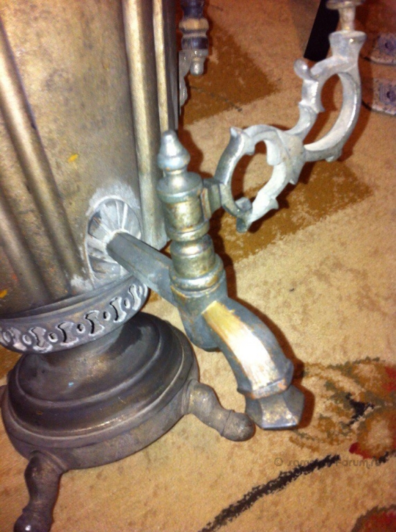

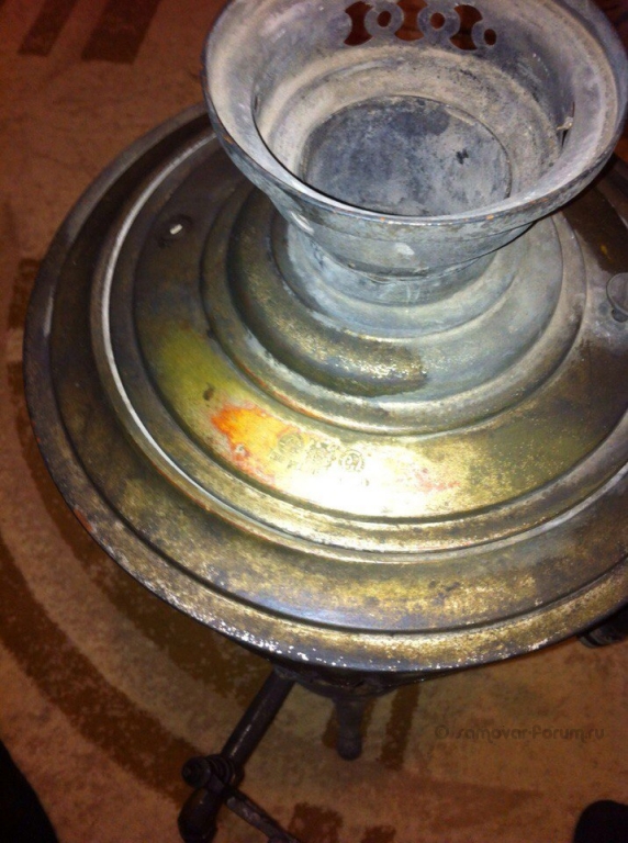

Добрый день,подскажите как почистить этот самовар в никеле,заранее всмем ответившим признателен.
Прикрепления: 2723339.jpg (41.9 Kb)
Сообщение отредактировал Игорь - Чт, 17 Дек 2015, 19:07:11

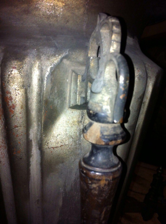

Игорь Дата: Чт, 17 Дек 2015, 19:11:50 | Сообщение # 448
Сообщений: 2
Фото.
Прикрепления: 0630294.jpeg (94.4 Kb) · 5259587.jpeg (101.3 Kb) · 8247595.jpg (36.4 Kb) · 4360903.jpg (53.6 Kb) · 2294005.jpg (41.9 Kb)
sidok Дата: Сб, 19 Дек 2015, 01:36:23 | Сообщение # 449
Сообщений: 43
Игорь, азотной кислотой 60% . Распиратор теплая вода и кисточкой обычной мажыте. только с ободом осторожней попадет внутрь полуду сэст, лутше до обода. потом убираете в очках,мелкой торцовай счёткай на болгаре остатки камня или накипи которые в любом случае останутса, а дальше шлифовка чтоб самовар выглядел равномерно и полировка. паста гоя в самый раз. по накипи 1л. уксуса на 3л воды холодной воды ( если кипятить то самовары где поленились правильно пролудить в слабых местах покраснеэт, что вашему не грозит) через часов 12 сливаете воду, высушуете самовар и протераете его жосткой тряпкой,накипь без особого упорства будет оттиратса. для идеала так надо сделать 2-3 раза в зависимости от слоя накипи. а по другому разбираете покупаете флюз пасту или кислоту, олово пищевое зачищаете корпус трубу и лудите, спаюете и полируете.

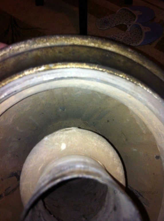

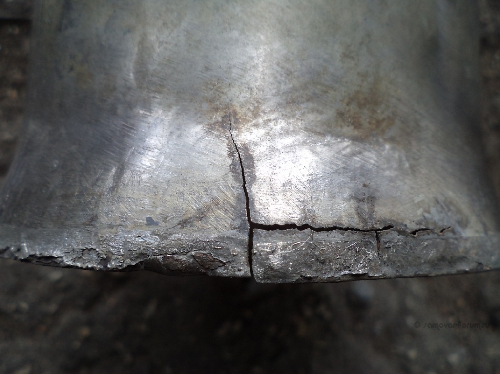

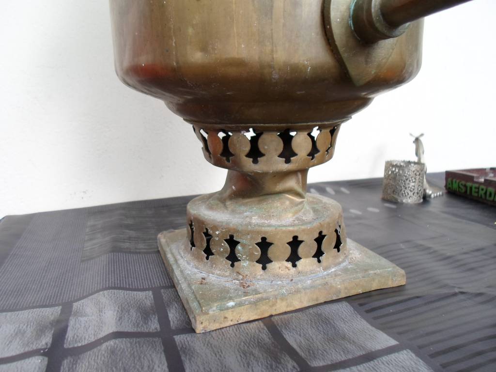

Я пожалуй накидаю вопросов пачкой, вдруг кто разово зайдет : 1). Имеется трещина на трубе внизу примерно в месте впайки - через нее чуток подтекало и испортило колосник - вопрос - запаять ее твердым припоем или чуток, примерно на 1 см подрезать снизу трубу и трещина уйдет ниже уровня воды ? 2). Прочитал у вас, что в качестве колосника можно использовать крышечку от плиты, нашел, подрезал диаметр, вот с толщиной думаю (она 5-6 мм) - может сложить 2 крышки вместе, чтобы приблизиться к толщине оригинального колосника или нет смысла - планируются пожалуй нечастые чаепития, ввиду трудоемкости процесса )) (ну в сравнении с эл.чайником конечно) 3). Собственно использование одной крышки в качестве колосника как раз и может дать возможность чуть укоротить трубу, если две, то уже точно паять придется трещину. 4). Порядок (очередность) сначала паять трещинку в трубе, потом вставлять колосник и загибать или можно вставить, загнуть края и потом запаять (вам может и без разницы, а для меня имеет некоторое значение). 5). ну и последнее на сегодня : если не для продажи, а для себя, зачем мне делать лужение всей внутренней поверхности чаши самовара, да еще и трубы ? минимально достаточно закрыть пайку на ручках, кранике и соединения чаши с трубой, я правильно понимаю ?
Прикрепления: 0963815.gif (94.8 Kb) · 2359175.jpg (99.4 Kb) · 1067701.jpg (81.3 Kb)
Сообщение отредактировал tswetok - Сб, 20 Фев 2016, 00:31:11
СлаваВсегда Дата: Пт, 19 Фев 2016, 23:52:50 | Сообщение # 452
Цитата tswetok ()
Добрый день, скажите пожалста, есть смысл делать впайку трубы по "старой" технологии - обычным техническим припоем, а потом покрыть всё сверху пищевым оловом ?
Не знаю, возможно ли покрыть потом пищевым оловом на техническое, но пить из самовара облуженным не пищевым, я бы не стал.

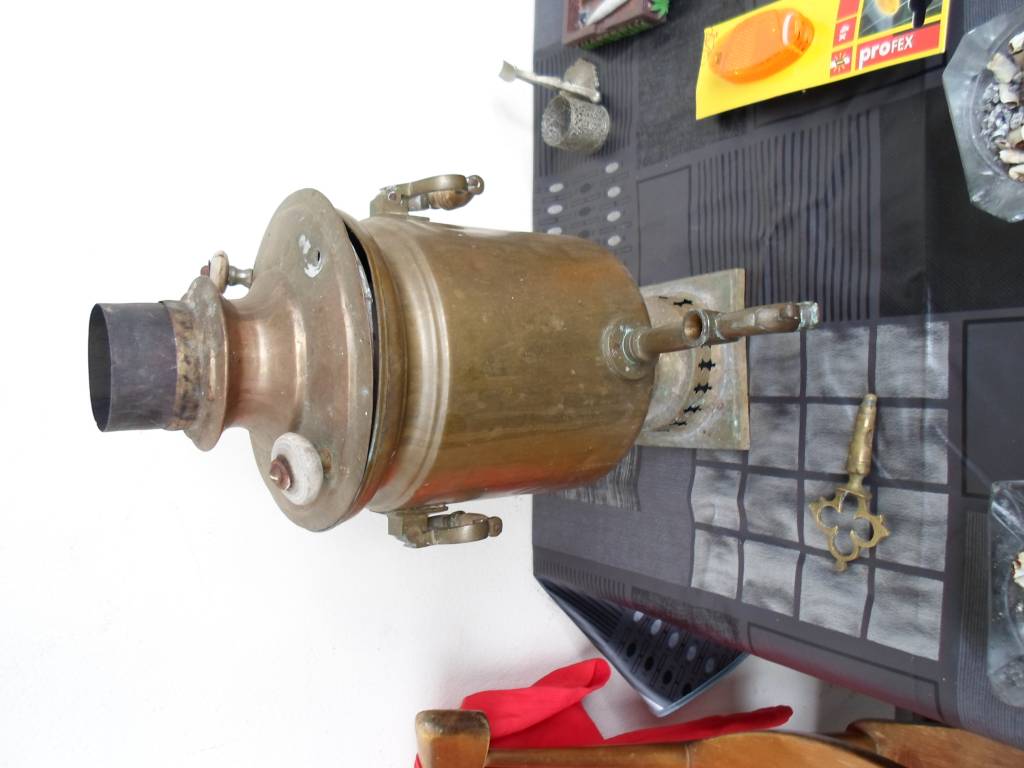

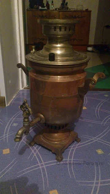

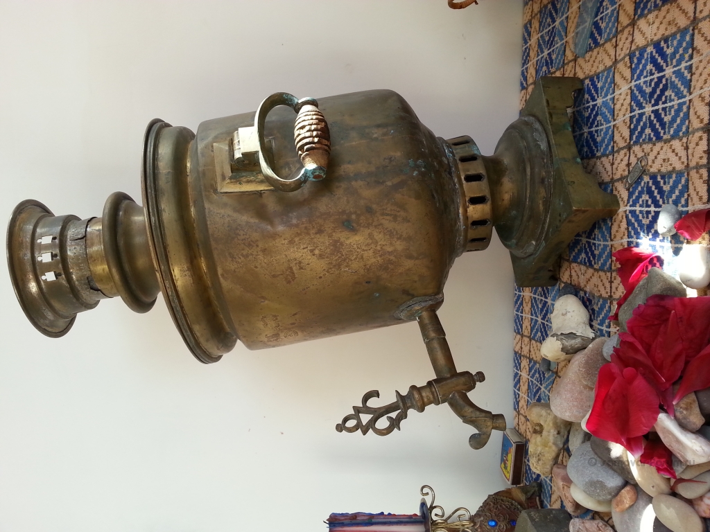

Добрый вечер всем. Подскажите пожалуйста, что нужно реставрировать в самоваре? Возможно ли аккуратно выпрямить ручки, или их лучше не трогать? Самовар бр. Шемариных.Стоит ли его полировать и т.д?
Прикрепления: 3457748.jpg (55.1 Kb) · 2792761.jpg (55.8 Kb) · 1141398.jpg (45.3 Kb) · 3680808.jpg (38.1 Kb)
2010shumaev2010 Дата: Чт, 25 Фев 2016, 23:05:54 | Сообщение # 455
Сообщений: 11
Самовар приобрел ддля того, что бы пить чай в бане), еще фотки.
Прикрепления: 8048913.jpg (60.3 Kb) · 9096748.jpg (37.1 Kb)
