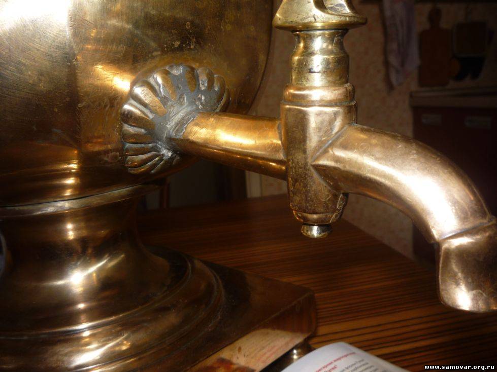

Здравствуйте,Всем!Подскажите как можно убрать ,без кардинальных вмешательств,пайку на репейке,а то мне сказали что при припаивании крана заново надо выпаивать трубу и лудить самовар на что я не согласен
С уважением
убрать можно бормашинкой с соответствующей насадкой

Quote (Efim)
Не ломайте голову! Просто возмите горелкой выплавте пайку и всё, а если работать бормашиной, то Вам нужен камень, а камень повредит поверхность самовара. Вы конечно можите работать бормашиной, но тогда Вам придется царапины убирать той же бормашиной с войлочной насадкой и пастой ГОИ.

Efim Дата: Чт, 17 Фев 2011, 00:34:30 | Сообщение # 147
Сообщений: 105
Quote (Влад)
Не ламайте голову! Просто возмите горелкой выплавте пайку и всё, а если работать бормашиной, то Вам нужен камень, а камень повредит поверхность самовара. Вы конечно можите работать бормашиной, но тогда Вам придется царапины убирать той же бормашиной с войлочной насадкой и пастой ГОИ.
Спасибо!А внутри самовара обезжирить и пропаять кран?
C уважением
Kustarnn Дата: Чт, 17 Фев 2011, 15:34:59 | Сообщение # 148
Акуратно подрежте ножом. Потом зашлифуете.

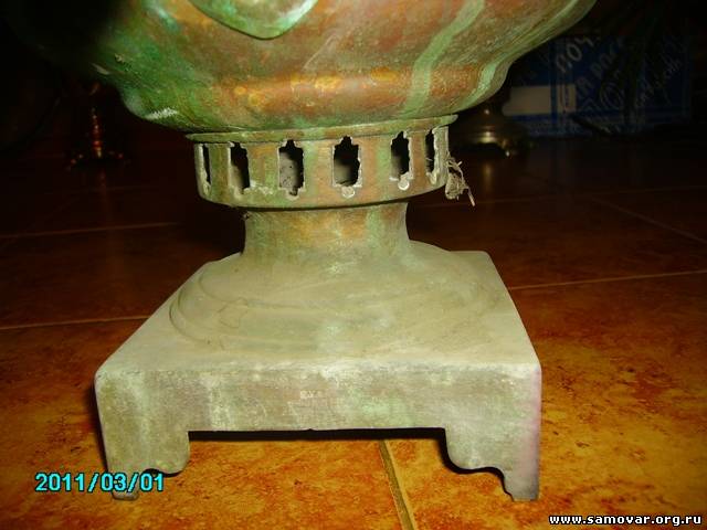

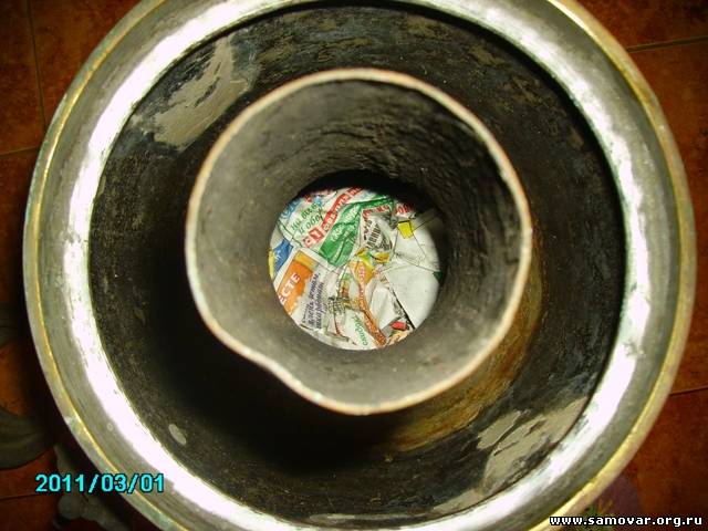

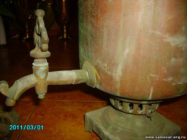

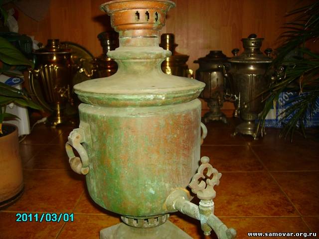

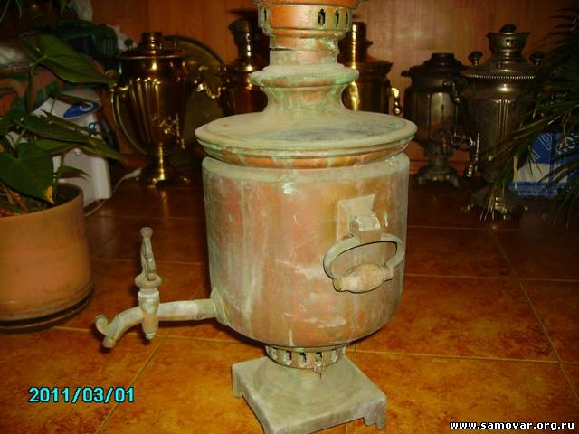

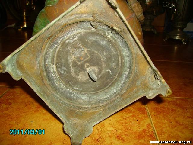

Может не по теме но все же спрошу.Сегодня приобрел банку Баташевых,ранний трех братьев-Василий Александр Павел.Банка в идеале.Ни одной вмятинки и ни одной точки.Очень хорошая настоящая патина-ровный красно коричневый цвет.Но есть зелень.Так вот вопрос - как можно его почистить чтоб сохранилась родная патина,убрать зелень.Не хочется его пускать в полировку при таком состоянии.Не течет,ни капает.Проблема только в зелени.Как поступить?Подскажите.Заранее благодарен.Лужение родное,в идеале можно сказать.Такое впечатление что самовар всю свою жизнь простоял на полке.
Прикрепления: 6992961.jpg (197.0 Kb) · 4735520.jpg (196.7 Kb) · 5457070.jpg (186.2 Kb) · 8352637.jpg (179.5 Kb) · 0837873.jpg (163.1 Kb) · 5771365.jpg (151.5 Kb)

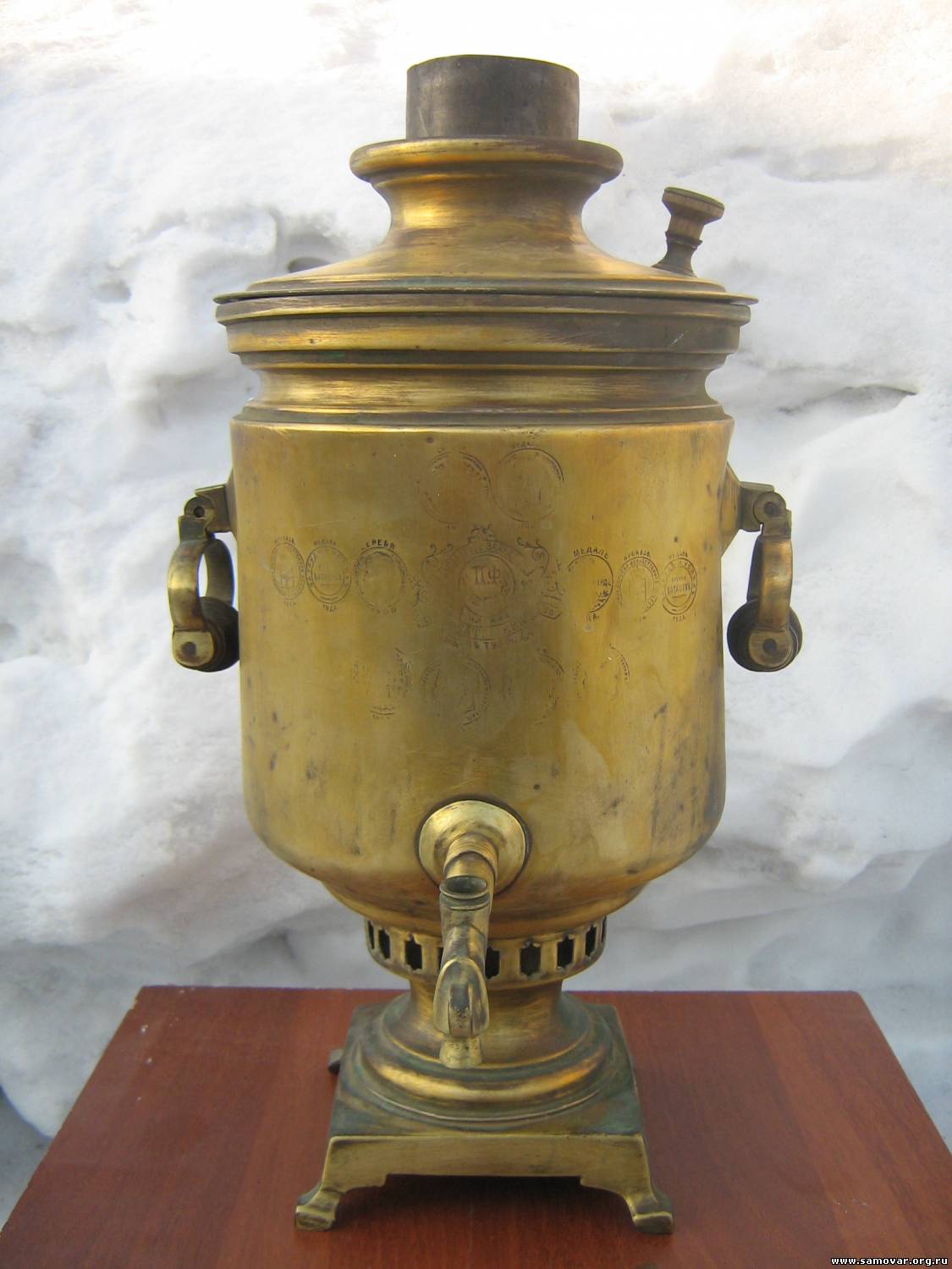

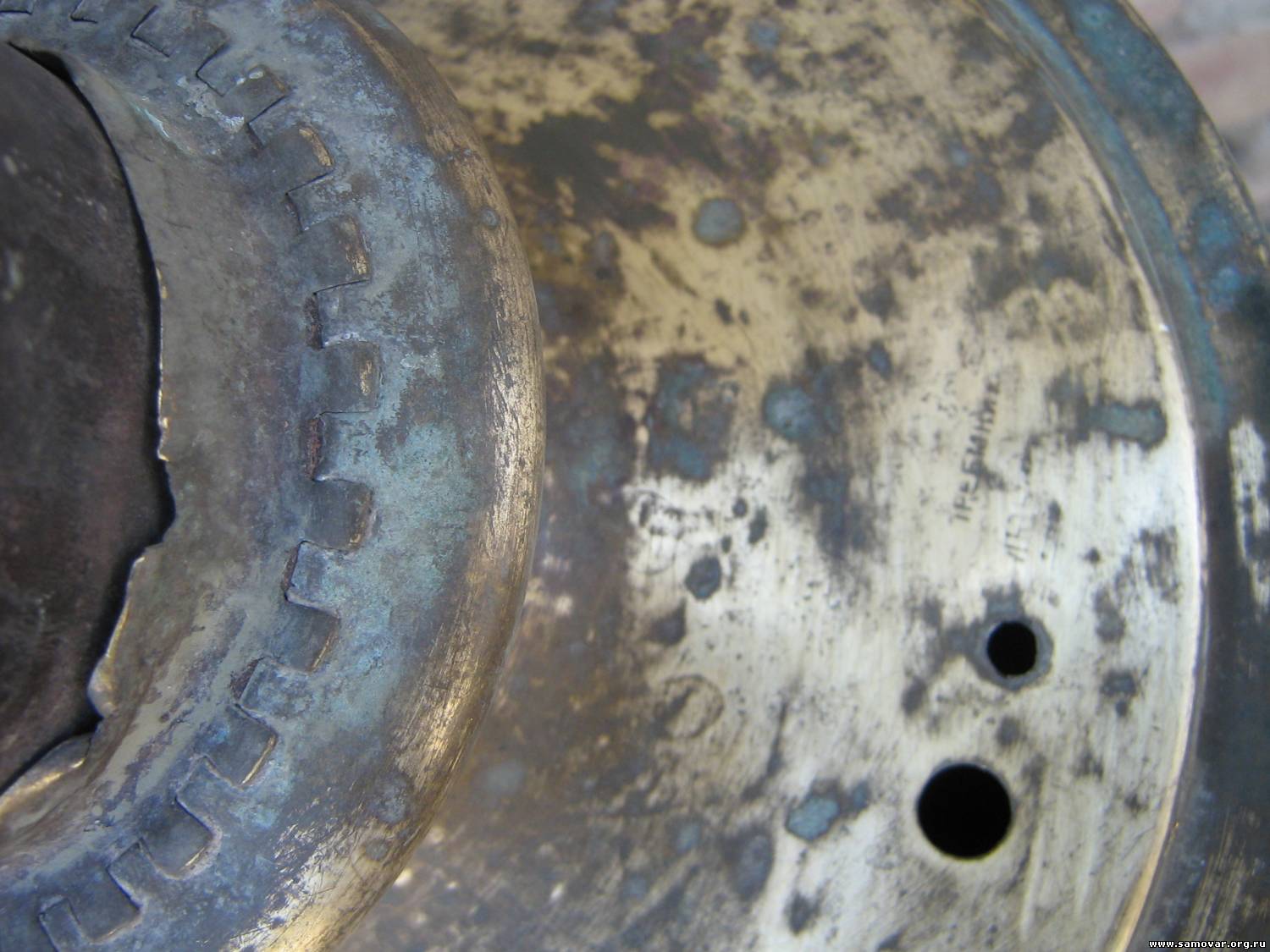

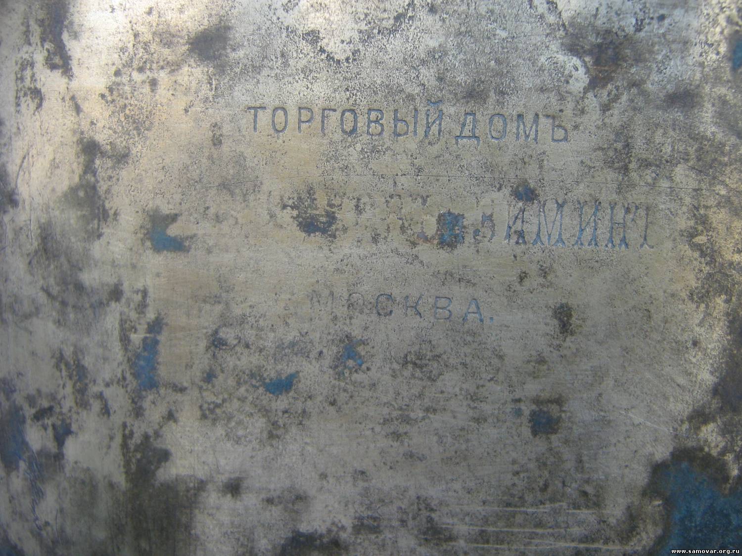

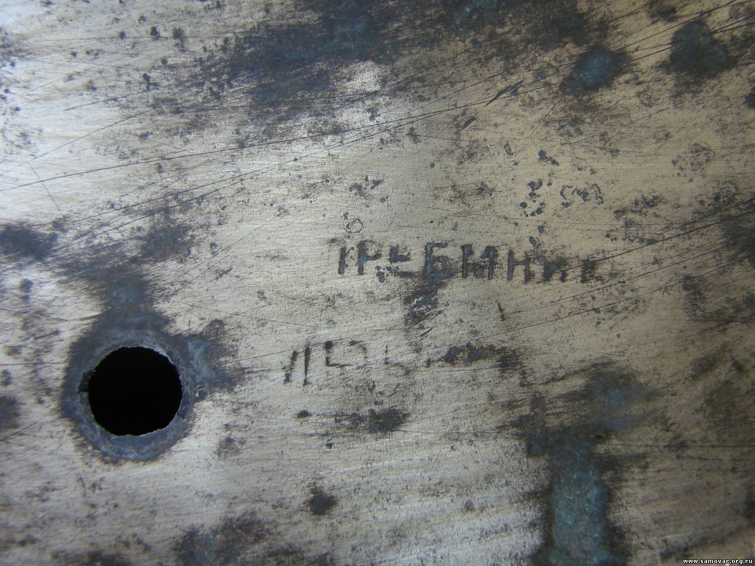

Уважемые подскажите пожалуйста, у ребят в чермете нашёл баночку Торговый дом Аленчиков и Зимин на банке визуально 4 медали на верхней крышке читаемо Зимин и ещё какието натписи.
Орентировочно каких годов баночка?
Прикрепления: 7171681.jpg (179.4 Kb) · 4511908.jpg (244.2 Kb) · 1588383.jpg (259.4 Kb) · 6000227.jpg (157.7 Kb)

dmitrijg, на крышке слева от паровичка написано "аленчиковъ и зиминъ", а справа от него "наследники любимовой".По возрасту, как мне сказали, начало ХХ века.
Влад Дата: Пн, 01 Авг 2011, 00:16:39 | Сообщение # 168
dmitrijg, а точнее 1880-е года
Русский Дата: Пн, 01 Авг 2011, 13:22:05 | Сообщение # 169
Сообщений: 40
На фото в пост.№3 этой темы такой же, вроде бы на вид самовар.На нём самое позднее клеймо датируется 1896 годом.

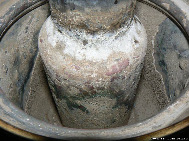

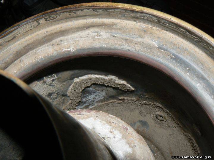

А подскажите, пожалуйста, - начал чистить самовар (Братья Шемарины, начало века) от накипи. Накипи было очень много, видимо за 100 с лишним лет накопилось... Кипятил с лимонной кислотой. В итоге, на трубе и внутренних стенках появились красные пятна (на фото видно, это омеднение ?). Я так понимаю, это лужение слезло ? Насколько это серьезно, можно ли использовать самовар по его прямому назначению ? Прямо и не знаю, что теперь делать. Накипи еще очень много остается, но боюсь испортить окончательно.
Прикрепления: 0906825.jpg (71.9 Kb) · 4822481.jpg (93.7 Kb)
Влад Дата: Чт, 04 Авг 2011, 23:17:51 | Сообщение # 173
Горожанин, давайте начнем с самого начала. Шемарины это не начала века, а что не есть его самый конец.
Лимонная кислота лишь только смягчила накипь, но результата не дала - это ясно как Божий день. То что внутри появились пятна, то страшного в этом ничего нет. Вы как начали его чистить так и продолжайте. У меня вопрос. Чем вы чистите накипь? Возмите "Антинакипин" и дайте чтоб вода закипела в самоваре и так несколько раз. Накипи не будет. Подробная информация о снятии накипи есть здесь на форуме (в этой теме). Ознакомтесь с ней и вам станет сразу всё ясно. После чистки самовара от накипи, можете его использовать по прямому назначению. Но конечно лучше его перелудить. Если не возможности, то не нужно.
Горожанин Дата: Пт, 05 Авг 2011, 06:15:25 | Сообщение # 174
Сообщений: 43
Влад, здравствуйте. Большое спасибо за ответ!
На самоваре медали есть, и была одна 1908 года. Поэтому, я и решил, что сделан он в начале века. Как определить точнее, и не знаю...
Лимонная кислота помогает, но накипи очень много. До начала чистки ее слой был около 1,5 мм в толщину. Пыль времен... Сейчас ее стало значительно меньше, даже металл стенок появился. Но, естественно, надо продолжать работу.
"Антинакипином" пробовал, но не помогло. Наверное, "Антинакипин" не той системы попался biggrin И по инструкции с ним кипятил самовар (3 - 4 ст.ложки на весь объем) и больше его сыпал, не помогло. Только кипятильник почернел.
Перелудить очень хочу, но не знаю к кому обратиться в Екатеринбурге. Заходил в "Самовары Урала", местную конторку по торговле самоварами. Там отсылают в Тулу для реставрации, но...за 30 тыс. рублей. Дороговато для меня.
Влад Дата: Пт, 05 Авг 2011, 08:27:22 | Сообщение # 175
Так вы хоть уточняйте начало какого века 19 или 20 biggrin "Фабрика" Шемариных существовала от конца 19 (1894г.) до начала 20 века (1919г.).
Я для реставрации самовара использую уже годами антинакипин. Только я обхожусь без паяльника. Засыпал и растопил самовар. Прокипел некоторое время, воду вылил промыл и опять по кругу. А вы думаете это так просто даже 100-летнюю накипь снять biggrin ? Когда в корпусе трещины есть и его нельзя растопить, тогда я использую тару для погружения и кипячения воды. Но это уже другая история. Вы же видили в этой теме представленные экземпляры до чистки антинакипином и после, т.е. факты есть. Продолжайте в том же духе...
Перелудить вы и сами можете. Перелужение так же здесь в теме описано.
