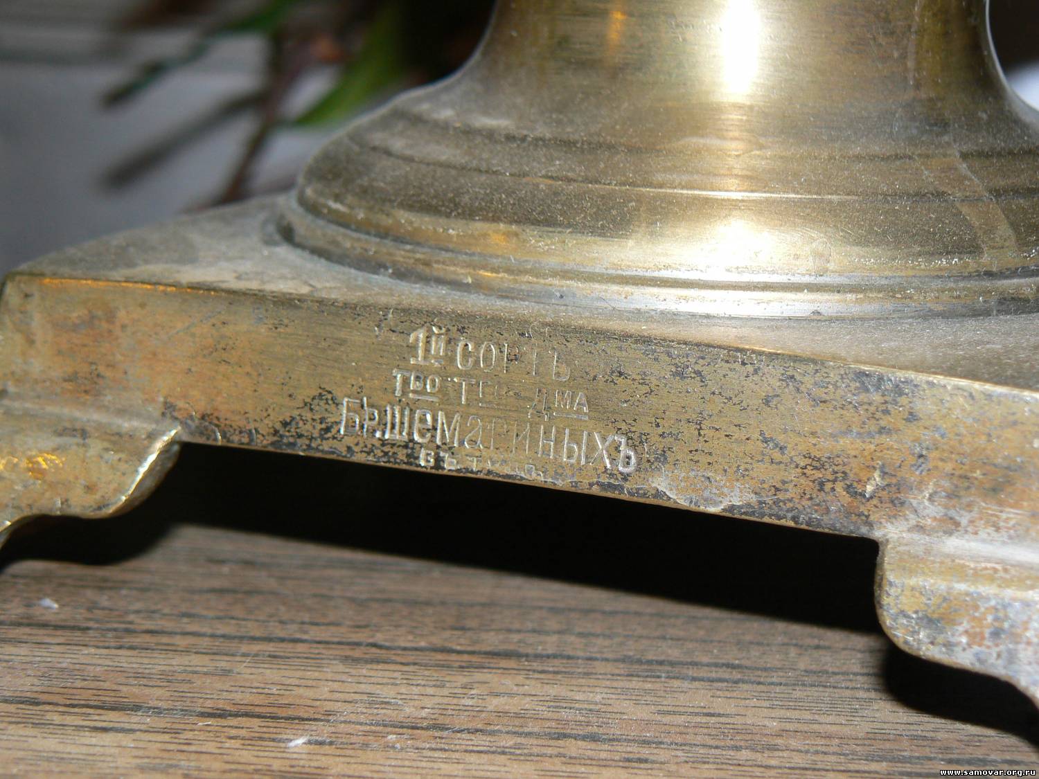

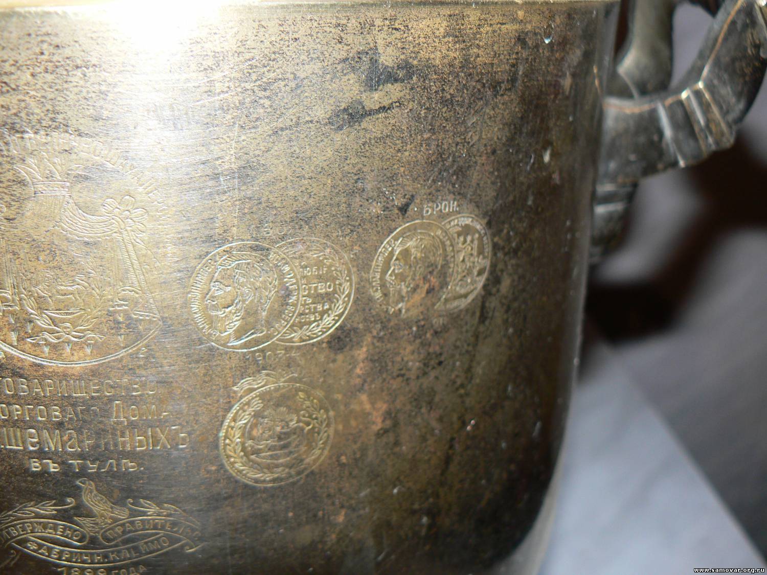

Горожанин Дата: Вс, 07 Авг 2011, 22:25:59 | Сообщение # 187
Сообщений: 43
Как и обещал, выкладываю фотографии.
По выставкам видны следующие: 1911, 1907, 1903-4 (выставка была два года ?), 1901 (?). И есть еще две медали с иероглифами, они за какие выставки ?
Вот в таком состоянии мой самовар внешне. Не сказать, что хорошо выглядит. Медали полустертые, есть царапины (видимо, от чистки песком), вмятинки.... Но мне он нравится! Приехал ко мне из Кунгура, небольшого уральского городка в соседнем Пермском крае.

Lanc Дата: Вс, 07 Авг 2011, 22:47:04 | Сообщение # 188
Сообщений: 175
Красавчик! Очень даже не плохо выглядит. И медали вполне четкие по фотографии. Классический самоварчик начала 20 века, года эдак 1915 примерно.)

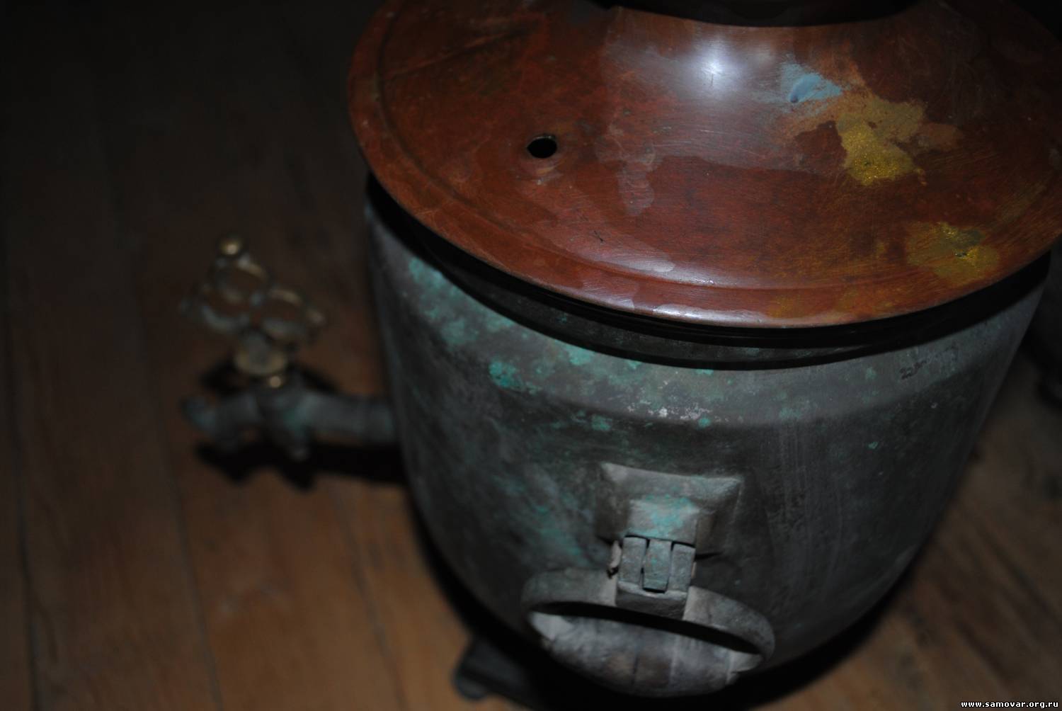

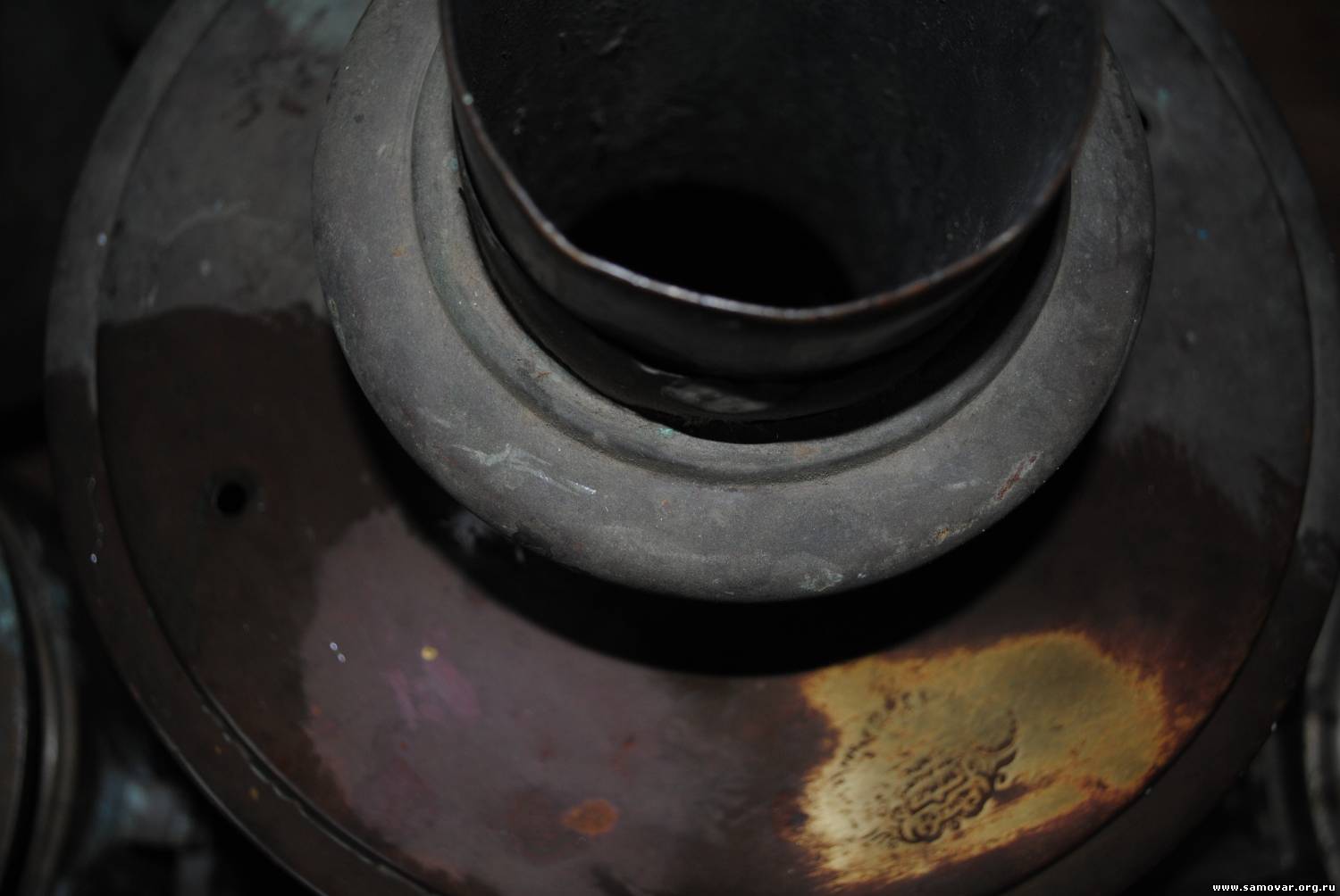

solomon Дата: Пн, 15 Авг 2011, 22:21:11 | Сообщение # 189
Сообщений: 21
Вроде в профильном разделе пишу?Может кто-нибудь подскажет-насколько разумно использовать при мойке самовара каустическую соду? Сегодня попробовал на 2 самоварах-вроде нормально. При покупке почистил клеймо поролоновой губкой с средством для рук-вылезла латунь.на другом самоваре помыл всю крышку с к.с. и не понял-она омедненная или это результат хим.реакции.Вроде просматриваются просветы латуни-ранее там была зеленая "бахрома".

Kustarnn Дата: Ср, 17 Авг 2011, 19:11:24 | Сообщение # 190
При мойке самовара, используют пищевую соду. Но если по тулову появиллась зелень, уксусная кислота или слабая соляная.
